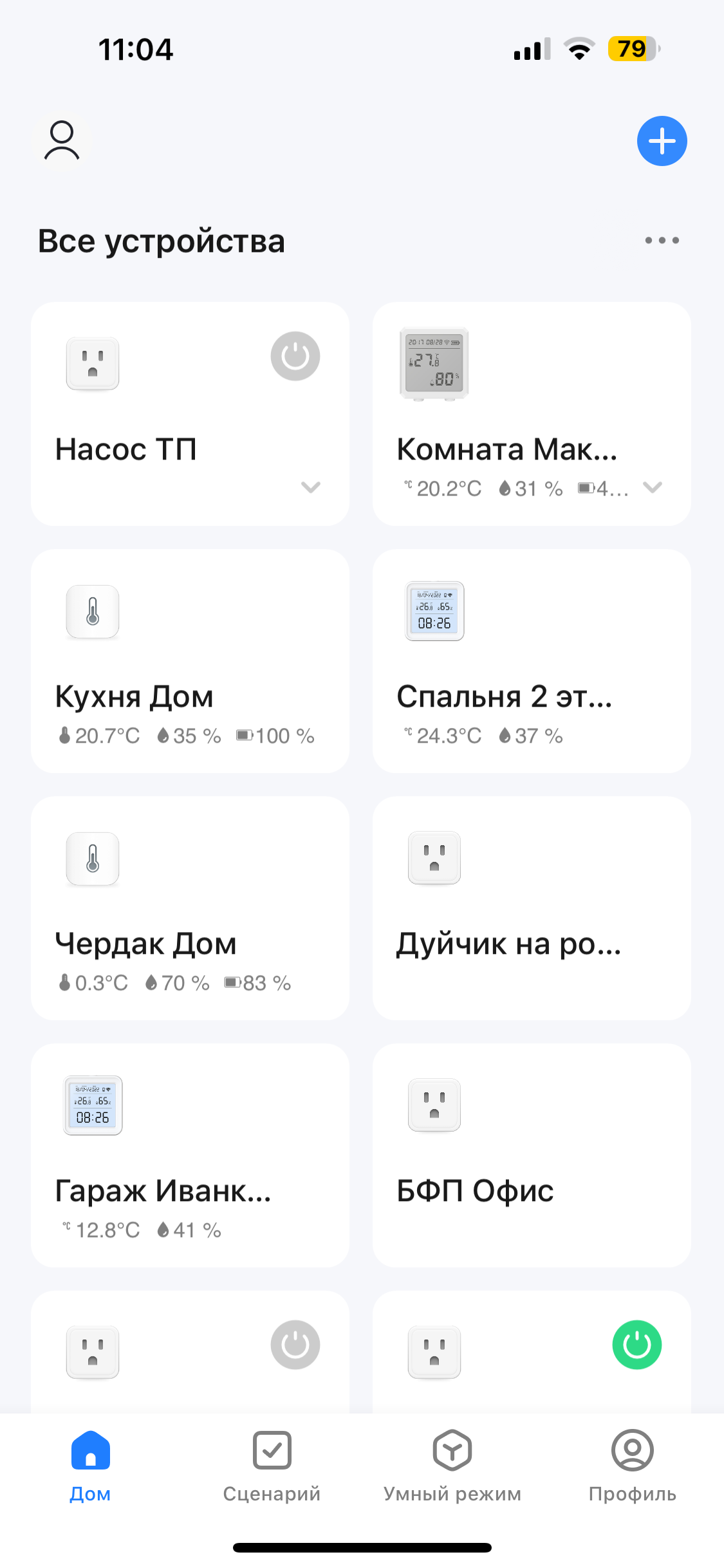

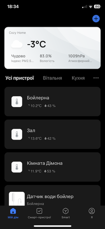

Так. І, бажано, якийсь вайфайний. Купиш пару датчиків туя, і будеш гратись як я.
Це типу, віддаленно з смартфона дивитись, яка температура у домі, температура води у системі, і корегувати потужність котла? Додадвати чи зменшувати?
Так. Я так роблю, поки виносний датчик не купив.
