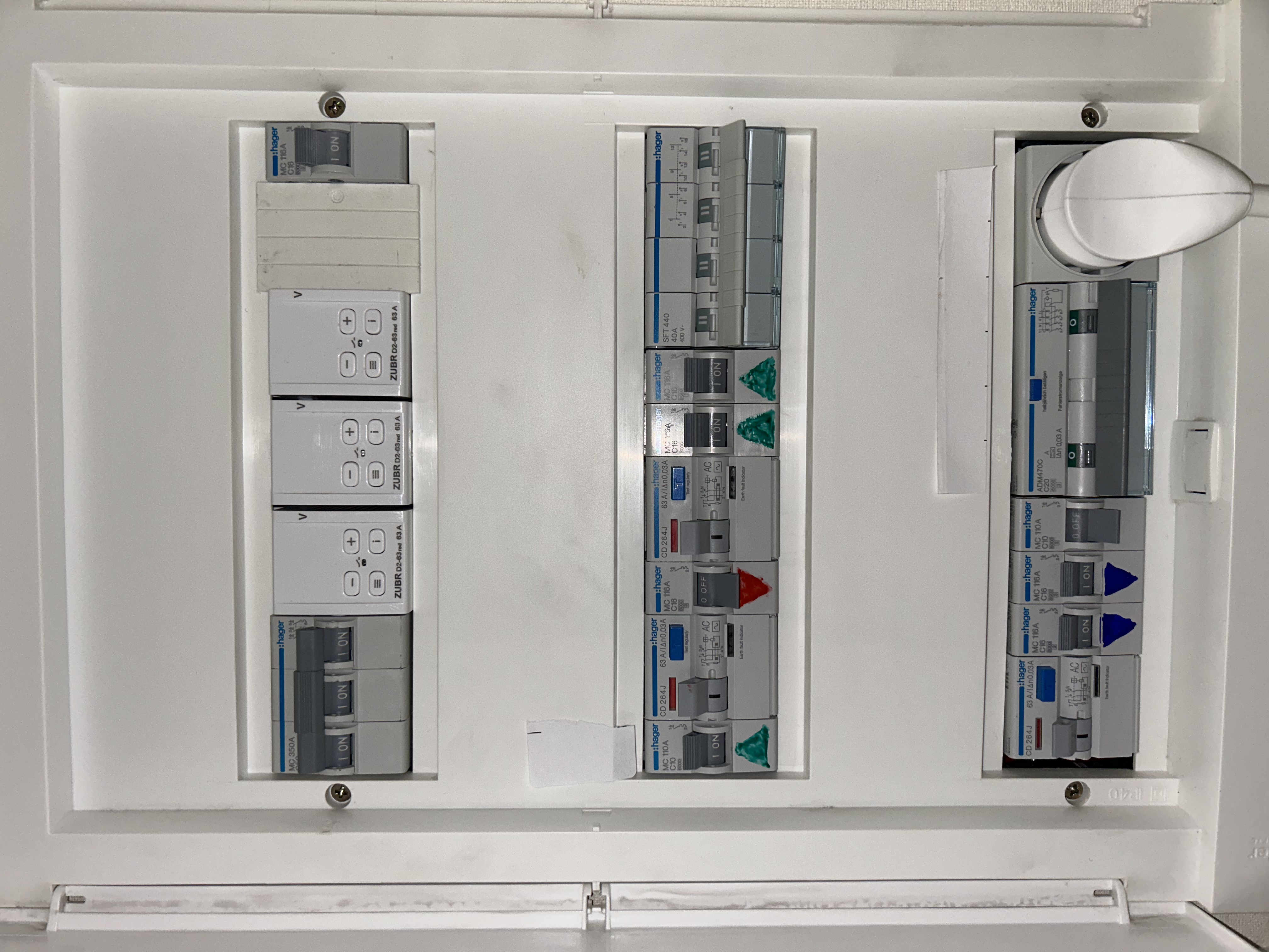

Привет всем. Я не электрик, но хочу понять, как оптимальнее и безопаснее обеспечить энергией квартиру от зарядной станции.
В наличии есть Bluetti AC200P (2 кВт). В квартиру заходят 3 фазы, щиток выглядит, как на фото.
Я хочу сделать ручное переключение (не автоматическое) между этими 3-мя фазами и станцией (вилка-вилка по понятным причинам не вариант). Правильно ли я понимаю, что вместо штуки слева мне понадобится что-то типа Hager HIM406, например отсюда: https://shop220.com.ua/products/perekidn...a-him406-hager?

Ну Hager HIM406 просто туди не влізе)
Можете поставити Hager SFT440. Вхідним автоматом прийдеться знехтувати, але десь там, на вводі, стоїть ще один, тому не критично.

Сейчас у входного автомата 63А, а у Hager SFT440 ток 40А. Если заменить автомат на этот переключатель, как это отразится на общей схеме? Из мощных потребителей есть бойлер, электроплита, кондиционеры, чайник, стиралка, посудомойка. Если они будут включены все вместе - справится ли в этом случае переключатель?

Враховуючи, що чайник та пральна машина гріють воду не тривало, а усього кілька хвилин, то 40 Амперний перемикач, впритик, пройшов би. Але в продажі є потужніша модель - SFT463 (відповідно, на 63 А), яка штатно все це триматиме без напрягу.
Все додаткове обладнання (перемикачі і т.п), як варіант, можна підвісити поряд у тимчасовому шитку поруч (нижче чи вище), який буде вільно механічно триматися прямо на силових проводах. Після перемоги - розібрати.
Наступний варіант - дешеві двоюнітові дифавтомати від забудовника замінити на одноюнітові (є й такі). Це економить три-чотири місця.
P.s.: взагалі, щиток виглядає як щиток від забудовника - самі дешеві апарати, і місцями монтаж з браком (без наконечників). І це я ще не довго роздивлявся фото.

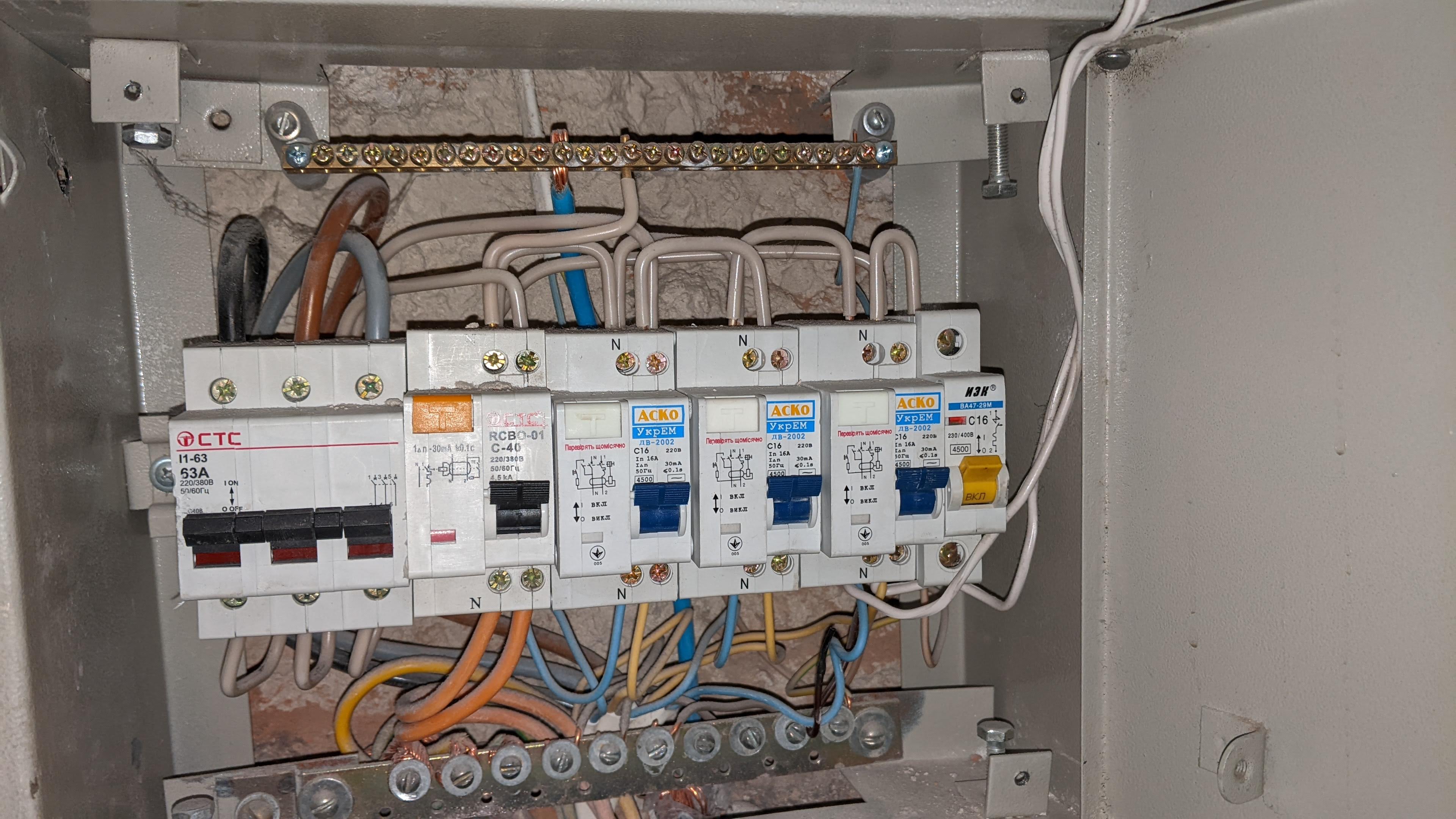

Anton V. 11.02.2023 21:45 пишет:
- лише зараз роздивився, що той ввідний вимикач СТС І1-63 (здюліва на фото) - не автоматичний вимикач, а просто вимикач навантаження. Тобто, в принципі, без втрати функціоналу може бути замінений на перемикач І-0-ІІ.

VovkZ 12.02.2023 00:42 пишет:
Ще нуль на всі діфавтомати (40+3*16) під'єнано однією перемичкою з послідовним перекиданням.
Користуючись нагодою викинуть все та встановити все нове від нормального виробника.
Воно звісно працювало та ще пропрацює, можливо, якийсь час..
