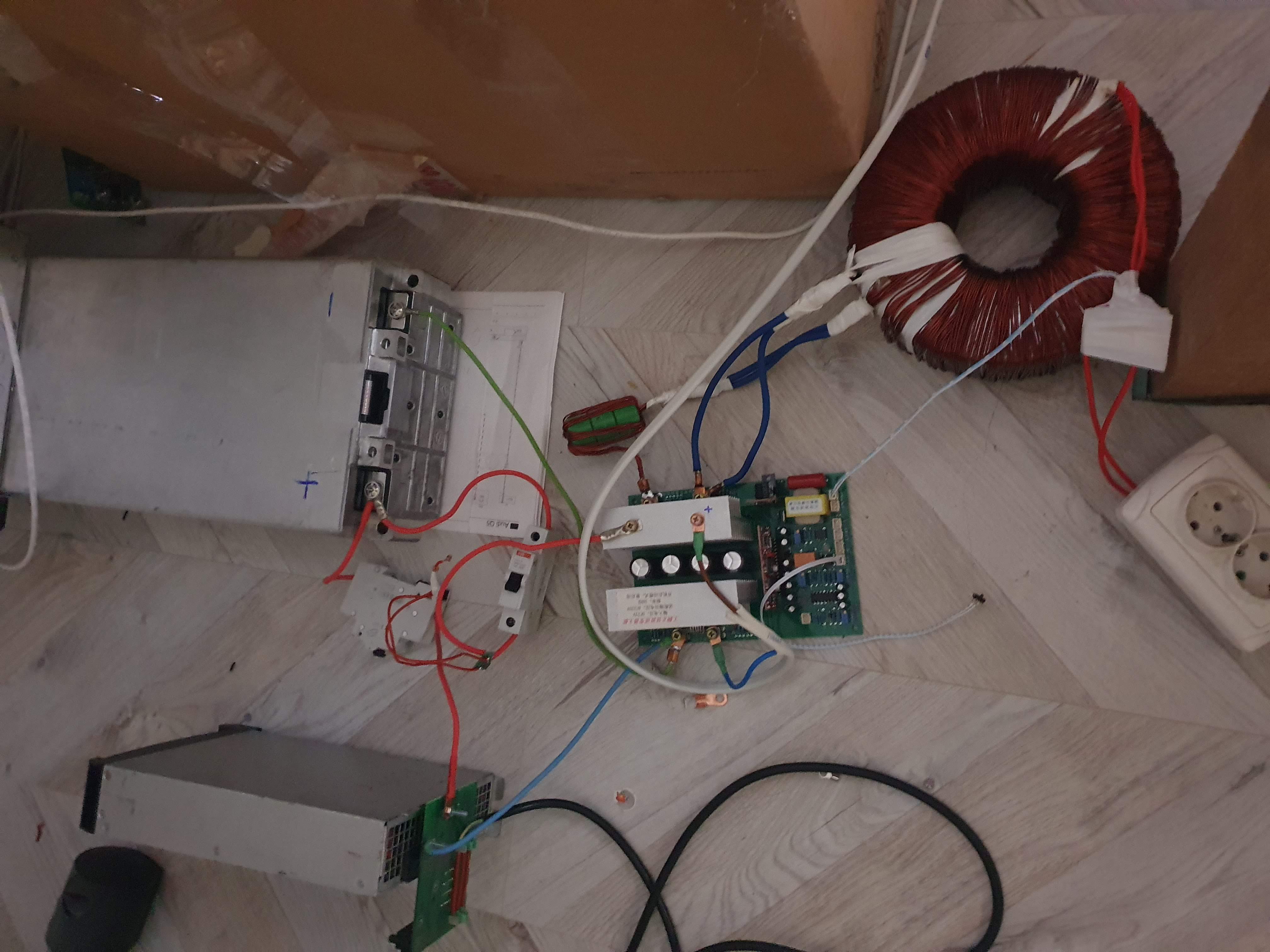

Делюсь, купил:
1. Аккумулятор с электро VW 0z1915592h, энергии запасает 6.85 кВт*ч (48 вольт 156 ач) - 2 шт в параллель, итого больше 13 квтч
2. Плату китайского преобразователя, дает синус, держит 7 квт
3. Трансформатор тор, на 5 квт, заказал у местных умельцев
4. Блок питания fmp 16.48 (50в 30а) - 2 шт в параллель, итого 60А (по факту 66А) зарядного тока
Вот такой набор обеспечивает весь дом светом, если не сильно жировать, т.е. котел, свет светодиодный, модем для инета то норм хватает. Света небыло максимум 30 часов подряд, заряд еще оставался в батареях. Из плюсов - быстро заряжается, 2-4 часа в зависимости сколько энергии ушло
По деньгам самое дорогое конечно батареи (по 500 евр). Все остальное недорого, преобразователь 3000, трансформатор 4000, блоки питания 2 по 1200 грн
Фотка на этапе испытания как это вообще все работает и работает ли -)

_Roman_ 31.01.2023 23:41 пишет:
Делюсь, купил:
Да, акумы капец сколько стоят

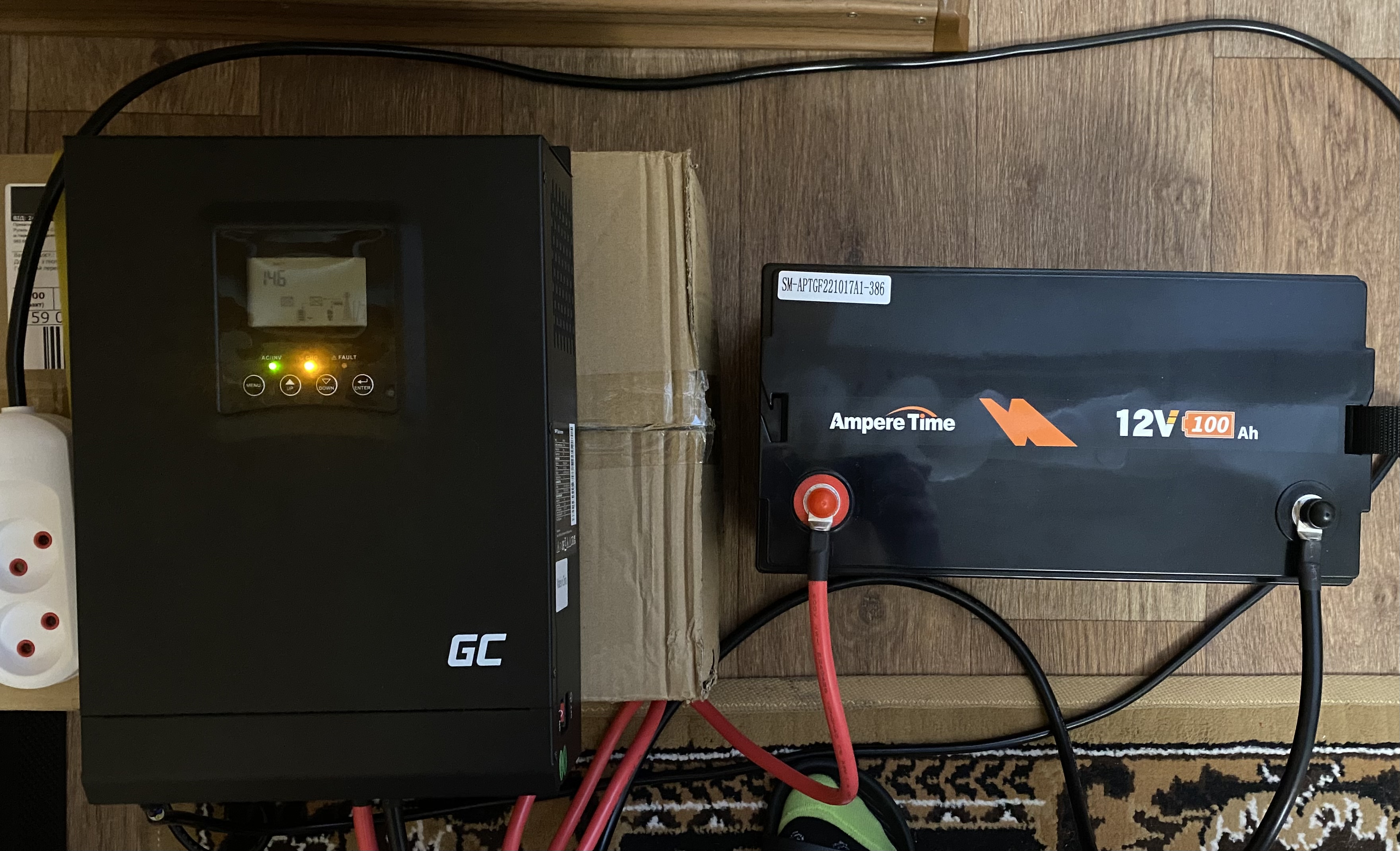

Гібридний інвертор 1 Квт і lifepo4 батарея 12в 100аг
Зі споживанням квартири до 200вт/год повинно вистачити на 5 год.
Поки все на підлозі, далі планую змонтувати біля електрощита з ручним перемиканням міська мережа - інвертор.

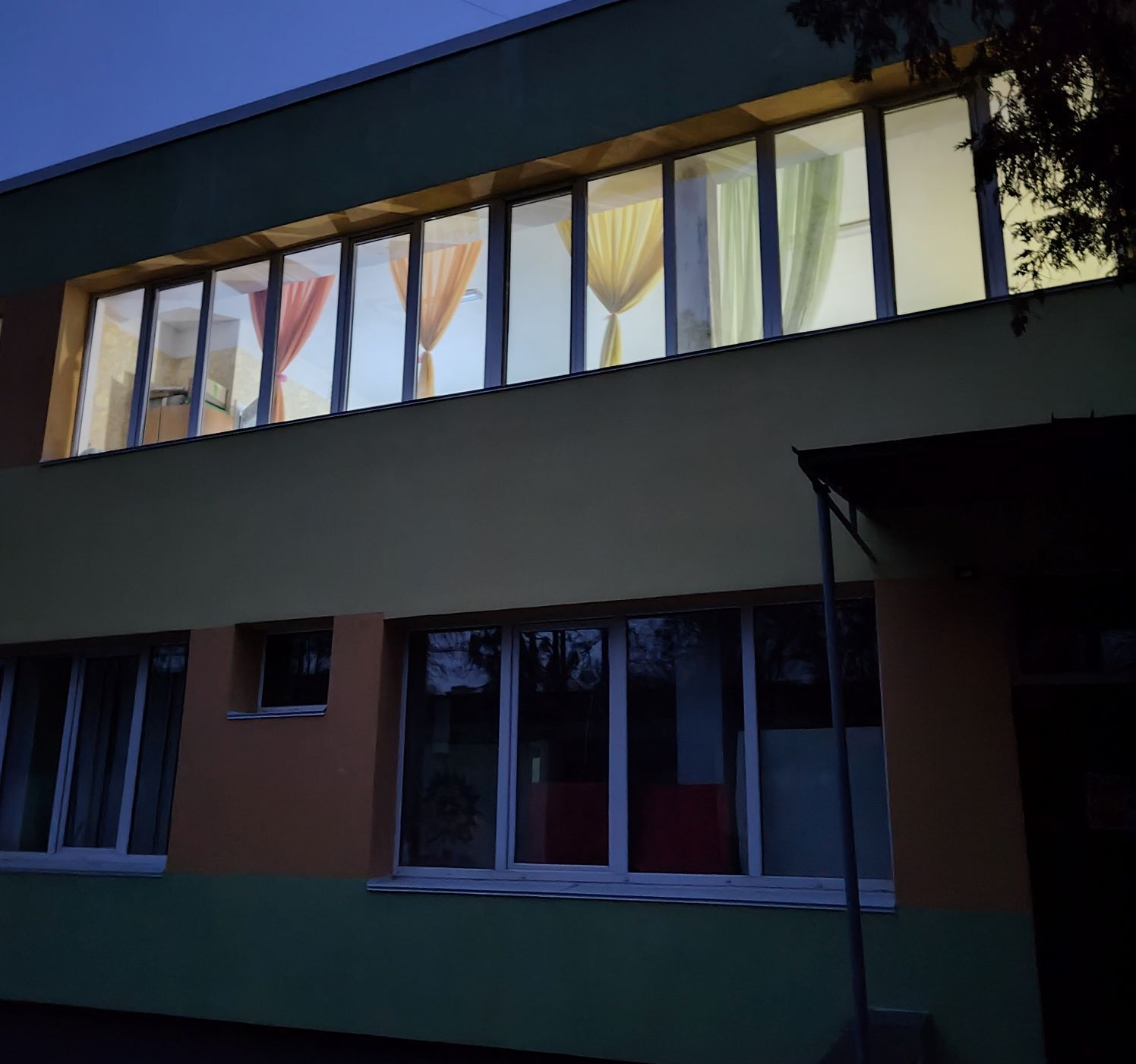

купила на алі кемнігових ламп по +-32уе. світять - вогонь. самий яскравий варінт тримається десь +-8годин. але в процесі тускнішае і треба ручками добавляти яскравості. на фото - одна лампа освітлює кімнату в дитсадочку.
