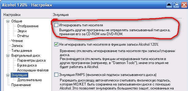

Попробуй в Алкоголе изменить один параметр .
Настройки -> Общие -> Эмуляция -> Игнорировать тип носителя .
И убери там галку в чекбоксе.
Респект!
Убрал галку, и А-120 и нера потерли диск и потом нера его закатала без вопросов. Я так понял путем убирания этой галки мы обходим что-то возможно нужное, только что? и не икнется ли это потом?
А так вроде пока все работает
Респект!
Не переживай ,не икнется и будет все нормально работать .
ЗЫ.Просто не даем Алкоголю тянуть на себя одеяло.
