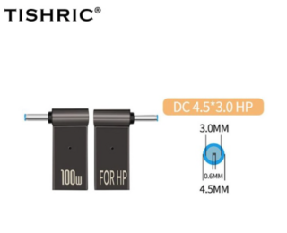

Ноут: HP Pavilion 15
Павербанк: Baseus 20k mAh 65 W
яким девайсом з'єднати для живлення ноута від банки?
Dell - без проблем з'єднується штатним(у комплекті банки) шнурком тайп сі-тайп сі...а в цьому ХП виявилося все складніше

Якщо ноут не вміє заряджатися від PowerDelivery, то треба відповідний PD-тригер під роз'єм ноута.

Шукай на лоху адаптери. Вхід Type C, вихід під DC-конектор ноута

Вам потрібно купити перехідник, знаю що на НР бувають: USB Type-C на DC 4.5x3.0mm.
Головне щоб був тригер, як правило на перехіднику написано, бо я не знав і купив без, і не працює.
Але мій роз'єм так і не знайшов, тоді не було, купив кабель від блоку живлення і мені туди впаяли тригер і Type-C, вийшло дорожче.
Але зараз дивився на ОЛХ від 300 грн, або 2 дол. на Алі.

      25 января 2023 в 12:14 Гілками
Kawe 24.01.2023 21:53 пишет:
таке - має працювати?

igg 25.01.2023 12:14 пишет:
PD є?
В коментах за посиланням вище попадається, що PD немає.
