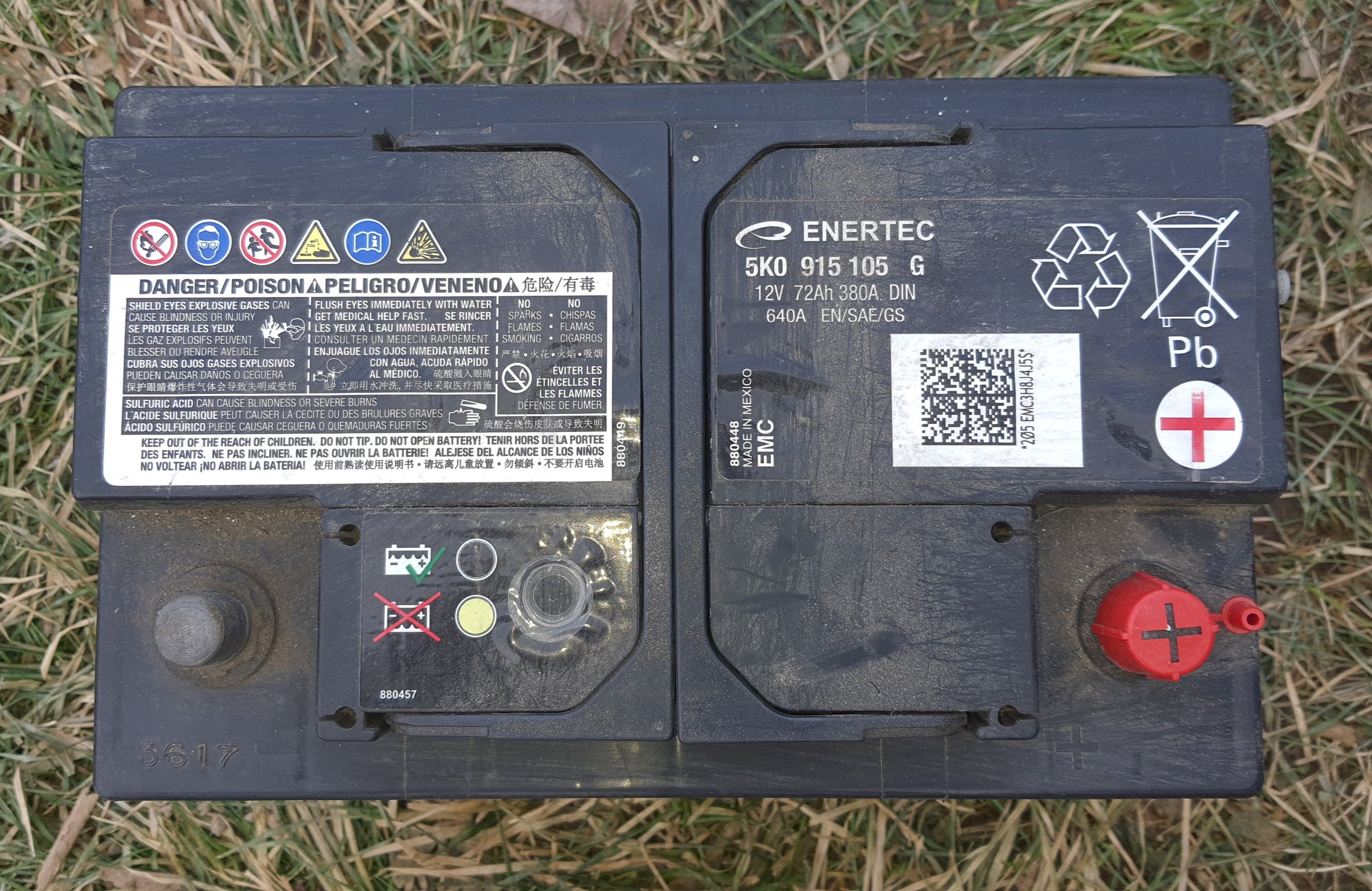

Треба для зарядки автомобільного акума(стояв у профільному авто з 2018-го, рік тому, поміняв його на новий), щоживить роутер на дачі(під час вімкнення ел.єнергії)... Ну й, може колись, зарядити акум на авто...Використовувати буду не регулярно, тому шукаю неспішно, скоріш за все на алі( від 300-600 грн) замовлю, ....
Порадьте, з свого досвіду, який обра ти, щоби не переплачувати для моїх потреб?

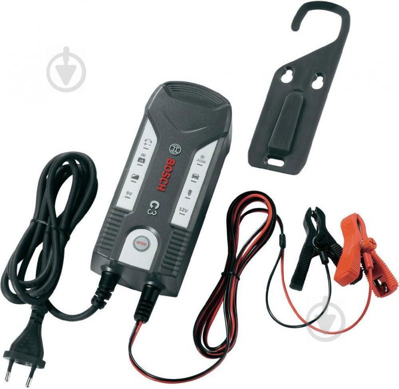

Аби не створювати нову тему, підскажіть будь-ласка хто в темі, маю зарядний пртстрій Bosch C3 і акум efb 70 А яким типом його заряджати як AGM чи як звичайний кислотний?

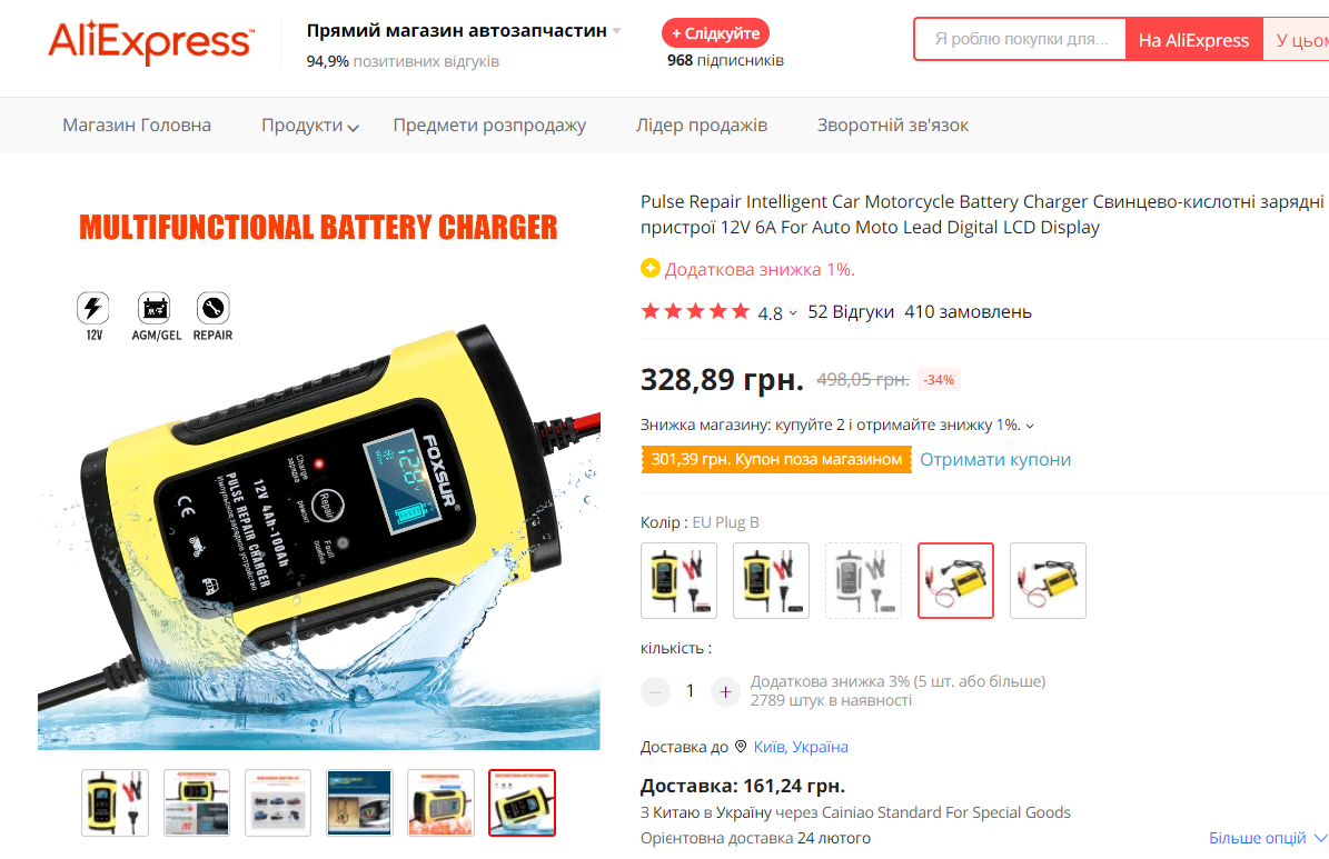

дуже дякую, за такий розлогий комент!
пару уточнень:
1. Покажи, бдлска, приклад отого дешевого кетайського тестера(щоби разом замовити).
2. Чому ти замовив сабж за 1000+ грн, якщо кажеш, що "за 500 можна вільно взяти більш-меньш нормальне"?
Я попередньо, отакий обрав для замовлення:

Ось такий Foxsur юзаю вже три місяці, ніби все ок. Він тільки бреше щодо температури навколишнього середовища, але в квартирі це ні на що не впливає, зимовий режим не включається. Напругу показує більш-менш точно, або мій китайський тестер бреше так само:)
