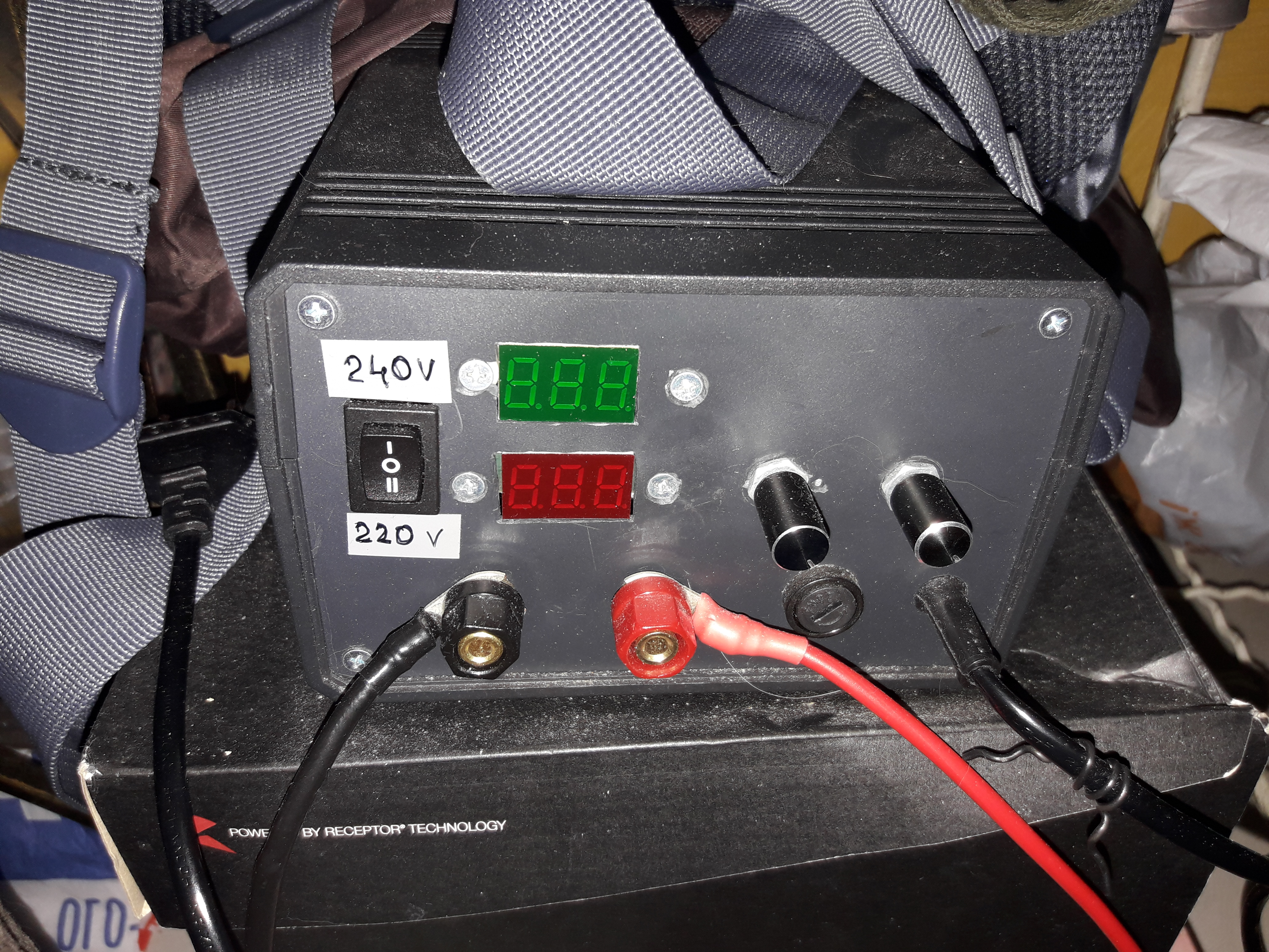

      12 февраля 2023 в 13:01 Гілками Прикріплені файли (0 завантажити)
wh@tever 12.02.2023:
Тут можна накручувати струм який завгодно, в межах потужності
Щоб просто накручувати струм - в мене є зарядка (я таке сам можу склепати. Див.фото - зібрав в перші місяці війни, з того, що було під рукою).
Мене зацікавив режим відновлення акумів (він допомогає трохи продовжити життя старих зношених), плюс універсальна зарядка в одному флаконі.

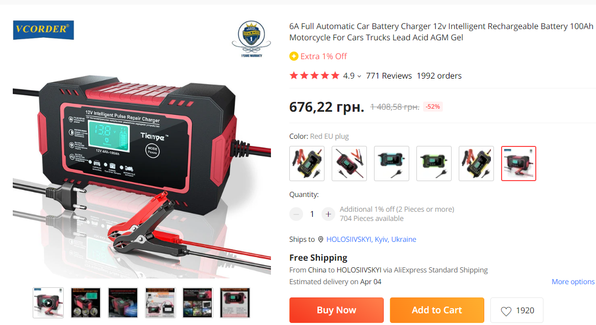

      17 февраля 2023 в 12:17 Гілками Прикріплені файли (0 завантажити)
mihalkov 17.02.2023 07:01 пишет:
http://forum.autoua.net/showthreaded.php?Cat=0&Number=12644897&an=0&page=5#Post12644897
дякую, давно вже бачив цей продаж...але ж, дуже дорого...хіба що, комусь терміново знадобиться
такий самий(але вдвічі дешевше) я чекаю з Китаю...
