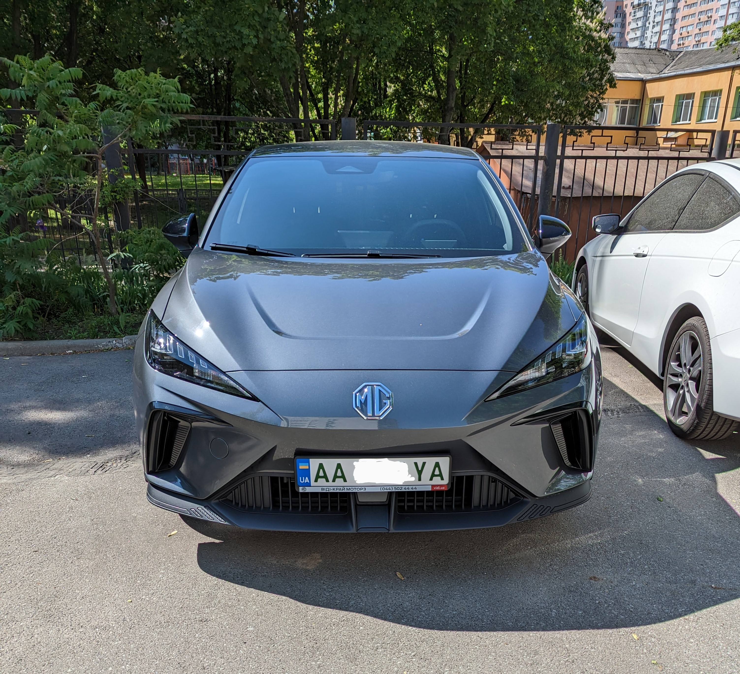

Перші враження - супер!
Перші враження - супер.

I.A.N. 20.05.2023 16:45 пишет:
вітаю
також думав собі цей колір, але з нашою пилюкою вирішив, що світлосірий буде більш практичний

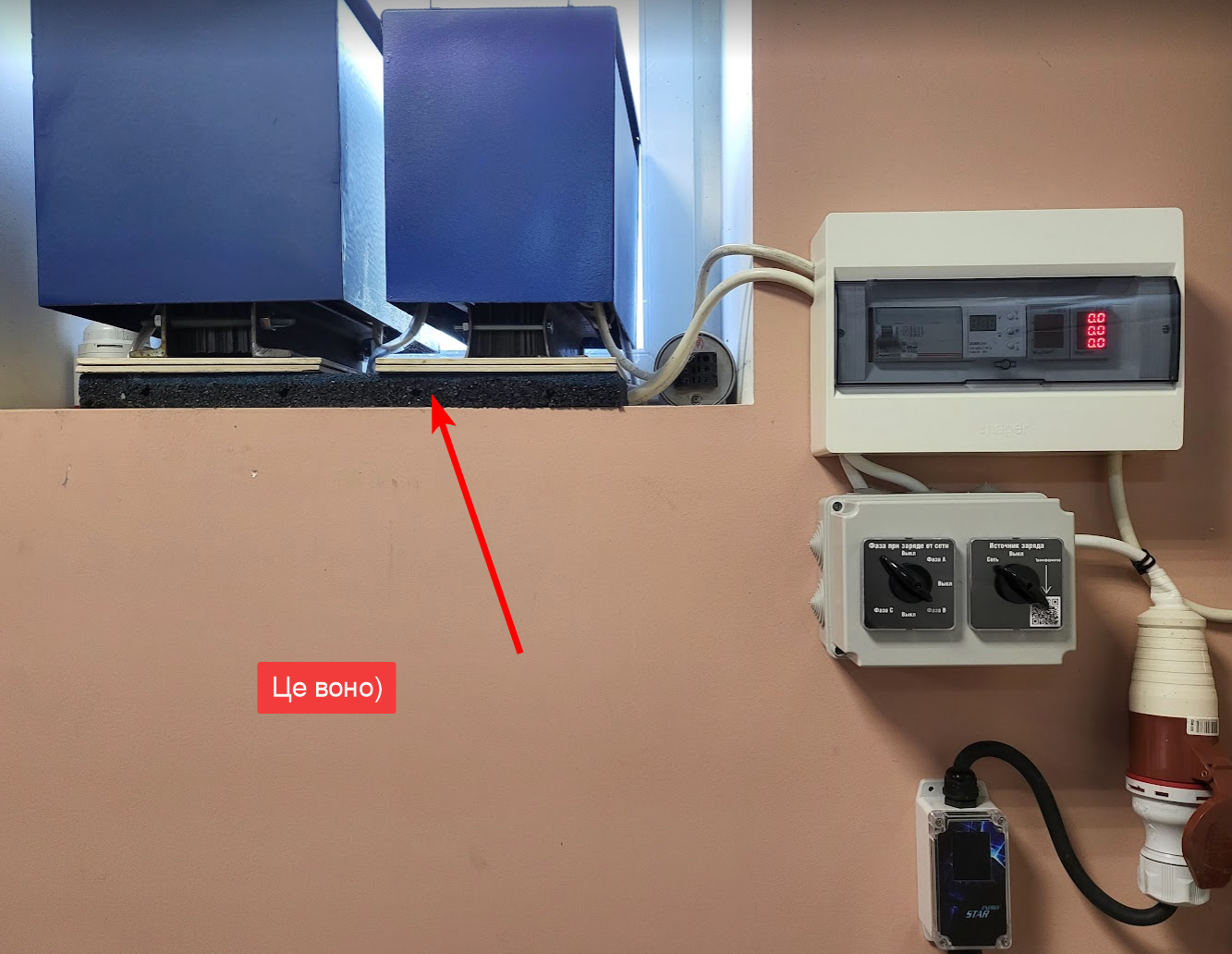

до речі, щодо питання однофазної зарядки та трифазної мережі. Вирішив поставити зарядне через симетруючий трансформатор (бере потужність з фаз у пропорції 2/1/1), що дозволить використовувати повну потужність зарядного пристрою без значного перекосу фаз.

keen 20.05.2023 17:39 пишет:
Вивчав цю тему, теж подібний транс маю. Там не все так красиво.
Ток дійсно менший, але такі транси женуть відносно великі реактивні струми. Приватні споживачі за реактивну енергію не платять звісно...
Загалом, виходить, як кажуть, "одно лечим - другое калечим".
Я точних цифр не пам'ятаю, але для 2/1/1 фактично виходить шось типу 0.66 струму навантаження на одній фазі і по 0.33 на двох інших. Так-так, в суммі це 1.33, де 1.0 це, грубо кажучи, активна енергія, а 0.33 - реактивна. Ну і там якісь копійки ще сам транс жере. Тобто 2/1/1 - це не дуже повна і чесна характеристика, краще писати 0.66/0.33/0.33. Воно так само ясно - яка пропорція, зате видно - на скільки все, скажімо так, не дуже чесно )))
З урахуванням того, що авто споживає фіксоване за потужністю навантаження, реактив можна перемогти підібравши відповідні конденсатор і дроссель для компенсаціі реактивної потужності. Але якщо конденсатори відносно недорогі (до того ж на olx купа б/у (гуглимо конденсатор для КРМ/КРП)), то дросселі... їх просто нема (однофазних), потрібно розраховувати і мотати...
Одним словом, міксувати 3 фази в одну за допомогую симетруючого трансформатора це не дуже така собі справа.
Взагалі, симетруючі трансформатори це більше про вірівнювання перекосу фаз, а не про 3-в-1.
Доречі, якщо комусь цікаво - можу свій транс запропонувати за недорого. Не дуже потужний, десь 5 кВт навантаження. Він не 2/1/1, а 1/1/1, але ні, не 0.33/0.33/0.33, а фактично 0.5/0.5/0.5 (все зайве реактив, так). В комплекті конденсатор. Вже з рік не вмикав (збільшив потужність вводу), точних цифр не памятаю, але з конденсатором по одній з фаз струм знижував, чи на 5А, чи шось таке. Ну тобто для певних значень навантаження виходило щось типу 0.5/0.5/0.2
Детальніше про той варіант що я замовив зробити. Взагалі існує до десяти схем трифазно-однофазних перетворювачів трасформаторного типу. Реактив женуть усі, від цього нікуди не подінешся принципово...
Саме оптимальне що можна зробити для більш розумного використання 3ф мережі - замовити транс 380/220, аби навантажити дві фази, на виході отримати 220. Один полюс вторинної обмотки заземлити - вийдуть прикольні потужні гальванічно розв*язані 220. І нуль реактиву!
