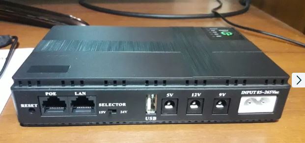

Хороші 4 шт акумулятори великої ємності можуть коштувати до 1000 грн. Якщо що - я вам за майже ці ж гроші (плюс ще трішки, тобто, по ціні Китаю) продам безперебійник на літії, з акумами біля 9-10 А-год, як на фото (пишіть в приват).
Єдине, що я не впевнений точно яка там ємність (не хочу розбирати) - бувають варіанти 8,8 А-год та 10,4 А-год (біля 30 Wh). Я замовляв версію 10,4 А-год, але звісно, китайці можуть заправити туди і другий варіант акумів.
дякую, я подумаю.

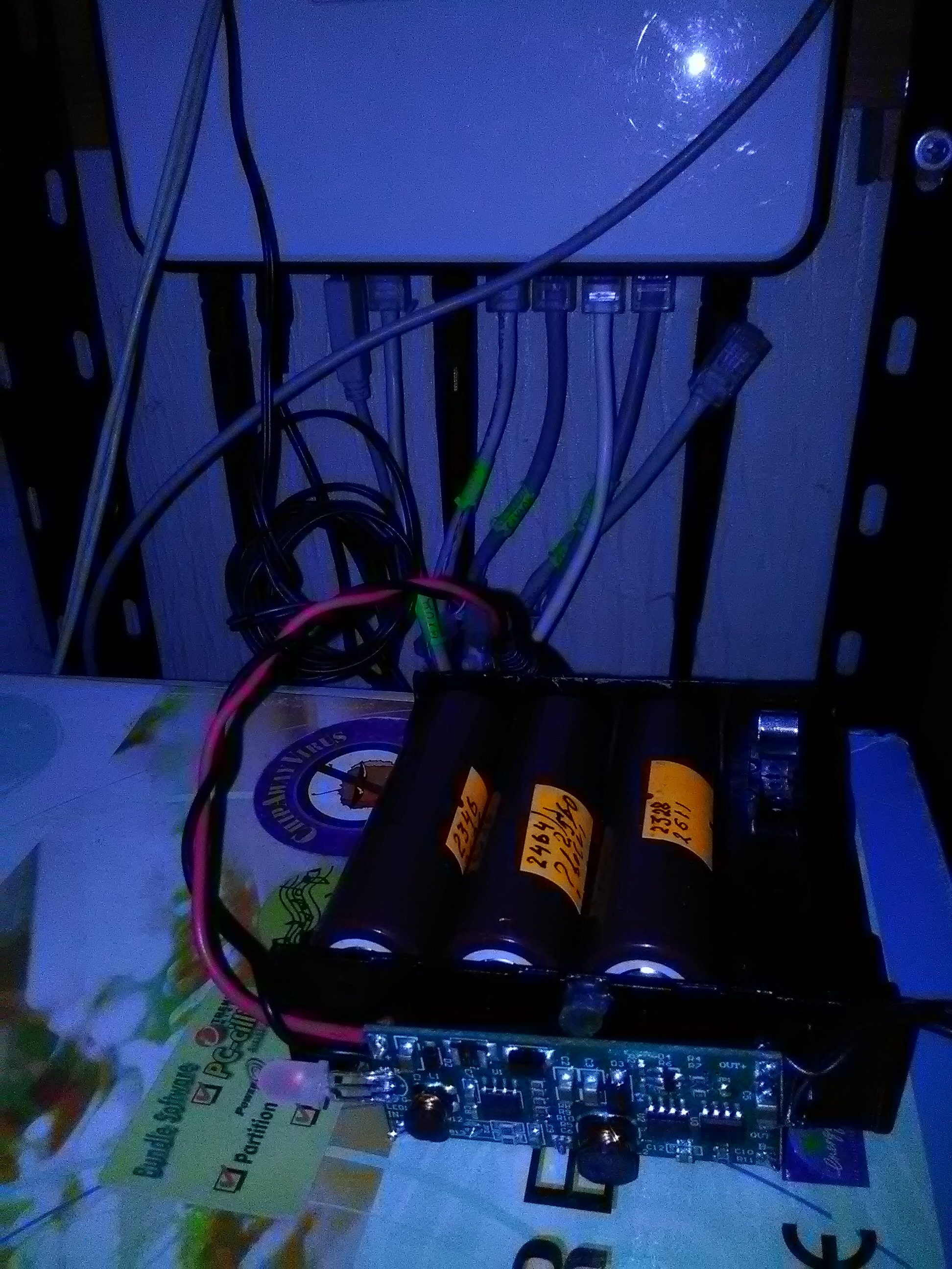

Что думать, литий лучше при прочих равных. Такой вот самопаяный упс держит 6,5 часов не самый дохлый роутер
