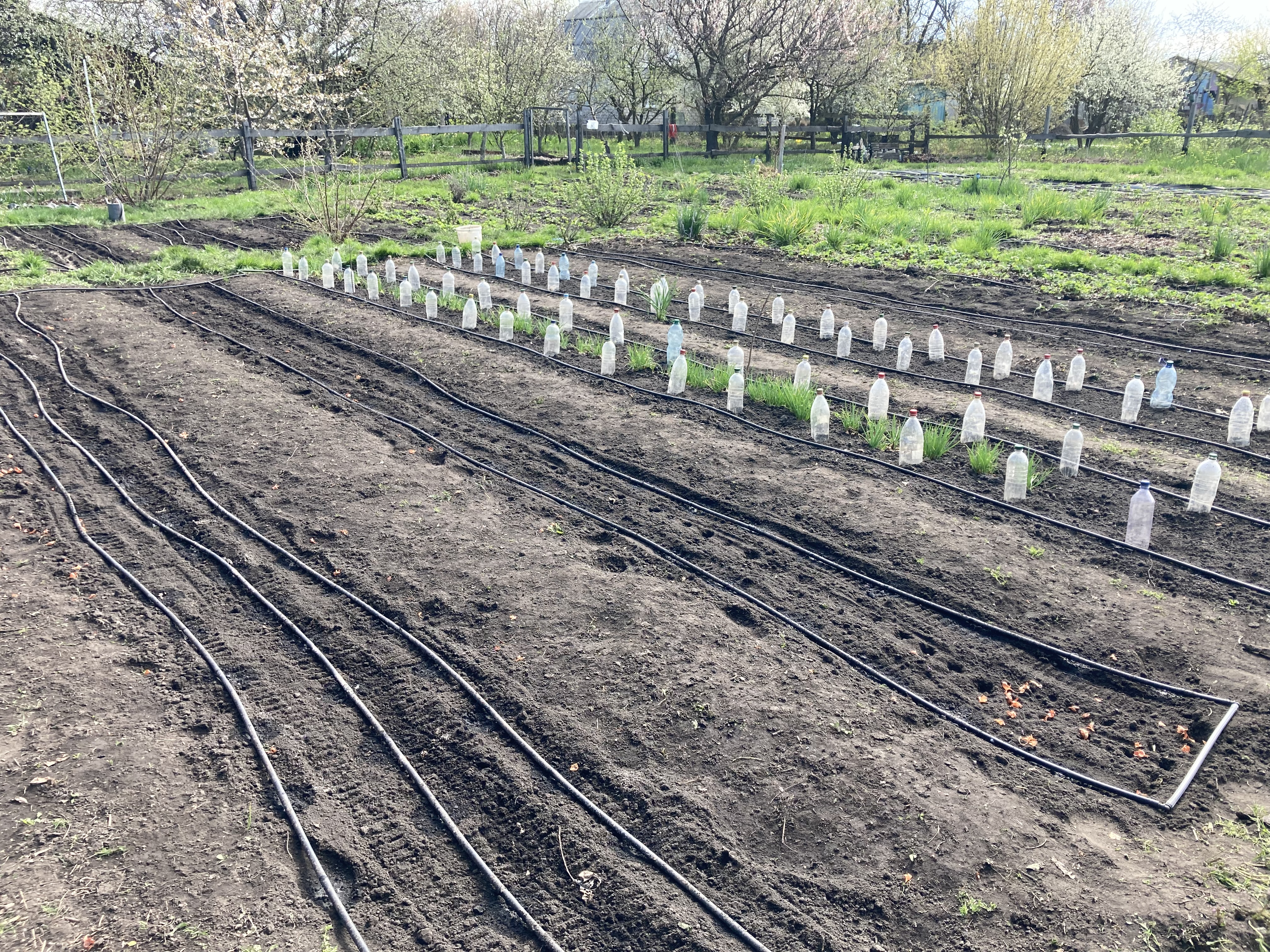

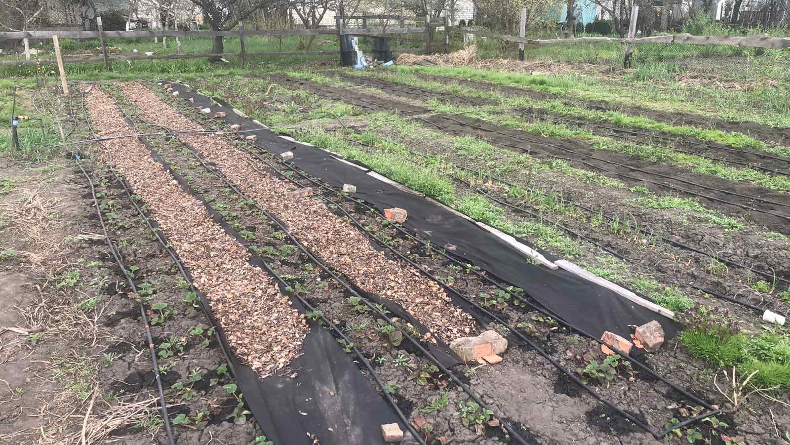

Юзаю вже багато років таки, дуже задоволений. Міцний, на зиму так і лежить на городі.

Це крапельний шланг? Чи просто поліетиленова трубка з отворами?

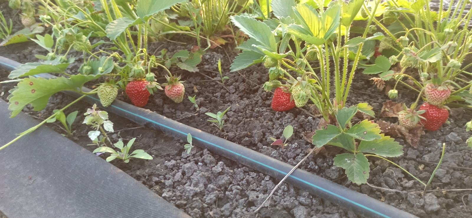

      31 мая 2023 в 14:13 Гілками Прикріплені файли (0 завантажити)
Ось ще фото
Ось ще фото
так, це крапельний шланг з форсунками. форсунка через кожні 25см.
брав в розмотках по 100м.
дуже затягнула ця справа, зупинився на 600метрах, але покрив навіть кущі з малиною

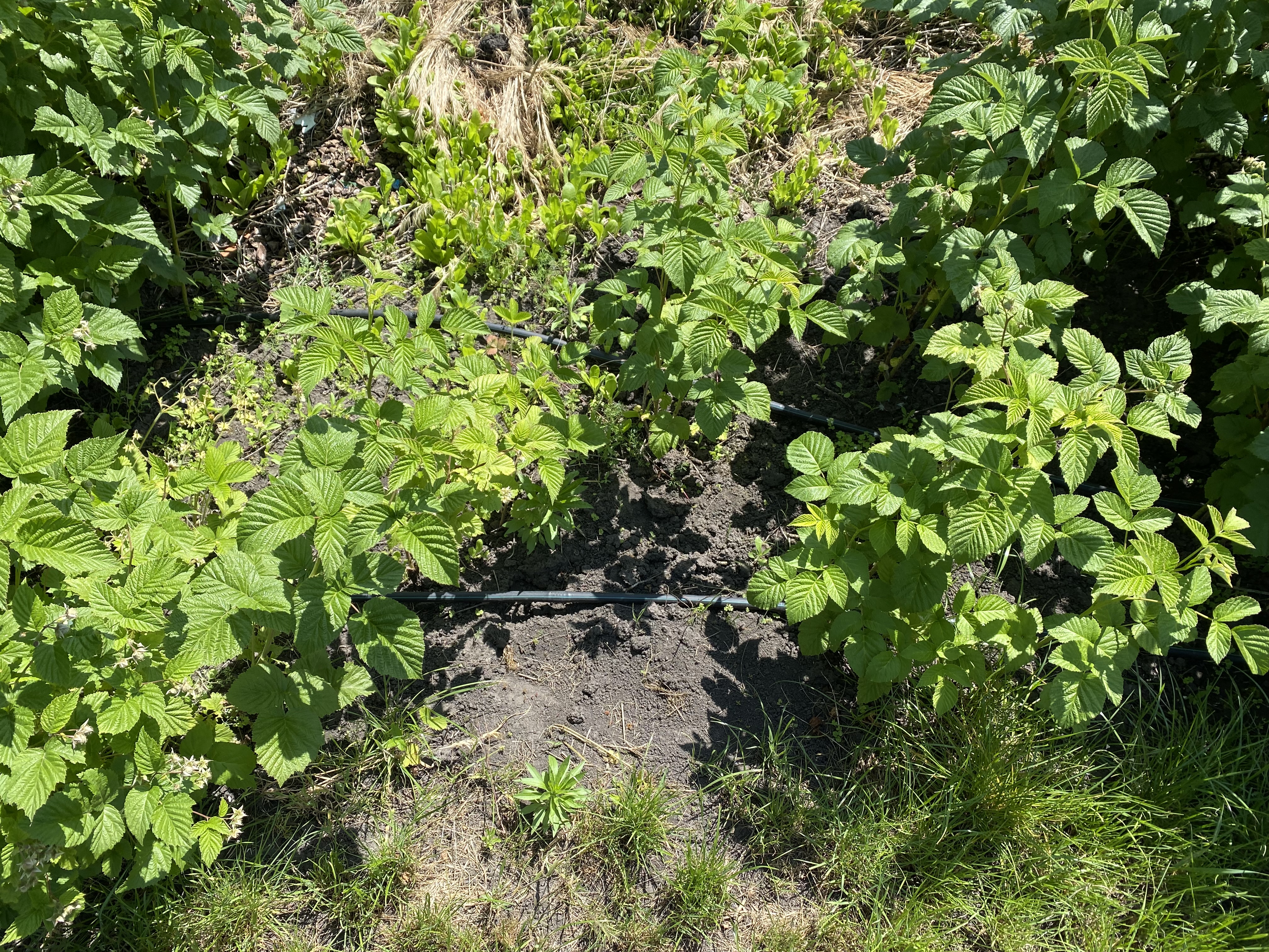

Цікавлять ті місця де малина, якщо там є трава чи не заважають трубки

На днях буду на дачі, сфоткаю малину

      1 июня 2023 в 23:31 Гілками Прикріплені файли (0 завантажити)
Прибув на дачу
Після 2х тижневої перерви маємо такий вид на кущі малини
Прибув на дачуПісля 2х тижневої перерви маємо такий вид на кущі малини
