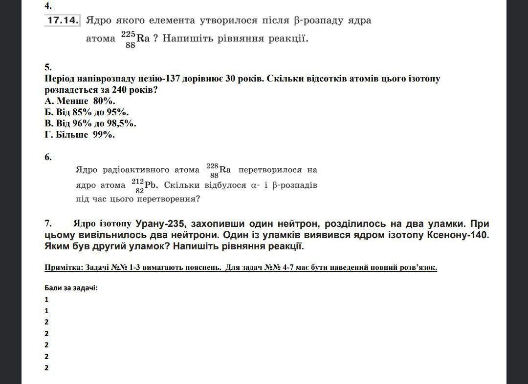

Нужна помощь физика-ядерщика
      30 марта 2023 в 20:13 Гілками Прикріплені файли (0 завантажити)
помогите найти правильное решение
Сообщения: 1529
С нами с 28.08.2006
Re: Нужна помощь физика-ядерщика [Re: Ugo Chaves]
      30 марта 2023 в 21:45 Гілками
Ядро елемента Торію (Th) утворюється після бета-розпаду ядра Радію (Ra). Рівняння реакції виглядає наступним чином:
225/88 Ra → 225/89 Ac + 0/-1 e + γ
225/89 Ac → 225/90 Th + 0/-1 e + γ
Де γ - фотон, що виникає під час переходу ядра з вищого енергетичного стану на нижчий¹.
      30 марта 2023 в 22:23 Гілками
Период полураспада цезия-137 составляет около 30 лет, то есть за каждые 30 лет количество атомов уменьшается в два раза. За 240 лет произойдет 240/30 = 8 полураспадов.
Тогда количество оставшихся атомов цезия-137 будет восьмой частью от исходного количества атомов:
1/2 * 1/2 * 1/2 * 1/2 * 1/2 * 1/2 * 1/2 * 1/2 = 1/256
Таким образом, процент атомов цезия-137, которые распадутся за 240 лет, можно вычислить следующим
образом:
(1 - 1/256) * 100% = 99.61%
То есть, примерно 99.61% атомов цезия-137 распадется за 240 лет.

Ugo Chaves 30.03.2023 20:13 пишет:
По №6, если еще актуально.)
При альфа-распаде вылетает ядро гелия, заряд при этом уменьшается на 2, а масса на 4.
При бетта-распаде вылетает электрон - заряд увеличивается на 1, или позитрон - заряд уменьшается на 1. Масса не меняется. Как правило подразумевается именно бетта-минус-распад с выбросом электрона, иначе задачку не решить.
Итого, был радий-228, получился свинец-212. Улетело 4 альфа-частицы и унесло 8 единиц заряда. При этом разница в заряде между радием(88) и свинцом(82) равна 6. Соотв. было 2 бетта-минус-распада.
Ответ - 4 альфа и 2 бетта
патриарх **
Сообщения: 1121
С нами с 04.04.2004
      12 апреля 2023 в 01:31 Гілками
По №7.
Был уран-235, атомный номер, он же заряд - 92. Получили ксенон-140, атомный номер 54. Т.к. остальные частицы реакции только нейтроны (заряд 0), то второй элемент после деления имеет атомный номер 92-54=38 (суммарный заряд должен сохраняться). Находим его во всем известной табличке - это стронций.
Теперь вычисляем массу изотопа. Уран-235 + 1 нейтрон = 236. Получили ксенон-140 + 2 нейтрона, в остатке 236-140-2=94
Итого, U235 + n => Xe140 + Sr94 + 2n
