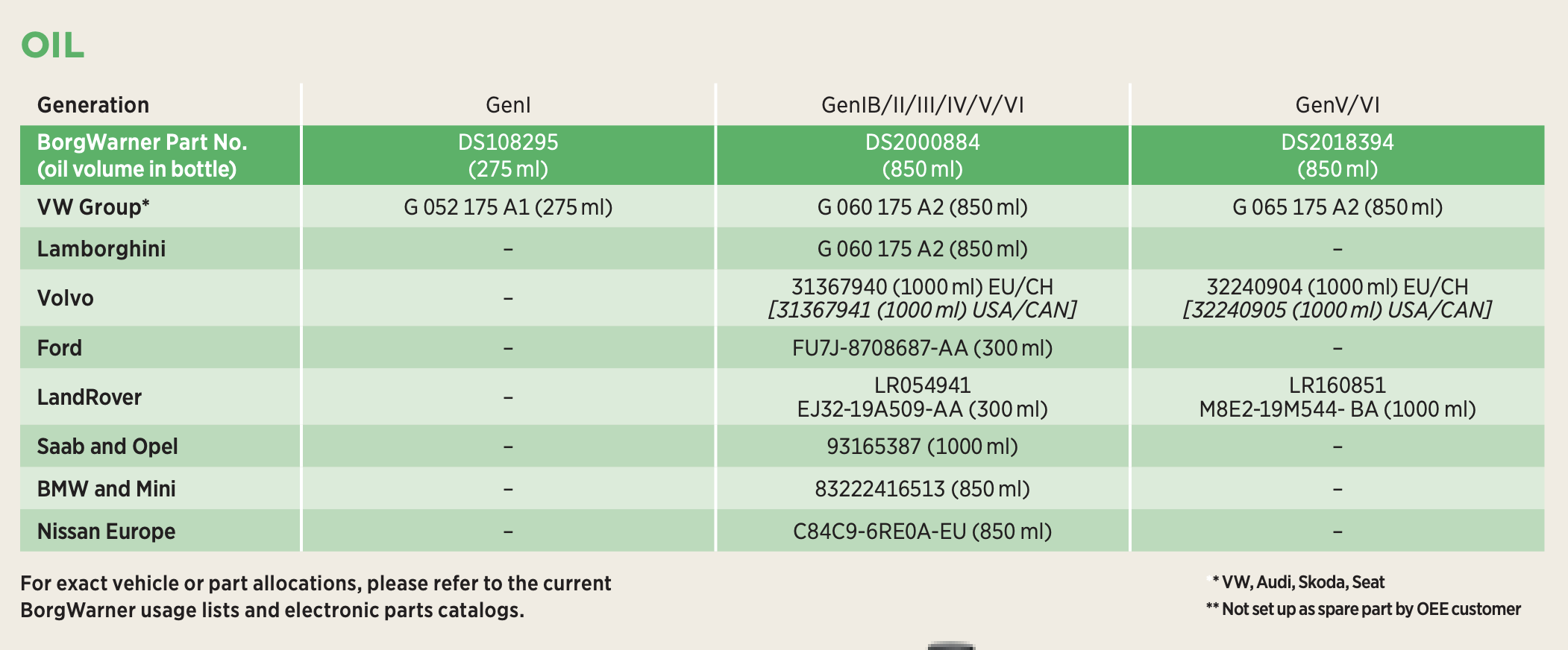

Воно універсальне в незалежності від марки авто, чи є якісь нюанси? Які є поради по вибору? Дякую

Подивись у себе в сервісній книзі або нагугли її. Там буде допуск, типу GL5 70w. По цьому допуску і підбирай. Бренд майже ніякого значення не має.

Сначала - понять бы какого поколения Халдекс. 4, 5?

annex 21.04.2023 13:37 пишет:
на всі генерації іде однакове масло
Універсальне, так.
Заливай будь яке для халдекса.

Не одинаковое. Разное для 2, 4 и 5 поколения. Это если мы про vag говорим.

адроник 21.04.2023 22:48 пишет:
Є офіційний сайт! https://www.borgwarner.com/aftermarket/awd-coupling-spare-parts
Краще посилання дати! На муфти 2-5пок іде однакове масло, на муфту 1пок іде інше.

Всім дякую! Але трохи незрозуміло: вище казали про те, що масло однакове (за умови, що покоління халдексу одне), а нижче в таблиці зазначені різні специфікації по різним виробникам авто. То як правильно?

oleg_mazda 22.04.2023 09:36 пишет:
hollywood 22.04.2023 00:45 пишет:
То не специфікації, то різні каталожні номери одного й того ж самого.
