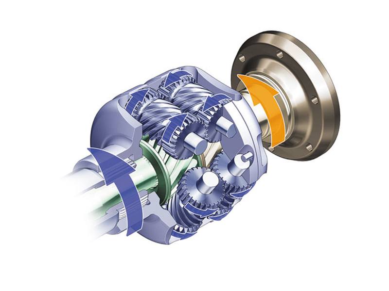

Здається, такі особливості має Тоrsен-диференціал, що використовувався (як зараз - не знаю), на повнопривідних автомобілях Audi, версії quattro в попередні роки. Чиста механіка, без ніяких -електро-, на розбірках, думаю, знайти не складно.
Змінено старый тренер (14:18 09/05/2023)
