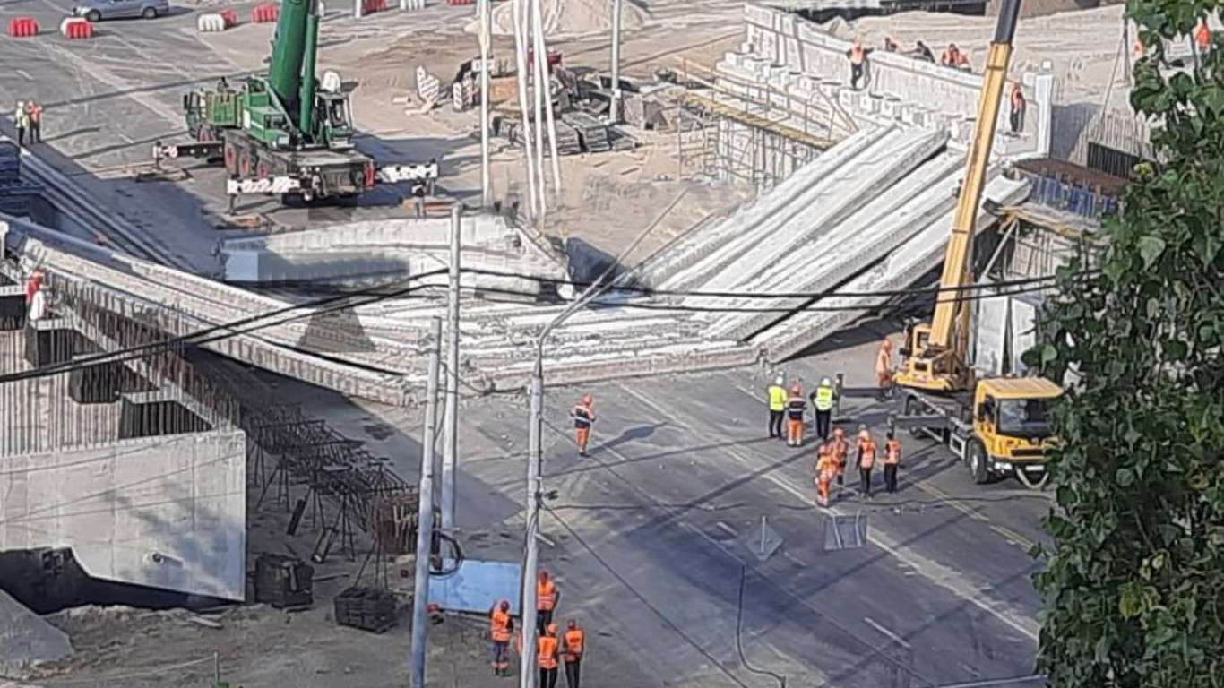

Абрвалг 30.09.2023 18:33 пишет:
так это , я верно порял, упало то, что построили за последние месяцы?
интересно теперь смету строительства подымут?:))
Вроде упало только то, что "ложили" сегодня.

В одном из "срачей", где "зелебобики" воюют с "боксерами" пишут, что:
там балка з крану впала на інші балки бо не витримав ланцюг який її втримував
но виноваты "порохоботы"

Сапожник 30.09.2023 18:47 пишет:
На відео видно,що ланцюг тут ні до чого, скоріше балки не витримали свою вагу. Чи брак, чи прорахунки х.з.
https://t.me/kievreal1/49456
32 года за рулем, Киев
Сообщения: 4575
С нами с 28.11.2006
Re: О.Довженка, обмеження руху до 30.07 - ремонт [Re: Diezel]
      30 сентября 2023 в 19:10 Гілками
До кінця не зрозуміло, але здається вони клали пласкі 30-метрові плити без середньої опори.

Фиат-Дьябло 30.09.2023 19:10 пишет:
Так там і раніше такі були, не було по центру колон
Сообщения: 7755
С нами с 12.11.2013
Re: О.Довженка, обмеження руху до 30.07 - ремонт [Re: Фиат-Дьябло]
      30 сентября 2023 в 19:39 Гілками
Они не плоские, обычная стандартная 33м балка.
Судя по всему, одна из них завалилась на бок, и остальные как костяшки легли.
      30 сентября 2023 в 20:26 Гілками
Та ось же старі мають зверху відлив, розширення. Воно не дає вбік ламатися. А нові на фото лежать плоско, хоч вбий. Ну так виглядає, наполягати не буду.
у крана стропа лопнула і те шо він підіймав впало на вже встановлені конструкції

      30 сентября 2023 в 23:00 Гілками
BorisB 30.09.2023 20:36 пишет:
RDS - група дорожньо-будівельних компаній
Сьогодні група компаній RDS на замовлення КК «Київавтодор» у рамках реконструкції Дегтярівського шляхопроводу виконувала роботи по влаштуванню балок прогонової частини.
Під час виконання монтажу 7-ої балки в проєктне положення — вона втратила свою стійкість. При падінні було зачеплено частину вже змонтованої конструкції, що призвело також до порушення її стійкості та падіння інших 6-ти балок прогонової будови.

      2 октября 2023 в 11:22 Гілками
Diezel 30.09.2023 18:56 пишет:
саме в пошкоджені такелажу проблема. одна стропа від'єдналася, балку крутнуло по вісі і під своєю вагою в ненормованій площині навантаження вона зруйнувалась. під час всього цьогу вона або стропи штовшнули інші встановлені, вони всі лягли набік і зруйнувались (не розраховане навантаження). десь є відео процесу з реєстратора - можна побачити послідовність. також є фото де три стропи ще зачеплені за зруйновану балку, а одна вільно вісить.
балки мають форму двутавра - навантаження лише в одній площині, тому після перекидання на бік одразу зруйнувалися.

Передивився багато відео Авдокушина. Якщо коротко пересказати
Балки там 36м, планувалась додаткова велодоріжка, але кінцевий проект не затверджений.
Ширина самого шляхопроводу така велика, тому що в радянські часи ця вулиця планувалась бути дублером проспекту Перемоги, але щось пішло не так.
Балки впали по вині монтажної організації. Складність з балками такого розміру, кондукторів для їх виготовлення не так вже і багато, ці балки набагато менші і легші за попередні, бо виготовляються за технологією попередньо напруженої арматури. В старих балках була звичайна арматура збільшеного діаметру.
Після перев'язки цих балок в жорсткий, шарнірно-рухомий диск ніхто нікуди і ніколи не впаде. Я сумніваюсь що там були конструктори школяріі їх не перевіряли експерти, а Ковальська зєкономила на бетоні або арматурі.
