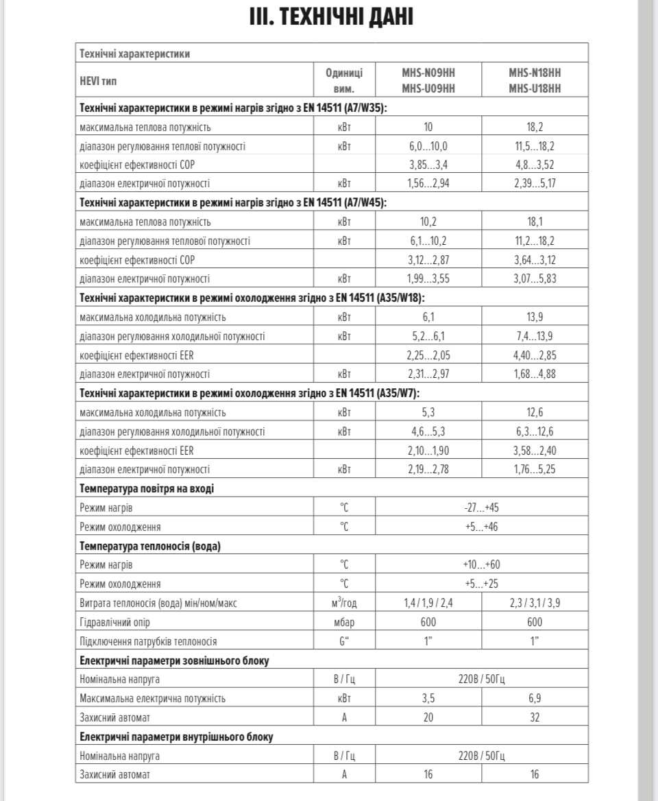

      2 июня 2023 в 10:18 Гілками Прикріплені файли (0 завантажити)
вартість підключення газу 2500$ і більше + роботи+ котельня
вартість підключення ТН -нехай 500$+ котельня
коєфіцієнт СОР 3.5
за 2000$ вийде непоганий дизельний генератор з авр
і ще важливо, не потрібно купувати і монтувати кондинціонери.
ТН працює і на охолодження теж.
в моєму випадку все з монтажем вийшло 9200$
2-3 нормальних кондиціонера потянуть ще 1800-2000$ мінімум + монтаж
для роботи газового котла без електрики потрібно купити інвертор і аккум -250$
ттх моєго тн 18квт
