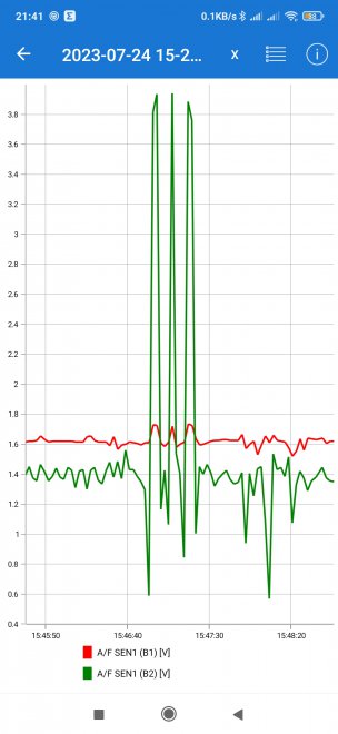

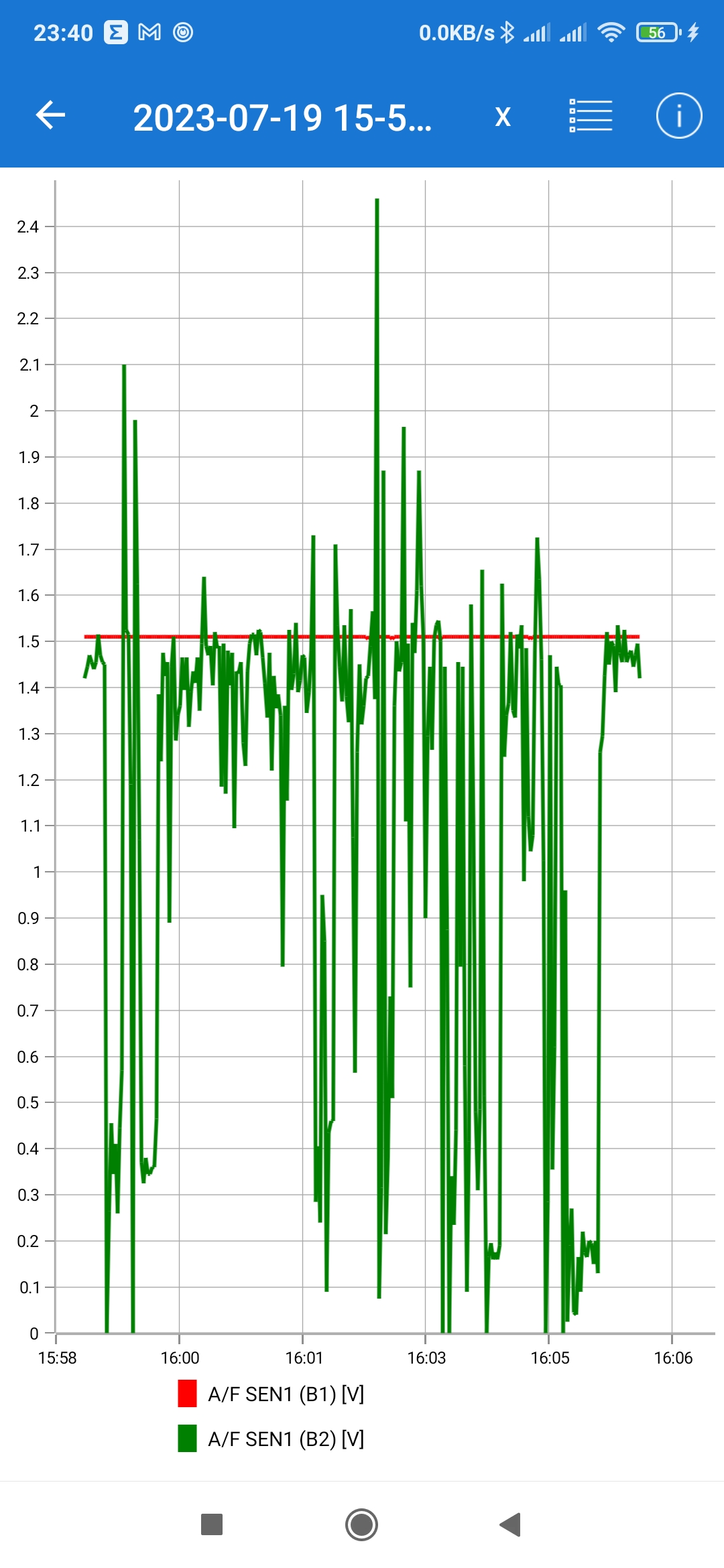

Стала хреново работать машина. Перекос во времени открытия форсунок по головам. Подозрение на широкополосные лямбда. Через елм снял показания. Одна лямда зависла на 1.5 в и не реагирует, другая реагирует на изменения режима работы двигателя размахом от 0.2 до 3.3в, но как-то резко с пиками. Решил поменять обе лямды. Получилось следущее, та голова где была 1.5в стала выдавать 1.5 - 1.7 , другая сохранила предыдущие показания, но график стал красивей, более плавный.... Не могу понять почему новая лямбда так же зависла в районе 1.5в. коллекторы продували дымом все ок .

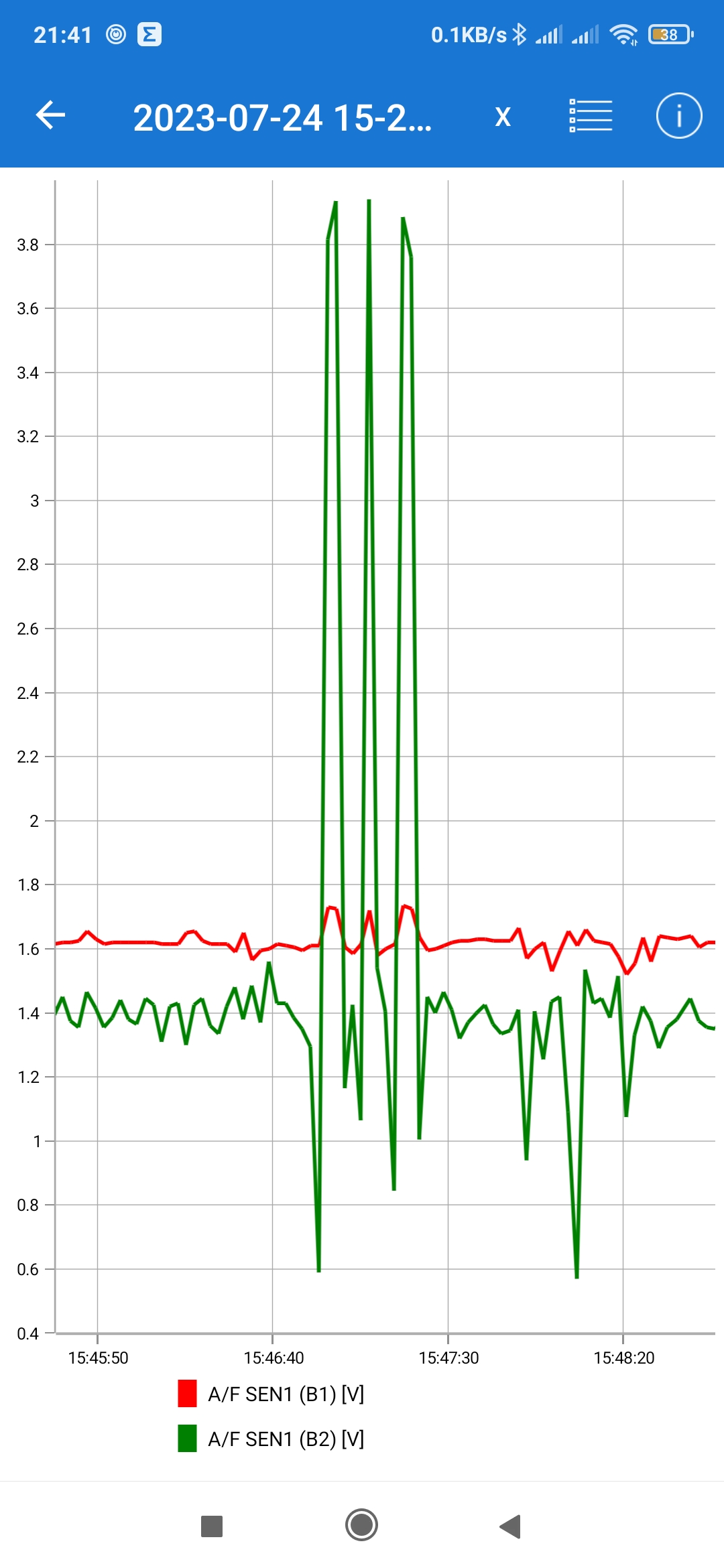

Фотка до замены
Фотка до замены
