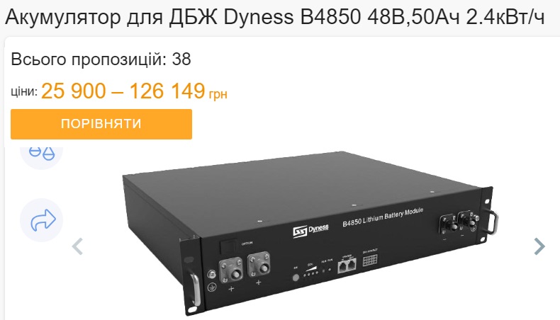

Ну таки в чергове впевнююсь, що станція має бути коробкою
Бо за ціну + 1 квт*год з інвертором можна отримати 2400-2500Аг
Ну таки в чергове впевнююсь, що станція має бути коробкоюБо за ціну + 1 квт*год з інвертором можна отримати 2400-2500Аг

Можна, але в мене вузький коридор, де складно запхати гібридний інвертор, плюс шум. А станцію можна на заскленій терасі тримати.
