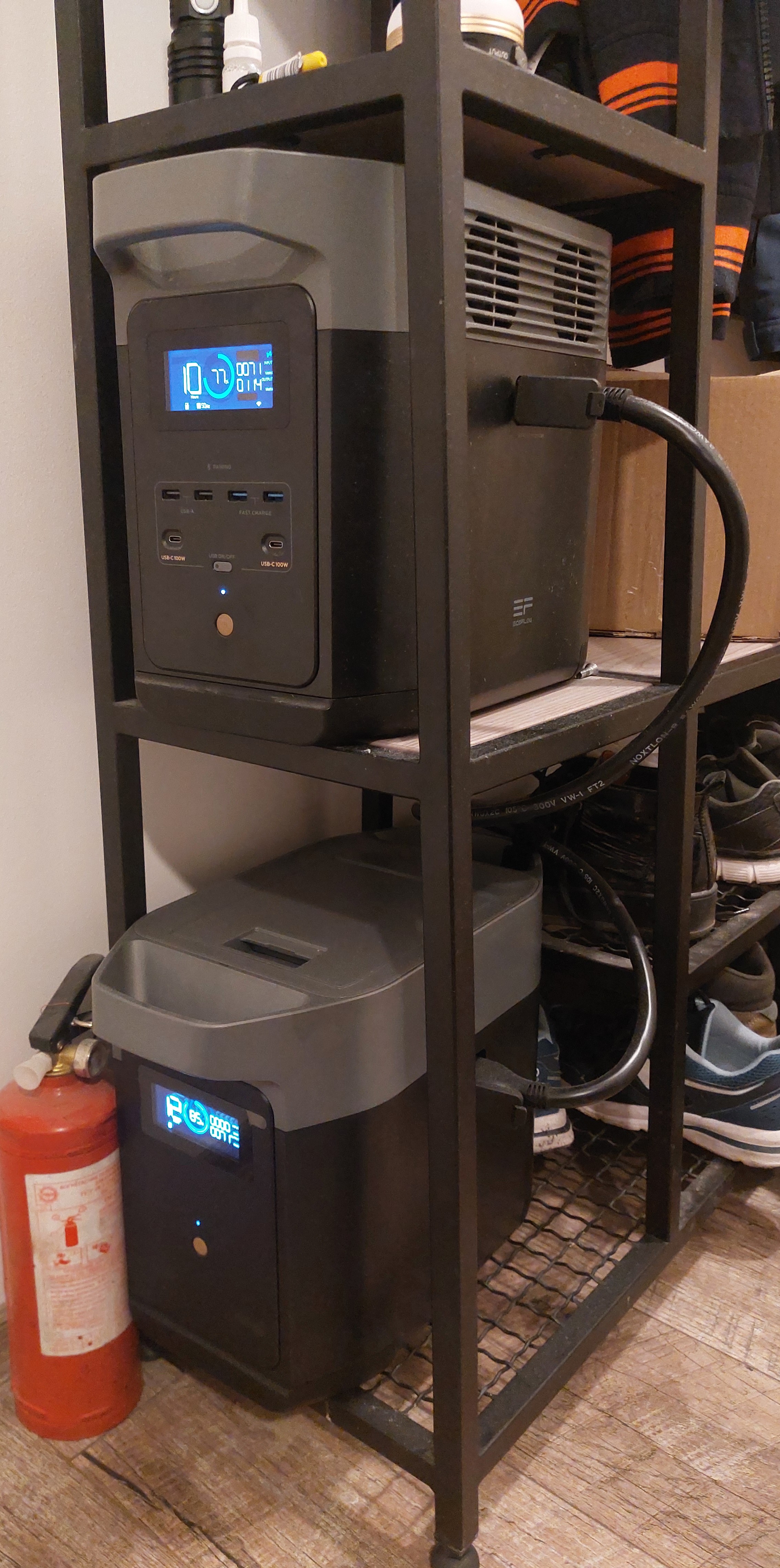

моя дельта2 на зарядці вміє брати 1500Вт. На довговічність акумів мені плювати.
А от на те що її може включити виключити дружина, або 11-річна дитина. І воно все надійне, і працює собі без проблем - оце принципово. Так як я зараз далеко не завжди можу бути дома.

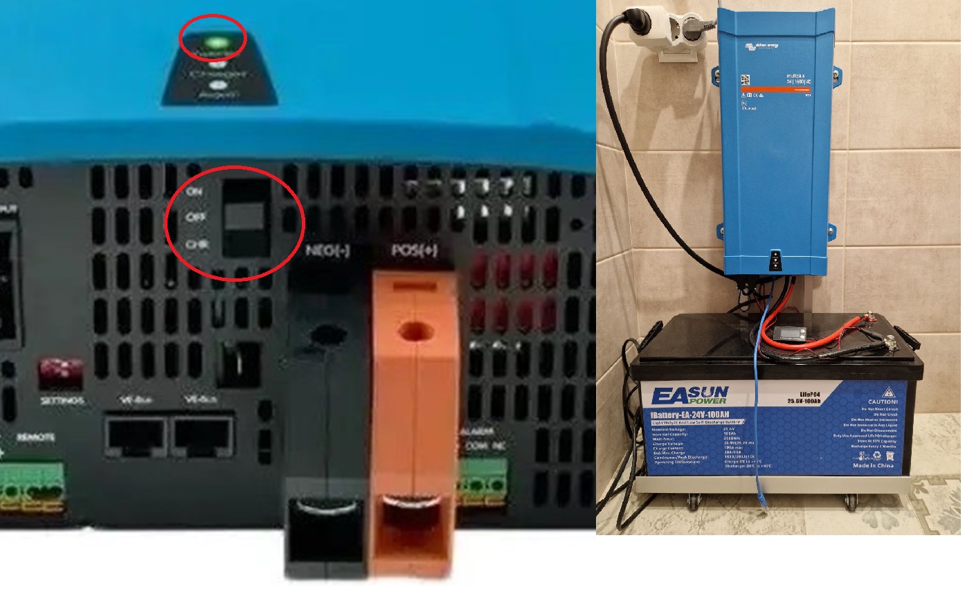

Так я розумію різницю.
По площі твоя констурція співставна з варіантом, що я обговорюю. По вартості - співставна або дорожча. По потужності слабкіша, а по ємності катастрофічно менша. (у тебе ж 1000Вт год + стільки ж доп. акум)?
Єдина різниця - що станцію + доп акум можна зібрати за 2 хвилини. Але для комфортного використання все одно викликаєш електрика.
Якщо ни натякаєш на "космічно складну збірку" - то більш-менш толковий електрик збере це все за 3-4 тисячі (сам процес під'єднання кабелів - хвилин 20-30 роботи і ще хвилин 15 все налаштувати. Принаймні у мене стільки часу займе)
У мене також все налаштовано так, що включити безпечнота просто може навіть дитина. Враження, що логіка, як в срачах айфон та андроїд. Де айфоноводи розказують страхіття про те, що власники андроїду ночами сидять на форумах, щоб налаштувати свій андроїд і він глючив трохи менше)
На фото стійка, яка займає менше місця, ніж в тебе та має 2,5 кВт ємності. В новому на тій же площі буде 5
І наскільки складно вмикнути вимикач та побачити, що засвітилась зелена лампочка?

у тебе електрик, збірка, конфігурація.
У мене година на самостійне пересипання щитка.
да у мене 1000+1000
мою квартиру тягне годин 12 точно. А якщо не врубати телевізор і трохи поекономити, то поки мене не було вдома - холодильник 30 годин собі прожив.
ти не звернув увагу, що я не кажу, що твій варіант поганий?
але я бачу пересмикування, твій варіант займає більше місця, більш складний у використанні, вимагає професійного електрика для первинного налаштування. Але має більшу ємність при меншій ціні.
У мене фабричний виріб, який не треба налаштовувати, а просто втикнути в розетку. Плюс швидке заряджання.
і кнопку не треба нажимать, саме переключається

Я писав про нормальні рішення, яке я БУДУ збирати. та по ним наводив цифри у 80 тисяч
Для 2,4 кВт ємності це буде близько 60 тисяч
По рішенням, на які виробники дають 5 років гарантії
На фото те, що продається. Але інвертор також має 5 років гарантії
Victron + Dyness
