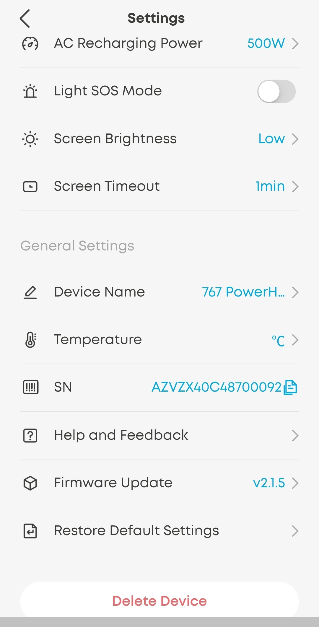

А хіба ліміт заряду можна на будь якій станції встановити? В мене на Анкері немає такої опції, або я ії не знайшов.
якщо підтримує віфі/бт - то можна.

Re: Зарядні станції - вибір? [Re: -Виталя-]
      9 марта 2026 в 17:35 Гілками Прикріплені файли (0 завантажити)
-Виталя- 09.03.2026 15:24 пишет:
igg 07.03.2026 20:09 пишет:
БТ в мене підтримує, але у налаштуваннях такого нема
