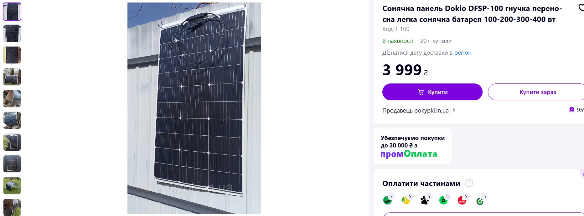

Та воно щось овердофіга. Я взяв 100Вт за 3600 грн
Ось перша в пошуку. І варіантів багато в такому форм-факторі. Є більші по потужності

На Али есть Dokio со складом в Украине, 60 баксов за 100Вт сторінка.
Змінено GreenMile (10:41 28/03/2026)
дякую за інформацію та посилання , станція від неї мабуть буде довго заряджатися?, перейшов по посиланню на Алі ціна від 60 і до 250$ в різних комплектаціях
Змінено Igor71 (12:11 28/03/2026)
Якщо погратися для зарядної станції, то контроллер не потрібен, правильно?
