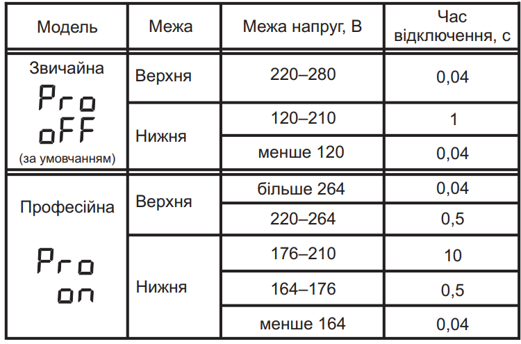

      6 июля 2026 в 15:41 Гілками Прикріплені файли (0 завантажити)
andrey_spec 06.07.2026 15:05 пишет:
Якщо звичайте реле напруги не встигає, ШІ пропонує пробувати ZUBR D2 або ZUBR R116y. Ну або на рейку модульний контактор і таймер затримки.
У меня и есть R116, не подходит, у всех РН скорость сработки намного больше чем у станции. минимальное время - 40мс и это при условии провала ниже 120В, станция переключается за ~10мс.

И что, реле успевает отработать быстрее станции?

Ші, він сцуко невтомний. Раз так, пропонує реле Finder серії 46 або 55, колодку під реле та підключене до нього реле часу для зменшення пускового струму.
