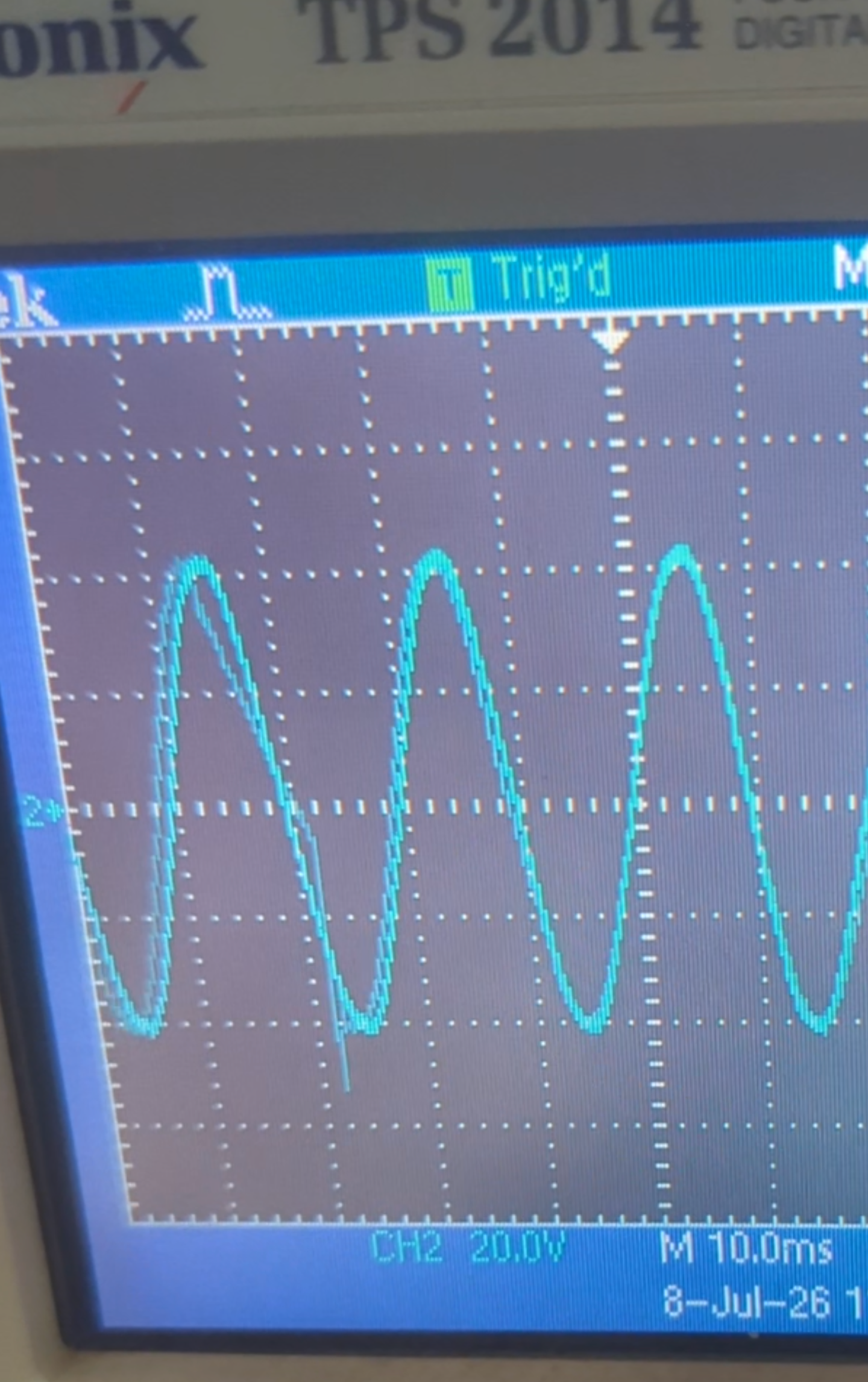

      8 июля 2026 в 13:31 Гілками Прикріплені файли (0 завантажити)
Це дешева схемотехніка. Без синхронізації.
На наших станціях так:
На батарею:
Змінено AlexBolo (13:33 08/07/2026)

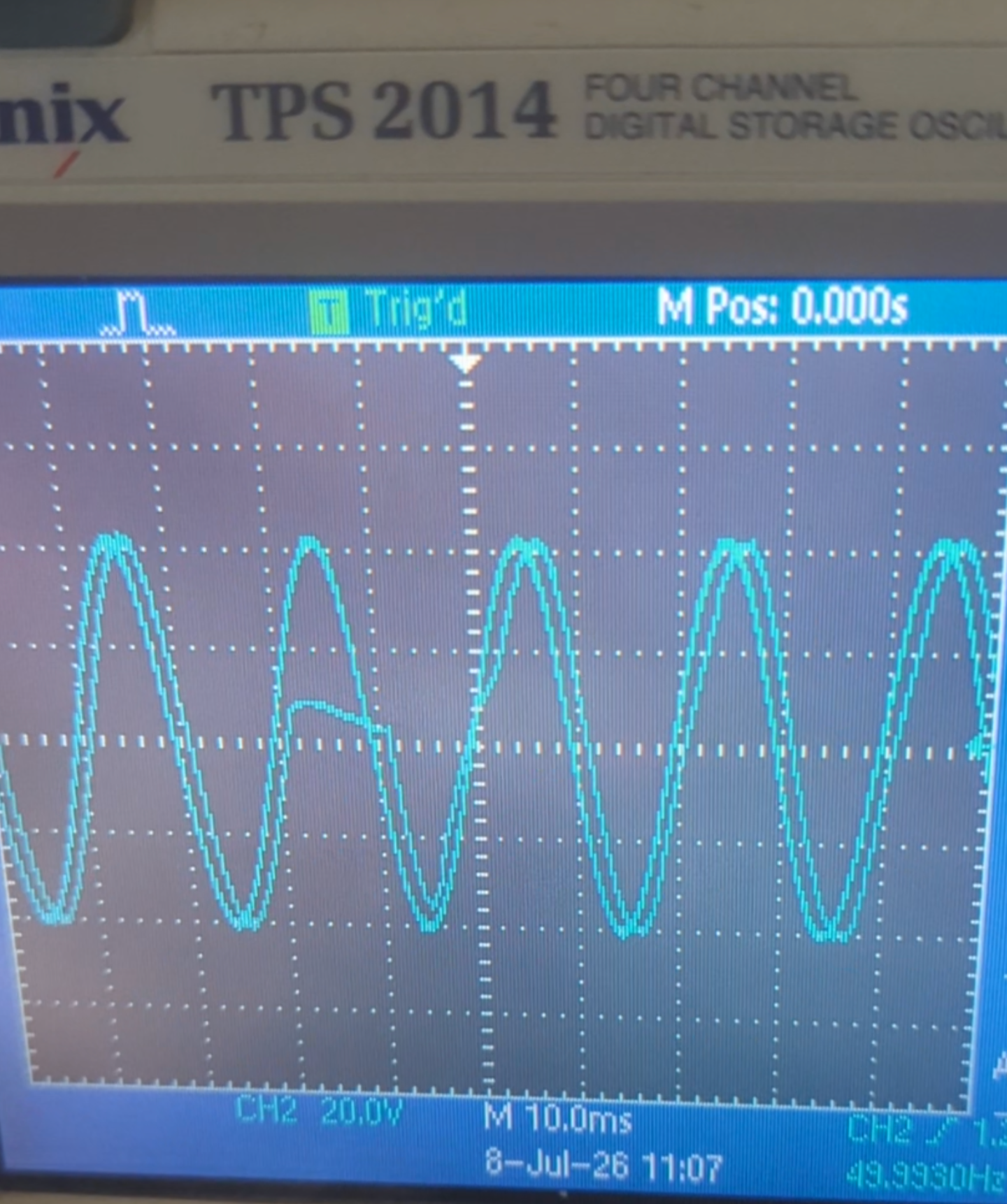

Сообщения: 12472
С нами с 27.08.2003
Re: Зарядні станції - вибір? [Re: AlexBolo]
      8 июля 2026 в 13:33 Гілками Прикріплені файли (0 завантажити)
З батареї:
З батареї:
BS.

GreenMile 08.07.2026 10:12 пишет:
Есть теория, что проблема может быть в том, что в момент вращения двигателя, когда пропадает напряжение на вот эти 10-20мс в обмотках двигателя еще запасено магнитное поле и возникает противо-ЭДС, которая мешает дальнейшему вращению после возобновления питания станции.
Когда доберусь до Фоссибота с осциллографом, посмотрю че там происходит при переключении на холостую и при работающем компрессоре, если теория верна то это можно будет увидеть по форме сигнала на выходной синусоиде.
Так воно і є.
Цікаво буде побачити осцилограми і для цього випадку
