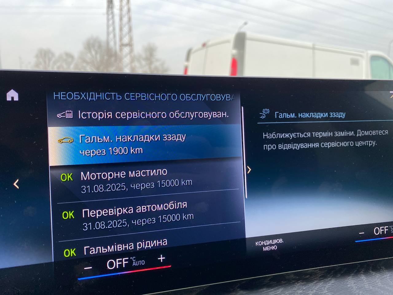

Попросились на заміну через 2 тисячі км задні колодки. Зараз пробіг 13к. Тобто в сумі 15к всього
Передні, на диво, почувають себе краще.
На Леоні задні поміняв десь на 100к, хоч і могли ще їздити. За потужність і вагу доводиться платити.

Потужність в меншій мірі, тре колодки TC, DSC.
Так як колодки маленькі, то зтираються набагато швидше за передні.
Ми вже на цю тему дискутували.
У мене передні ходять 60К, задні 30К

hollywood 01.03.2024 12:44 пишет:
Згоден. Я до того що є різниця гальмувати з 50 км/г чи з 150.

Paulskit 01.03.2024 13:54 пишет:
На швидкості по прямій гальмують передні колодки 90% і лише 10% зад (приблизно)
А от коли ти даєш під дупу, або шашкуєш, то DSC підгальмовує задне колесо.

hollywood 01.03.2024 19:58 пишет:
Щось у мене не дуже сходиться. Розмір задніх і передніх майже однаковий, передні трохи більші, але ж і роблять 90% роботи. Мені здається, що задні все ж працюють більше ніж ми думаємо.

Paulskit 02.03.2024 14:25 пишет:
В мене колись на RR sport на перших 8 тис км закінчились задні колодки, дилер сказав, що задні на долю секунди раніше спрацьовують, щоб не клювало носом важке авто. За весь час експлуатації доводилось частіше міняти саме задні колодки. Можливо щось подібне і тут

alexmetro 03.03.2024 13:36 пишет:
Це цікава теорія. Клювання носом дійсно нема, я був впевнений, що це заслуга підвіски, але теорія з гальмами дійсно пояснює і це, і знос колодок.

Re: BMW 3-series (G20, restyle) [Re: Cypriot]
      3 марта 2024 в 19:21 Гілками
на F30 замінював колодки на 108тис.
Можливо якось дуже активно ганяєте)

Karae 03.03.2024 19:21 пишет:
я на F34 менял на около 60тыс. км
а передние где-то на 30тыс. км

Re: BMW 3-series (G20, restyle) [Re: nosatiy]
      3 марта 2024 в 21:42 Гілками
а вам не здається дивним, що заміну колодок пропонують через N кілометрів ?
Мені здається (та і в моїх бнв так і є), що саме заміна колодок - це сигнал від датчика зносу, а огляд гальмівної системи - це регламент. Пройшов та скинув кілометри, - і всьо.
П.с.: задні колодки в мене завжди ходять 60+ т.км.

Re: BMW 3-series (G20, restyle) [Re: Bimerok]
      3 марта 2024 в 21:51 Гілками
Я думаю це він і є. Бо судячи по їх стану їм якраз десь 2 тищі і залишилось. Передніх десь на 2-3 мм більше, але також недовго залишилось.
