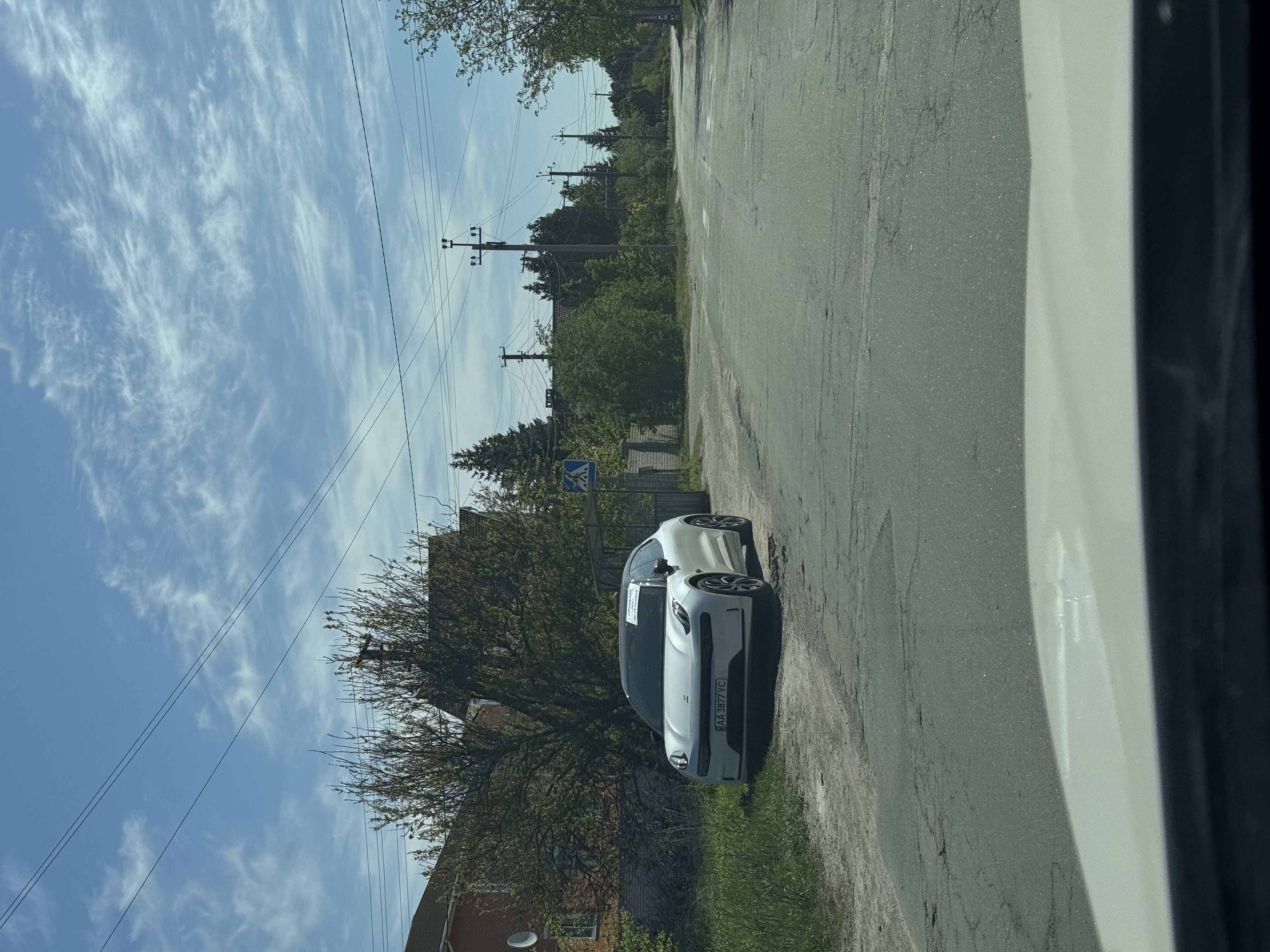

      28 апреля 2025 в 13:58 Гілками Прикріплені файли (0 завантажити)
селяне наигрались
селяне наигрались

Сообщения: 18518
С нами с 10.09.2003
Re: чи є сенс пересісти на електричку? [Re: nosatiy]
      28 апреля 2025 в 20:49 Гілками
nosatiy 28.04.2025 13:58 пишет:
селяне наигрались
так она и стоит у остановки. объява с двух сторон. забирайте кому нада. чуть в стороне можно и бараболі молодої взять.
