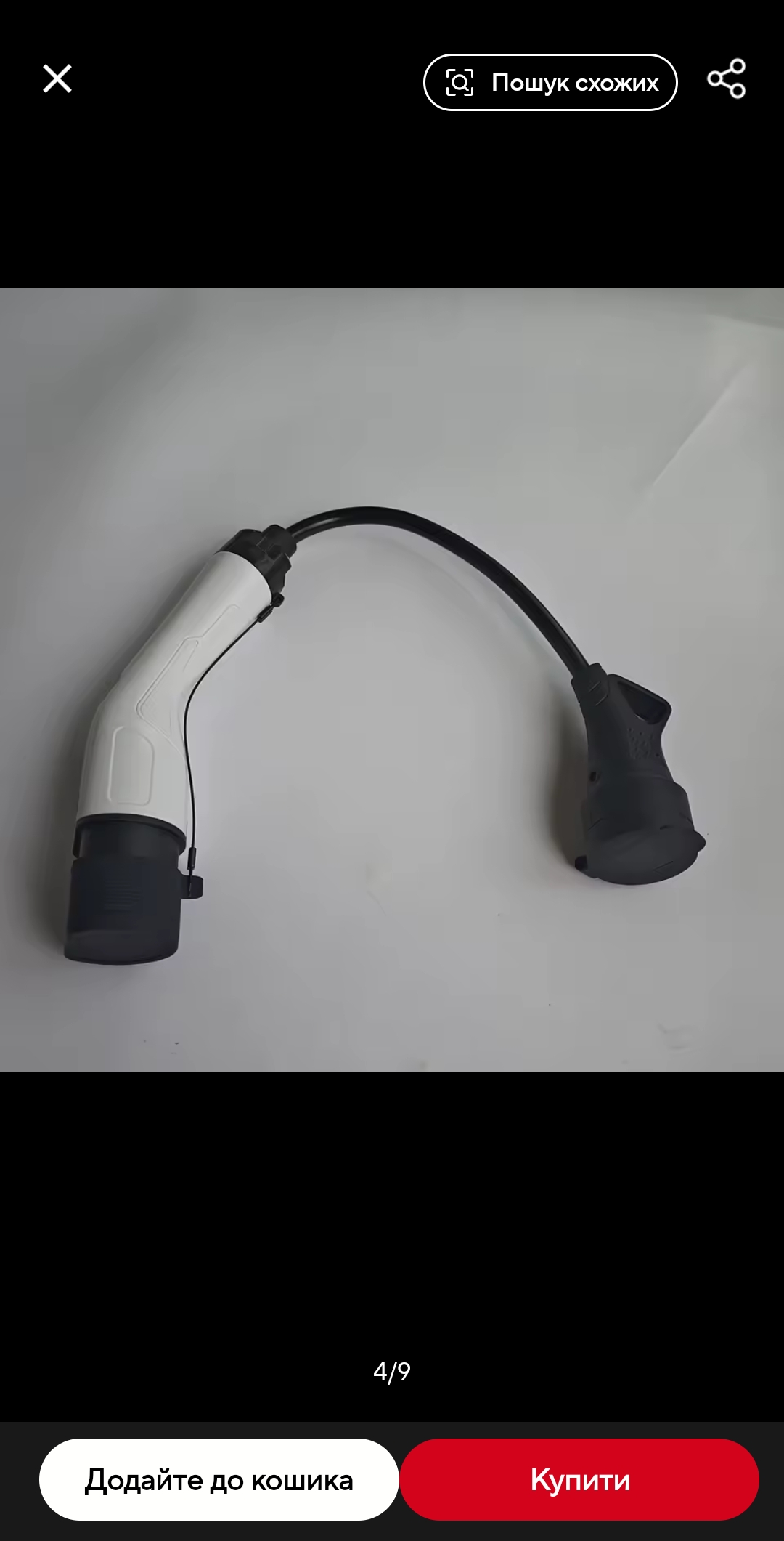

      12 ноября 2025 в 10:20 Гілками Прикріплені файли (0 завантажити)
Igorchyk 11.11.2025 15:11 пишет:
Шкода, що не всі виробники, як я розумію, роблять ці стандартні виходи на споживання енергії.
Для цього навіть додатковий вихід не потрібно, все реалізується через зарядний порт, просто не всі авто це вміють, моя не може . Треба тільки отака приблуда і готово.

Re: чи є сенс пересісти на електричку? [Re: Desmond132]
      12 ноября 2025 в 11:20 Гілками
Desmond132 12.11.2025 10:20 пишет:
в таких авто нема виходу 220... як допоможе простий перехідник?

Re: чи є сенс пересісти на електричку? [Re: alexa11]
      12 ноября 2025 в 11:32 Гілками
alexa11 12.11.2025 11:20 пишет:
220 видається через ccs2, для того і перехідник. Але щоб воно працювало виробник встановлює інвертор 400V постійного на 220V перемінного, назви можуть бути різні типу V2L, V2G. Звісно, що сам по собі перехідник нічого не дасть.
      12 ноября 2025 в 14:23 Гілками
В яких таких?
