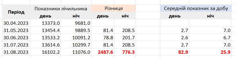

Предісторія - отримав рахунок за електроєнергію Х10 (ікс десять) від звичайного і трошки засмутився.
Провів невеличкий аналіз.
За попередні три місяці у мене був наступний "розхід"
Предісторія - отримав рахунок за електроєнергію Х10 (ікс десять) від звичайного і трошки засмутився. Провів невеличкий аналіз

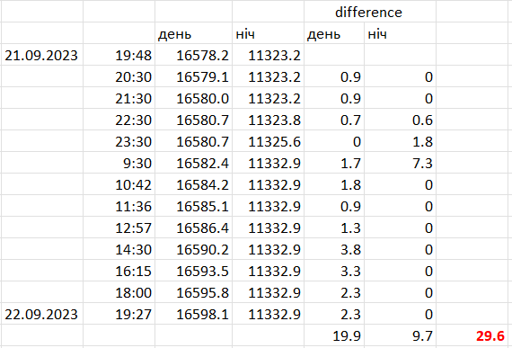

Також провів моніторінг (погодинний) використання електроенергії за добу

Замість подобового використання в 9,7 кВт, я споживаю 30 кВт.
Мої побутові звички лишились без змін.

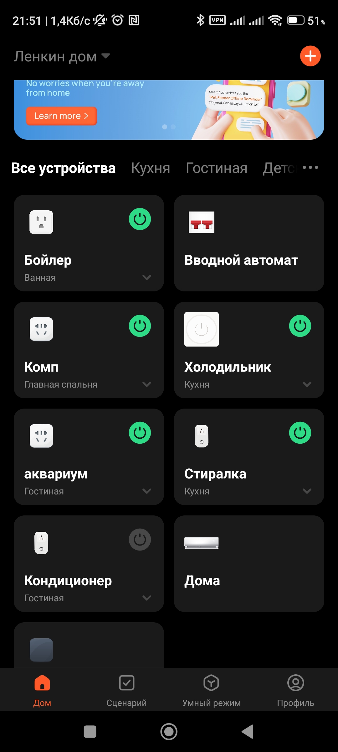

Я так знайшов зламаний нагрівач в акваріумі, розумні розетки та автомат, з ваттметрами. Як + тепер дистанційно можно вимикати-вмикати + автоматизація. До речі ще й порівняв місяць з бойлером та місяць з цгв, якщо відкинути те що цгв частіше нема чим є то те на те десь.

Смарт розетки с ваттметром докупал недавно по 150 грн на олх, до 16 ампер тянут. На большую мощность брать уже автомат.
Это как одним градусником искать заболевших среди батальона, пока перемеряешь по первому кругу уже новые заболеют. Смарт розетки с ваттметром докупал недавно по 150 грн на олх, до 16 ампер тянут

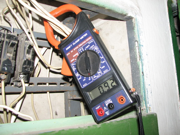

В основном причиной является АВАРИЯ в электрохозяйстве, в электроприборе, неисправность автоматики электроприбора, редко неисправность счётчика, ещё реже НЕзаконное подключение.
Vane4ka 22.09.2023 21:19 пишет:
ПИтань всього два:
1. Як знайти хто краде, якщо краде?
2. Як знайти прилад, який краде, якщо краде?
Почти во всех случаях мне достаточно токовых клещей.

...Почти во всех случаях мне достаточно токовых клещей.
вопрос: а насколько точно оно показывает в сравнении с традиционным замером тока?
это вопрос для собственного развития...
21 год за рулем,
Сообщения: 9646
С нами с 05.05.2009
Re: ДУЖЕ великий розхід електроєнергії [Re: kym]
      23 сентября 2023 в 08:05 Гілками
kym 23.09.2023 00:22 пишет:
Посетитель 22.09.2023 23:48 пишет:
показує точніше традиційних, чим більше струм тим точніше. нема втрат на тестері, щупах. і міряти зручніше, не треба розривати лінію. але це якщо пристрій якісний недешевий. самі дешеві китайські неточні.
