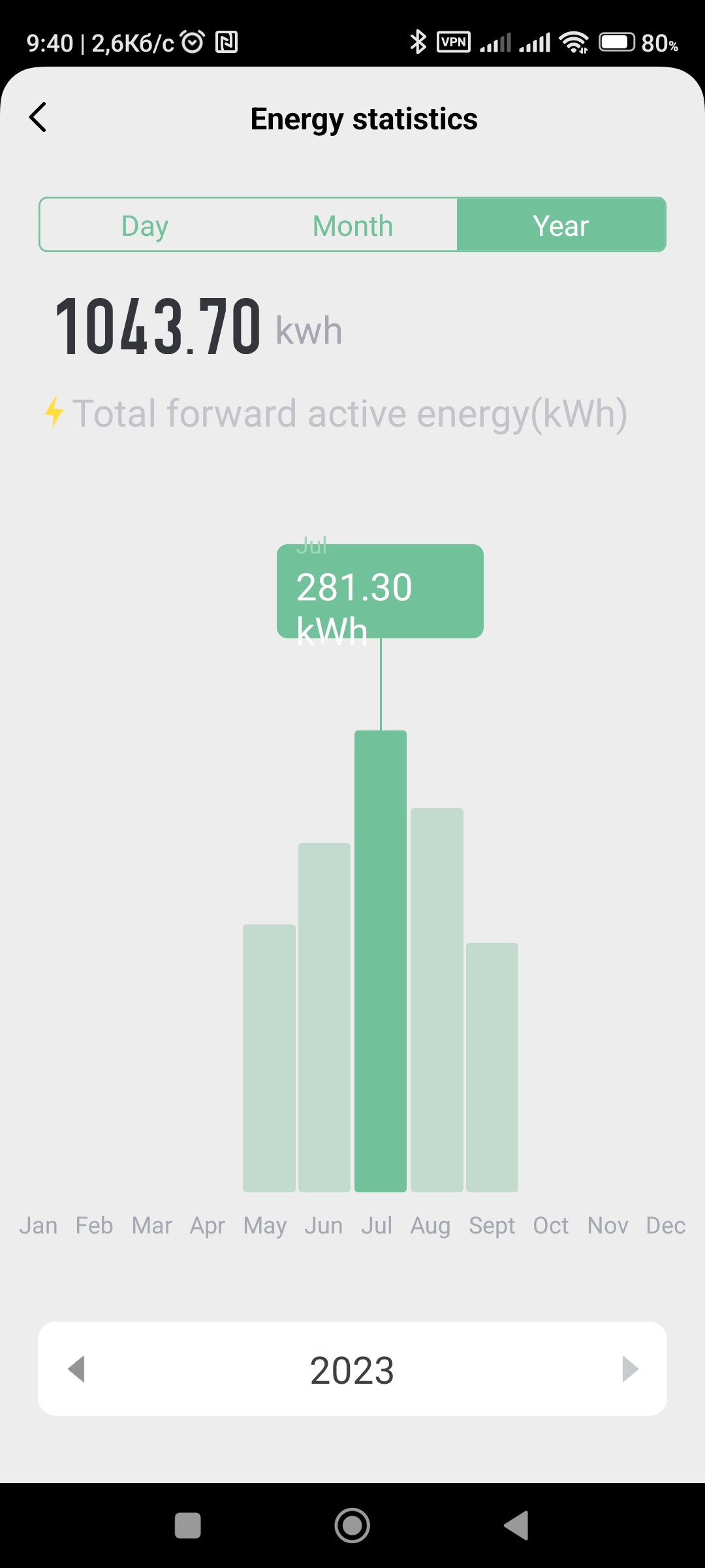

Мене теж здивували витрати в 280 кВт на місяць при такій кількості споживачів. Маю 1 кімнатну квартиру в якій ні кондиціонера, ні басейну, а ні теплового насосу. Маю лише індукційну плиту, духовку, бойлер, пральну машину, все освітлення ЛЕД, холодильник, ПММ яка майже не працює, тай то в серпні 280 кВт і це рекордне мінімальне споживання, завжди більше 300 квт.
Не може бути так що всі попередні місяці подавались помилкові показання, а в цьому місяці прийшли зняли контрольні та вирівняли?

Добре, нехай я переплутав показники день/ніч, і в день я споживаю 200 кВт. Це ні на що не впливає.
До цього моменту я ніколи не звертав уваги, що у мене ввімкнено і коли. Тому що я звертаю увагу на рахунки, і коли впродовж року я плачу, умовно 50, то це для мене норма, а коли приходить рахунок на 500, то у мене є питання.
Помпа басейна у мене запрограмована на 14 годин роботи щодоби.
Підігрів басейна я НІКОЛИ не вмикав, тому що в літку і так т води=26-30, а в зимку я не корустуюсь.
Всі інши прилади використовуються за потреби.
- плита: мінімум 3 рази на добу
- мікрохвильовка: мінімум 3 рази на добу
- чайник: мінімум 3 рази на добу
- ПММ: мінімум 1 раз на добу
- стиралка: мінімум 3 рази на тиждень
- три лептопи постійно підєднані до мережі
- і ще у мене є робот пилосос, єлектровіник, один телевізор, ігрова приставка і раз на тиждень я користуюсь парогенератором, звичайним пилососом + пару разів на місяц мийкою високого тиску.
І так впродовж року, мої побутові звички не зміювались, рахунки за єлектроєнергію були нізмінні.

6й місяць теж так. Просто в червні 30 днів, а в травні і липні по 31му.
Тож принаймні травень-липень - все нараховувалось по середньому за якийсь попередній період (квітень?). А в серпні зняли реальні показники і тут "сюрприз" реального споживання. На мою думку - кондиціонери.
Якщо не хочется такого, то необхідно просто самому контролювати і подавати показники щомісяця. І тоді "сюрприз" буде помічений раніше.
Навіть зараз можна для себе позаписувати добові показники з лічильника і картинка має стати зрозуміла.

у меня нет подогрева полов и бассейна (на балконе строить?)
но 2 кондея круглосуточно, два холодильника, электрочайник и электрокофеварка у меня в августе вышло 650 кВт
в июне было 440
в мае 330
в апреле всего 260 (кондеи-то выключены были)
остальное по-мелочи - лэды везде, пара ноутбуков, зарядки для телефонов
так что надо умерять аппетиты на зоопарке или не удивляться оному...

80 кВт в місяць по денному тарифу це значить що ти кондиціонер ні разу не вмикав, а індукційну плитка вмикалась 1-2 раза.
А что в 1 ком можно на 280 кВт ?
Трёшка, два человека, 4 кота и аквариум 350+, бойлер, холодильник, комп как комп и телевизор, кондей, часть июня и июль в доме пришлось подержать сервер на 2*ксенон и потребление 281. В августе сервер уехал но кондёр кроме на ночь пришлось включить на постоянку. Показания совпадают с дтек +-5%
4 человека в квартире -350кВт в среднем;
1 человек - 80кВт в среднем.
Предполагаю что основной потребитель бойлер, ибо расход воды в х3 отличается.
Готовка - газ.

Предісторія - отримав рахунок за електроєнергію Х10 (ікс десять) від звичайного і трошки засмутився.
Провів невеличкий аналіз.
За попередні три місяці у мене був наступний "розхід"
Обратите внимание, что потребление днём увеличилось в
30,6раза,
а ночью всего в
3,7 раза.
Я бы подал заявку на замену электросчётчика в обсуживающую компанию.
