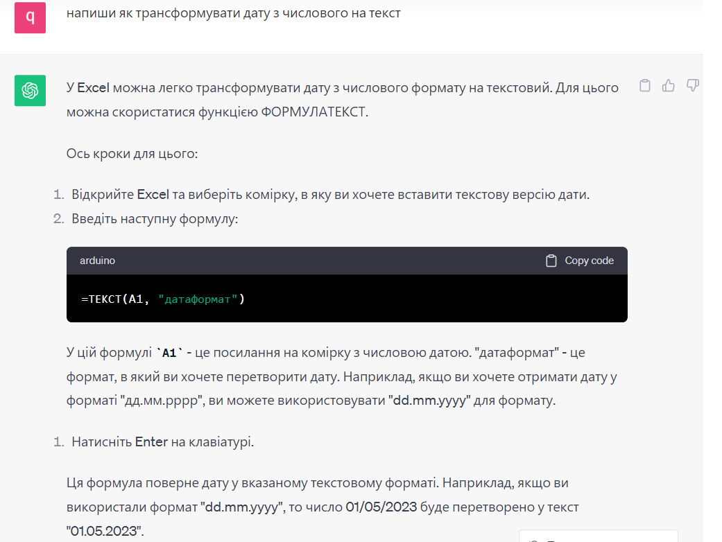

Re: Шукаю інструктора по Екселю. [Re: kkk_GAZ240]
      3 ноября 2023 в 12:17 Гілками Прикріплені файли (0 завантажити)
А напевно простіше і нема куди
зарееструйся в https://chat.openai.com/ або встанови додаток на телефон.
Ось тобі приклад як відбувається діалог , з поясненнями уточненнями.
Ти можеш перепитувати уточнювати, додавати інші питання до вже заданого.
А напевно простіше і нема куди зарееструйся в https://chat.openai
Змінено Dis (12:18 03/11/2023)
