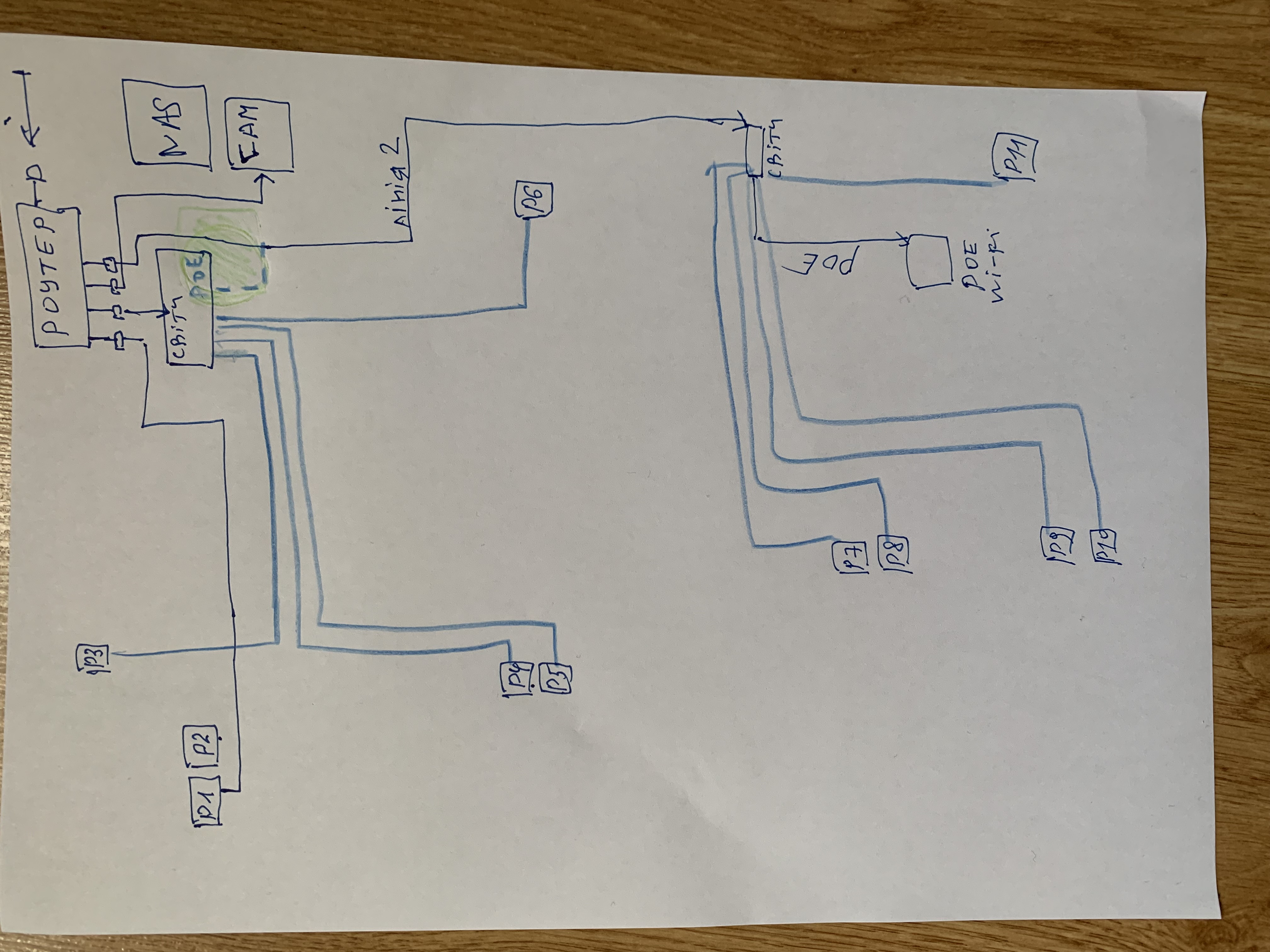

эту как раз может т.к она тоже на 48 вольт. Вопрос только а надо ли именно такая? Может таки посмотреть в сторону 24 вольтовых? например https://rozetka.com.ua/ua/ubiquiti-sieubqbak0106/p365057334/ отлично работает с юнифай свичем что я выше предлагал. А вообще если б накидал схему тогоо что хочешь получить то было бы проще подобрать то что больше подходит, с указанием того что уже есть в наличии.
Даже просто эскиз на бумаге сфотографировать.

      12 ноября 2023 в 12:36 Гілками Прикріплені файли (0 завантажити)
ну намалював -)))))
ну намалював -)))))

Re: потрібен РоЕ подовжувач [Re: UA]
      12 ноября 2023 в 12:42 Гілками
лінія 2 або буде підключена в РоЕ порт світча, який стоїть біля роутера ( але ти кажеш так не можна)
то або в порт роутера, або в звичайний порт світча
відповідно де другий світч ( нижня права сторона рисунку) біля точки доступу буде або китайський подовжувач РоЕ з аліекспрес або світч окремий але доведеться поставити розетку
в наявності є роутери ( але з чом хочу поставити якийсь сучасний нормальний роутер)
є ось цей світч https://rozetka.com.ua/ua/tp_link_tl_sf1...m_content=title
з Аліекпрсес замовив 1 подовжувач, який в першому повідомленні теми
також є звичайний світч длінк здається на 4 порти
точку доступу потім буду купувати
