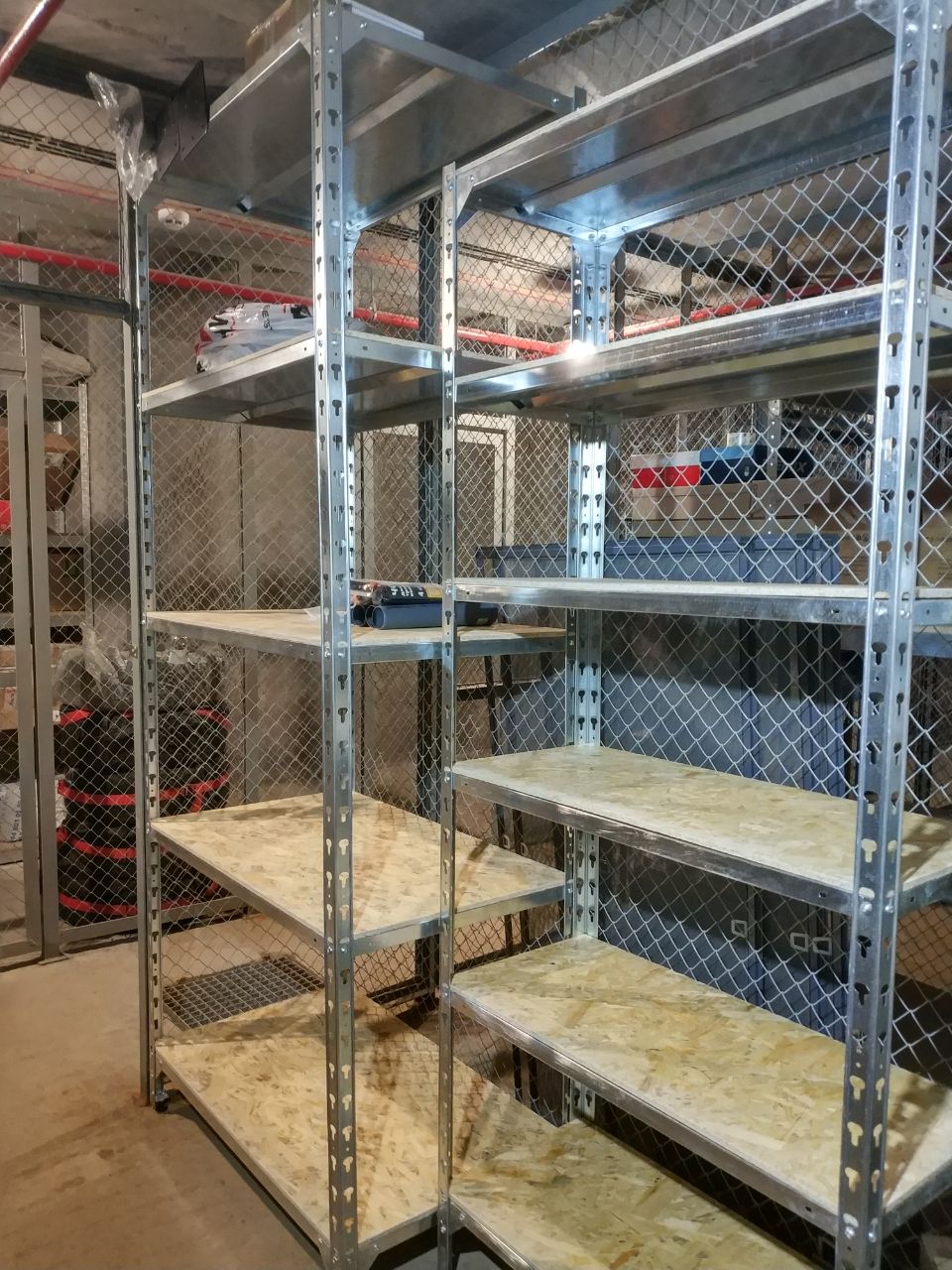

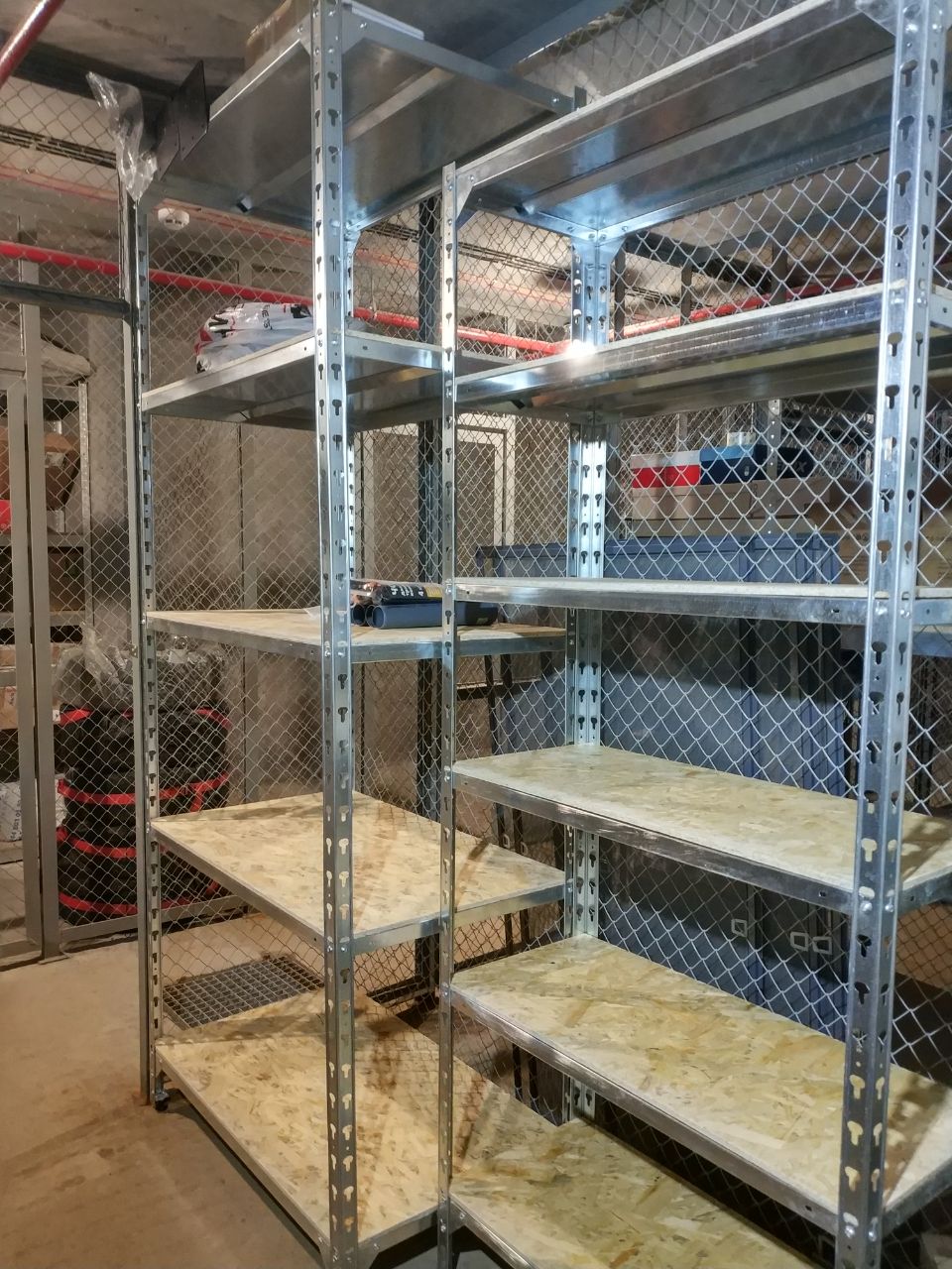

Для кладовки колись брав в https://unitrade.in.ua/. Тільки я поверх металевих полиць додав осб. Монолитні вийшли, міцні.
Я такі ж в Броварах брав. На всяк випадок ще до стіни прикрутив. Мінус один - коли кіт видряпується на верхню полицю то дістати його без драбини звідти дзуськи.
