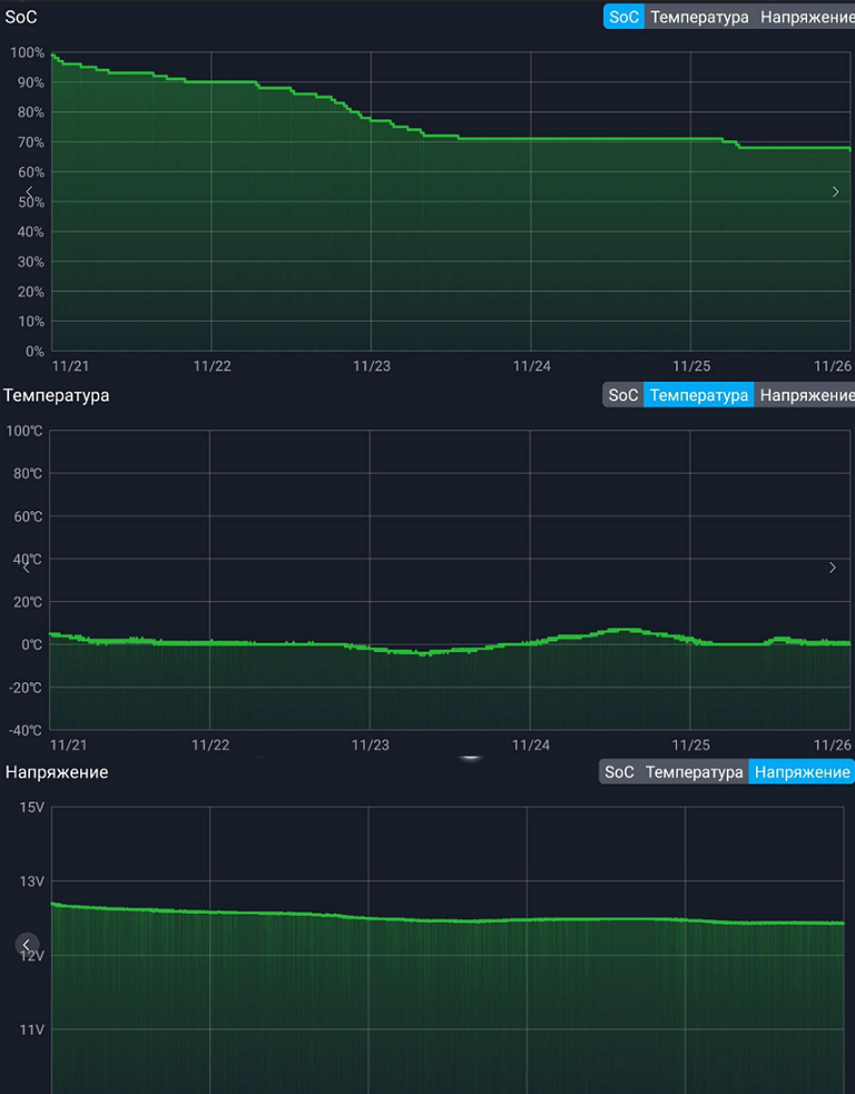

      20 ноября 2023 в 20:44 Гілками Прикріплені файли (0 завантажити)
Drunkard 20.11.2023 14:59 пишет:
Заради того, щоб акумулятор прослужив не чотири роки, а шість кудись бігать його знімать-таскать-ставить, ну, таке, дуже сумнівно ефективне заняття, як на мене.
Можна підвищити ефективність зменшивши зусилля.
Придбати(по акції, були за ~11$) на Алі(або у місцевих "бариг") наприклад ВМ6, підключити до АКБ/авто, встановити на смартфон відповідний додаток. Працює по Bluetooth.
Якщо буде добивати - можна моніторити стан АКБ навіть не виходячи з будинку.
Або треба буде підійти до авто. Якщо розрядився - тоді вже заряджати тим чи іншим способом. Можна підключити (тимчасово "крокодилами"), тільки до АКБ (на авто "зі знятою клемою").
P.s. там ще додаткові функції є. Типу термометр, "стартовий" тест, тест "зарядки" - але то таке.
Можна підвищити ефективність зменшивши зусилля. Придбати(по акції, були за ~11$) на Алі(або у місцевих "бариг") наприклад ВМ6, підключити до АКБ/авто, встановити на смартфон відповідний додаток
Змінено Vladimir_Y (20:55 20/11/2023)

      29 ноября 2023 в 16:23 Гілками Прикріплені файли (0 завантажити)
Так виглядає стан не нової АКБ у авто, що 5 діб стоїть "на сигналізації"
(вимірює/пише у лог кожні 2хв)
Так виглядає стан не нової АКБ у авто, що 5 діб стоїть "на сигналізації"(вимірює/пише у лог кожні 2хв)
