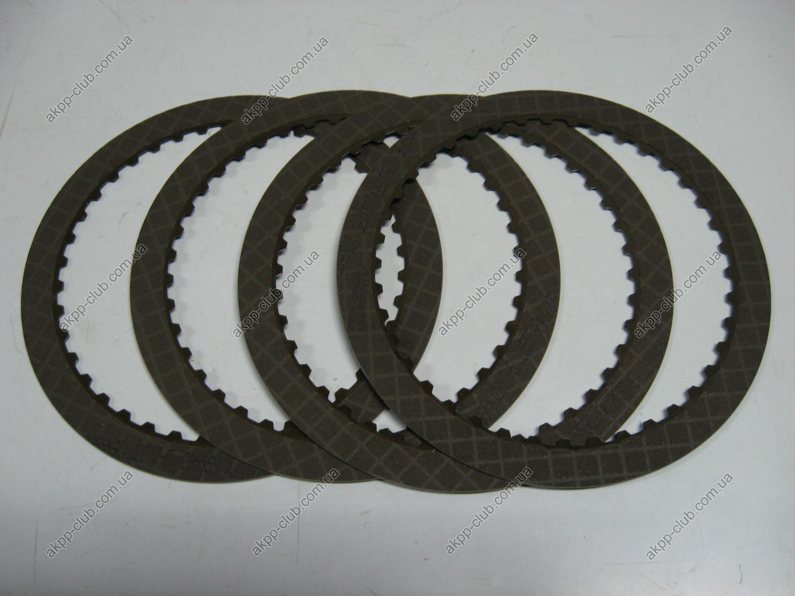

Розкажу тобі ще дві байки про авто з Кореї та США.
Корея.
Стрибнув на граблі не я, а колега. Взяли в ремонт дві АКПП з машин для внутрішнього ринку Кореї. Модель АКПП типова, але два пакети багатодискового зчеплення - "свої", індивідуальні. Диски візуально схожі, але інші розміри.
Не поставиш інші, тільки "свої" потрібні. Ні каталогу, ні номерів на них не було.
Можливо надалі накопали якихось постачальників запасних частин саме для внутрішнього ринку, історія не каже.
Машина: Соната (мабуть газова, не питав).
США.
Зазвичай все сходиться і "танцює", без проблем. Але одного разу потрібно було планетарні ряди. Нові - космічні гроші вартують, а вживаних знайшли аж одну пропозицію.
Ціна: "бери, або проходь повз", не обговорюється (теж дорого).
Технічна відмінність полягала у тому, що для американського ринку були "свої" планетарні ряди з іншою кількістю зубів.
Наприклад: європейська версія і шестерня має 68 зубів, а для американської 69.
Не поміняєш ніяк.
Закінчилося тим, що власник авто шукав собі вживану АКПП зі США.
Тому радив би уважніше ставитися до підбору, щоб авто підлягало ремонту, а не "одноразове".

Sillent 29.11.2023 18:22 пишет:
А вот от газовых машин, коробка такая же, не не ставится на официальную. ))) Посадочные отверстия не совпадают. )))
Деякі внутрішні деталі там "свої" (для внутрішнього ринку). Про це писав вище.
Зокрема мова йшла про фрікційні диски іншого розміру.

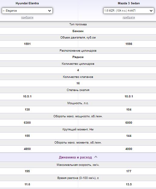

Sillent 03.12.2023 11:15 пишет:
Доречі мотор 1.6 у мазди на 105 кінських сил, а у елантри на 125.
только максимум момента там будет (условно) не на 3, а на 4,5 тыс об/мин. То есть, практически "тянуть" он будет хуже.

      3 декабря 2023 в 13:27 Гілками Прикріплені файли (0 завантажити)
juristkostya 03.12.2023 12:53 пишет:
...только максимум момента там будет (условно) не на 3, а на 4,5 тыс об/мин. То есть, практически "тянуть" он будет хуже.
Только практически я ездил и на той и на той. И фактически, мазда едет хуже. Для меня был только один бонус мазды - двухзоновый климат.
Вот. Для справедливости один год машин взял. 2013
Змінено Sillent (13:32 03/12/2023)
