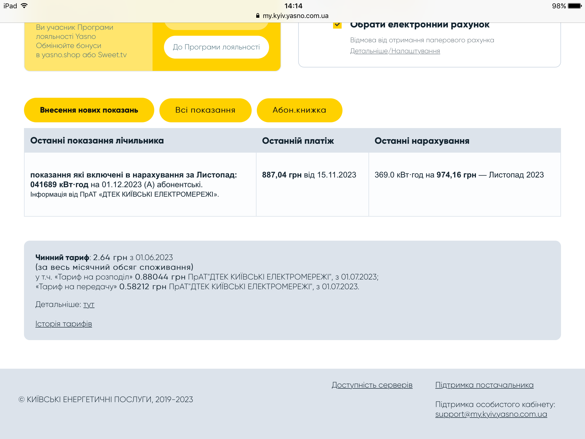

В мене за минулий місяць так, це з бойлером
