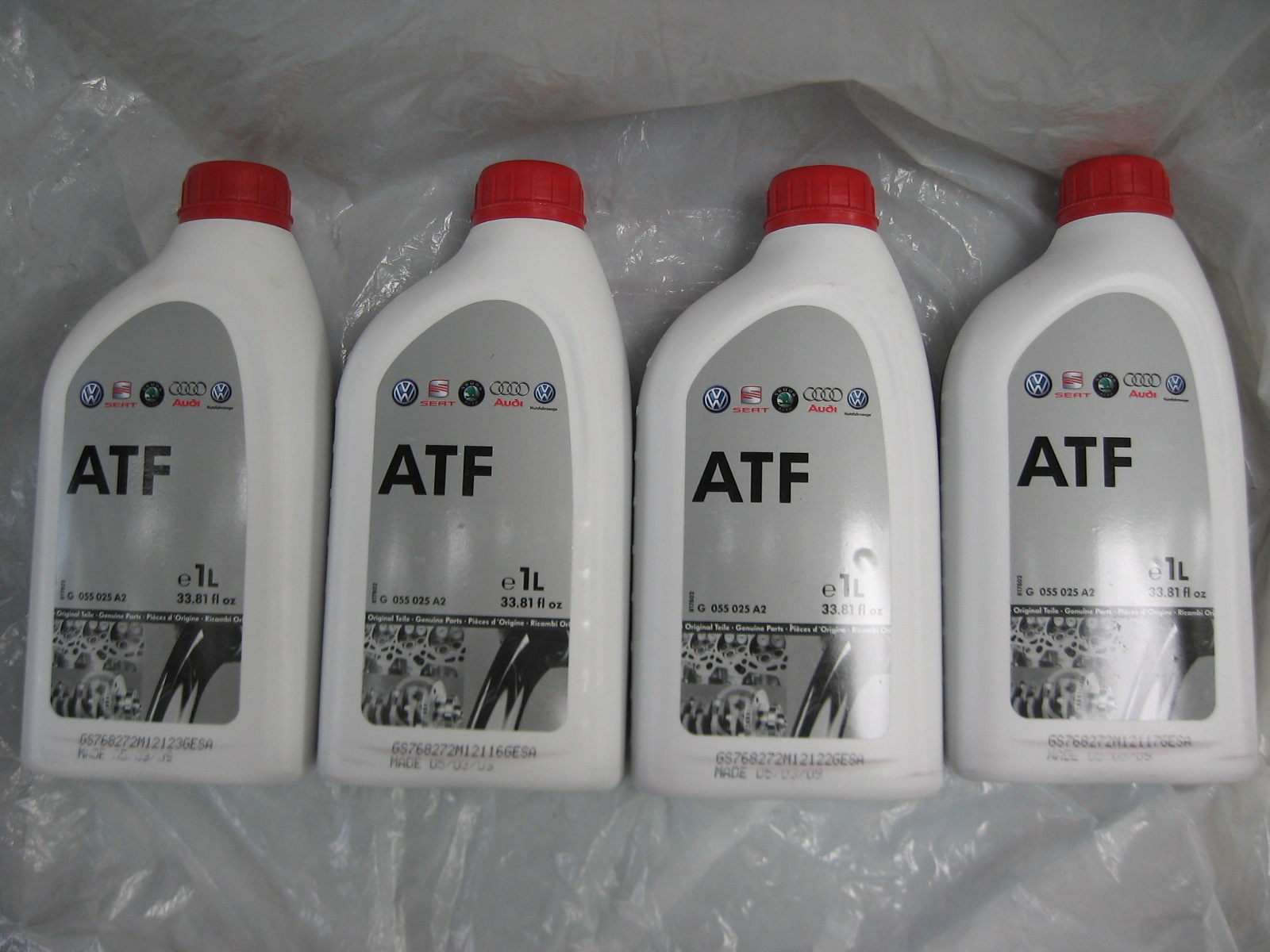

Кожен робить бізнес як може, тим паче коли є на це попит. Недарма ж виробники вкладаються у просування свого продукту (наші машини міцні, довго їздять, майже не потребують грошових витрат).
Продавати діжки, каністри, пляшки теж класна тема. Від оригінальних Mobil можуть кольором фарби відрізнятися, або кольором пластмаси.
Нічого особистого, тільки бізнес!
Для прикладу.
Пляшечка білого кольору - це вже оригінал для VW.
І так багато де.

Ги-ги.
Саме для того, щоб не виникало сумнівів, я подав до повідомлення фото з пляшечками Mobil (адресованими для VW у даному разі).
Ну Eneos так Eneos, нехай буде по-твоєму.
Ги-ги.Саме для того, щоб не виникало сумнівів, я подав до повідомлення фото з пляшечками Mobil (адресованими для VW у даному разі)

vladd 17.12.2023 15:38 пишет:
Різниця все ж є.
Якщо на упаковці чого то не було, чи то масла, чи-то запчастин, чи то ще будь-чого написано "бмв" - те шо внутрі відповідає стандартам бмв (і пройшло контроль якості бмв), якщо на упаковці написано aisin - відповідно, стандарти і контроль aisin, якщо написано Mobil - ну, ви вже самі здогадаєтесь.
Які зі стандартів більш вибагливі - ну, здогадатись теж нескладно.
Як живий наочний приклад, сєат колись випускав точнісіньку копію ауді а4, навіть ті самі прес-форми для кузову використовував, не копію, а буквально ті самі. Чим саме автівки відрізнялись, і чому саме ауді отак взяло і віддало сєату ті прес-форми - з врахуванням вищевказаного вже і здогадаєтесь.

Drunkard 17.12.2023 19:59 пишет:
Звісно відповідає.
Бо всередину діжки покладуть крапельку маркетингової присадки від BMW, яка освятить трансмісійну рідину до стандартів саме BMW (виписаних саме для бізнесу, а не для техніки).
Згоден стовідсотково!

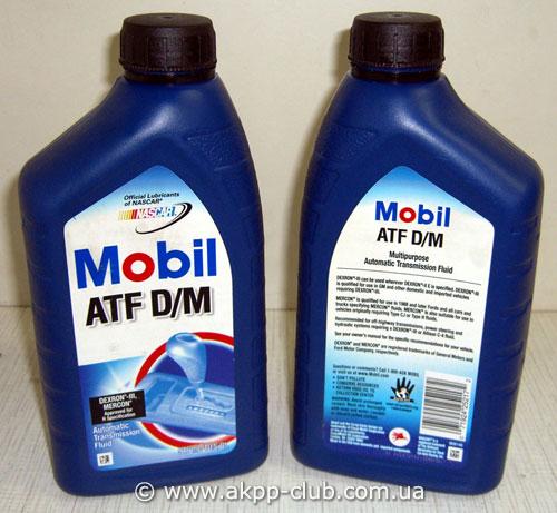

markush 18.12.2023 09:48 пишет:
а в 8ст вже не 3309 льється?
Те фото з мого архіву, робилося у москві 2005-2006 року.
Як виглядає пляшка ти бачив?
От і порівняй її з білою, вгорі.
На стікер уваги можна не звертати, виключно на тару.
