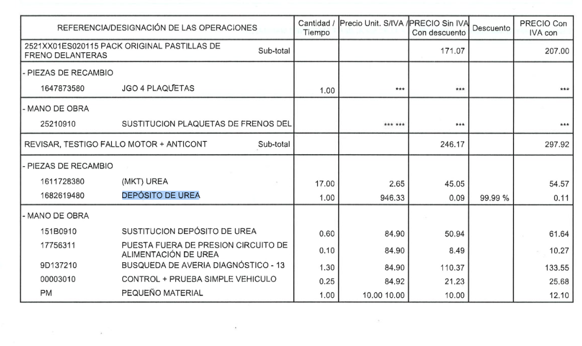

Докладую )
вчора спочатку по whatsup з СТО переписувався і там був рахунок заміна бака і була ціна 1к за нього
в рахунку там була знижка на цей бак 99% (я подумав ну це вони тіпа просто зараз його не докинули бо нема і як буде на 1к я побіднію)
я неревував бо в рахунку був пункт
REVISAR, TESTIGO FALLO MOTOR +ANTICONT (перевірка двигута ітд) на 300евро
думаю - нормально так надіагностували проблему яку я і по інтернетам і своему ОДБ вже знайшов
але коли прибув на сто - то чел каже що дивись та 1000 то для тебе 0! то сітроен по суті оплачуе заміну! бо заводский дефект
і з тебе 300евро за роботу/діагностику лише
сподіваюсь так і буде
поки він замовив цей бак і я тепер чекаю коли його можна буде замінити
рахунок в атачі (там ще моя заміна колодок в рахунку вгорі то вже інша історія)
якщо дійсно замінять хвала і честь цим офіціалам і на 4 рік авто без гарантії і тут заміна це прям топчик!
Стосовно що з авто - менеджер каже що проблема з насосом в баці adblue.
Заміняти/чистити ітд лише його вони не будуть - там деталь в зборі з баком під заміну
але поки є надія що замінять весь бак і з мене 300ойро лише

Вчора замінили мені бак адБлу в зборі.
Вийшло 300евро за роботу + рідину адблу (сам бак який 1к евро - видав чи оплатив сітроен).
По часу зайняло це день.
Сервісмен каже що так міняемо всим з такими проблемами баки, і обіцяв що новий бак вже покращений і тіпа не 3-4 роки і знову міняти а поіздить + рік гарантії є на цю заміну саме

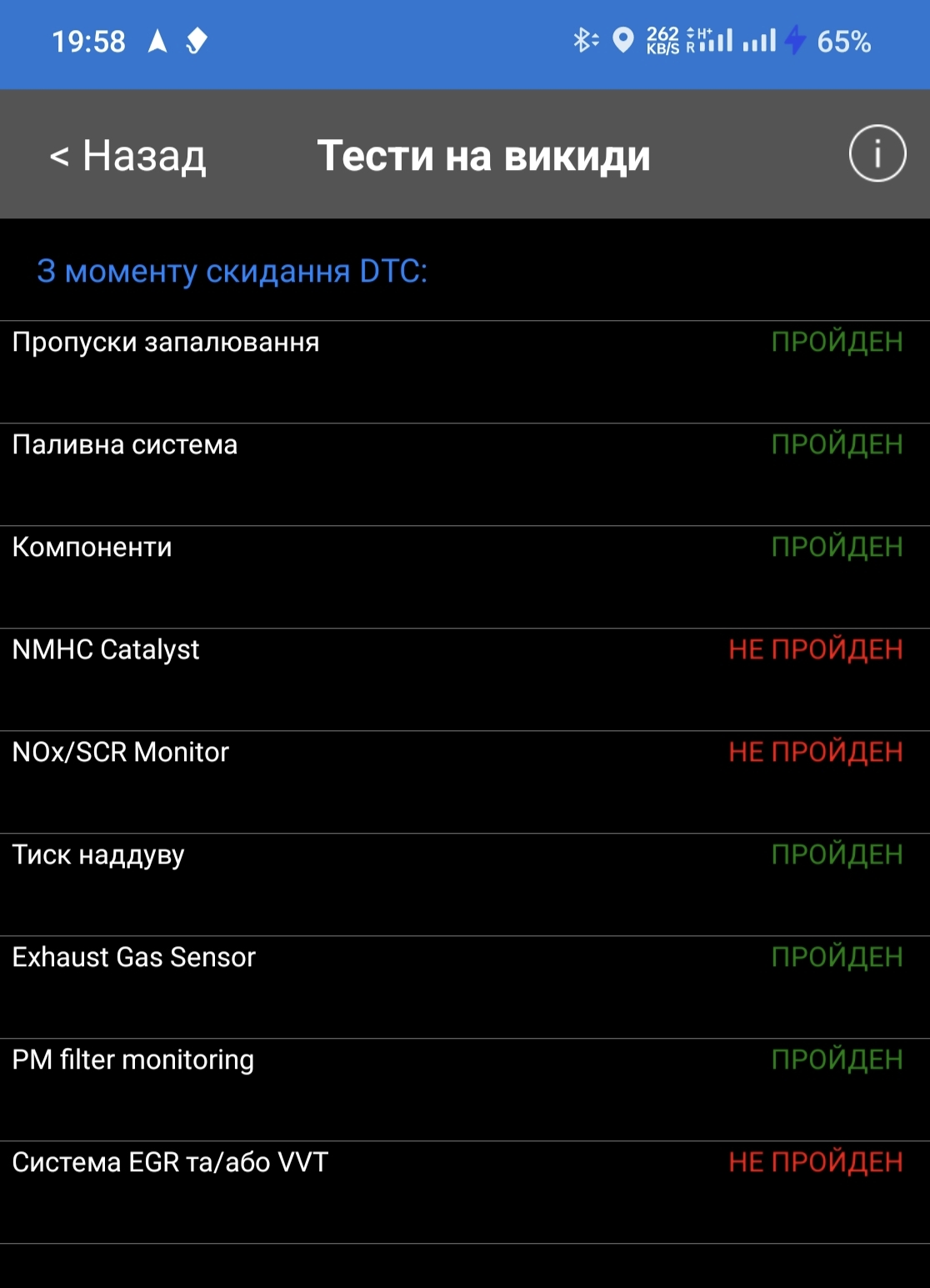

Попросив скинути помилки, скинули, проїхав 15км після цього - тиша. Жодної помилки на приборці немає зараз.
Розказав майстру історію AverKiev в Іспанії, мовляв, що там така ж візуально помилка адблу, на такому ж пробігу, і що там діагностували насос в адблу баку, і вирішилось заміною всього адблу бака, причому безкоштовно. Спитав ще раз, чи впевнений він, що в мене саме каталізатор - він сказав так, це те, що йому сказали також по цих помилках з заводу
Схоже, навіть якщо в мене також насос, я це взнаю декількома місяцями пізніше.. і це буде трактуватись як нова помилка.

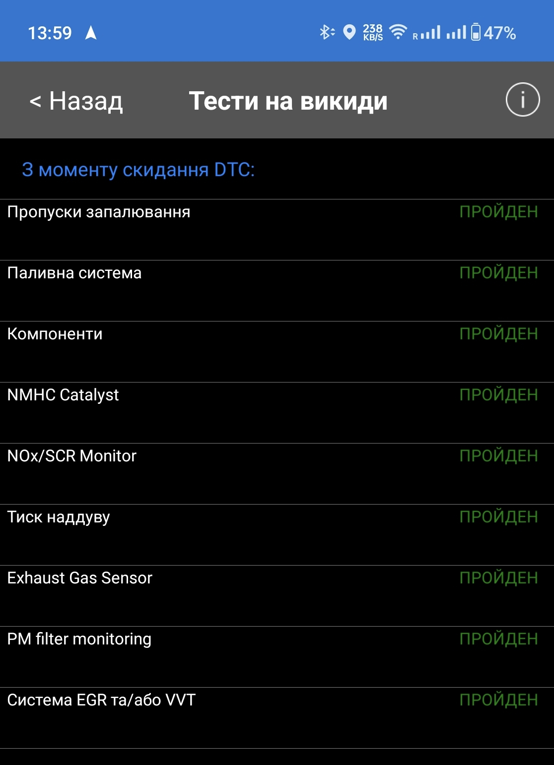

проїхав 400км по горам/трасам після заміни баку - наче проблема пішла
стосовно лічільника - то його можна скидувати
такою штукою (це сама моя) https://www.amazon.es/Bluetooth-Diagn%C3.../dp/B097GQJ4D5/
взагалі одб корисна річ в хозяйстві і коштуе копійки
едине розем в сітроені фігово стоїть можна зірвати кріплення (
+ софт для iOS/android безкоштовий або платний
але звісно лічільник напряга - я в барселону і назад катнув з ним це десь 230км туди/назад то ппц воно напрягало на приборці (благо хоч не пілінькало)
з цікавого в мене помпа може ще була не докінця мертва тому пару раз (коли їдеш спокійно) помилка адблу зникала / далі чекенджін і далі лічільник по новій
і якщо по трасі 10км опа - і знову все по новій

Може в мене інше тоді..
Скинули помилки, після того ще тільки 40км проїхав, але повна тиша і ніяких повідомлень на приборці. Їхав і 100км/г і повільно, і в заторах трохи і на холостих, тож різний стиль - і поки що тиша.

Скачав прогу.
Проїхався трохи. Прикольна стата є, наприклад розгін.
Помилок зараз не видає, але видно, пише, що з моменту скидання помилок 78км проїхав.
Але напрягає цей скрін, який також каже що кат вибрикується?
Скачав прогу.Проїхався трохи

Сьогодні поміняли форсунку адблу. Сама форсунка 90 євро без ндс, плюс робота 80 євро, плюс ндс, загалом 233 євро.
Помилки ще раз скинули, підключив свій девайса, показує все ок.
Передоплату будуть повертати, вірніше сказали, що вже запостили повернення, але чекати декілька днів.
