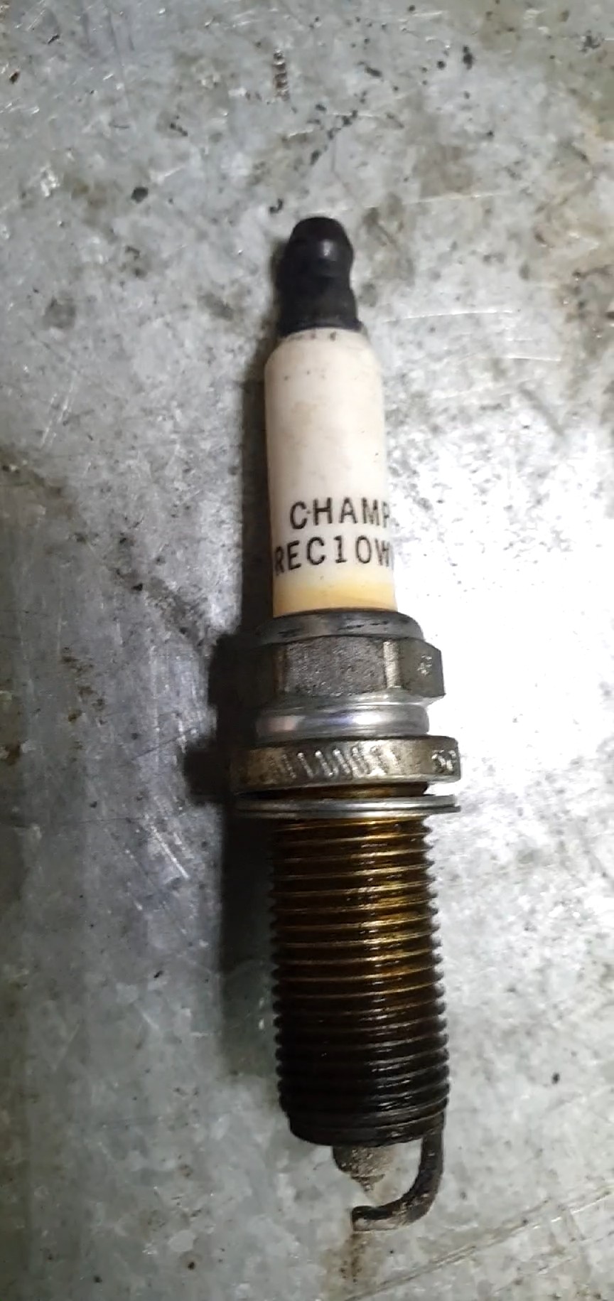

      1 февраля 2024 в 14:07 Гілками Прикріплені файли (0 завантажити)
я не регулював. Змінив на 110 тис ще рідні з заводу. Змінив, що було вже сцикотно їх не чіпати на такому пробігу.
І да, на 80 тис було встановлено ґГБО.
Ось фотка моїх свічок з пробігом 110 тис.
Змінено Smap (14:10 01/02/2024)

Smap 01.02.2024 14:07 пишет:
Дуже засмучує білястий наліт та вкраплення на ніжній частині ізолятору, дуже схоже на шлак від мастила.

Amateur 08.02.2024 10:42 пишет:
Та ще й свічка погано самоочищується, вона просилася на заміну вже давно, якщо калільне число правильно підібране.

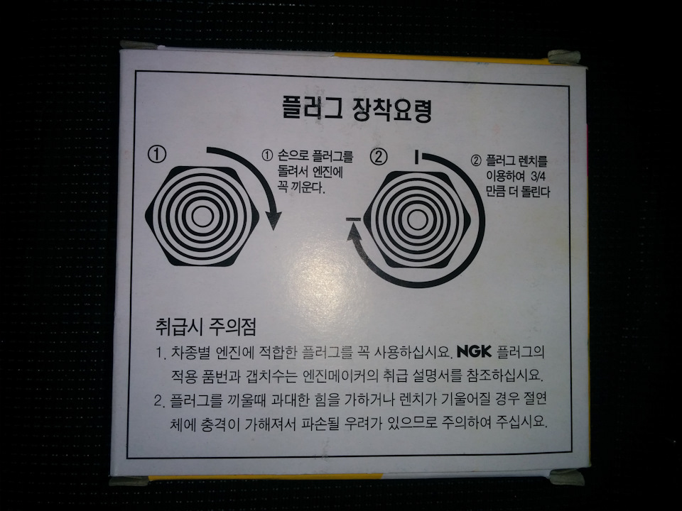

      8 февраля 2024 в 16:00 Гілками Прикріплені файли (0 завантажити)
hollywood 08.02.2024 15:12 пишет:
оці "3/4 оборота или 270 градусов" для джигулів ....
Эти 270 градусов, это не касается жигулей, а всех авто, куда свечи вкручиваются.
Вот что на коробке NGK свечей.
Эти 270 градусов, это не касается жигулей, а всех авто, куда свечи вкручиваются.Вот что на коробке NGK свечей
Змінено Sillent (16:17 08/02/2024)

Re: Вопрос по ГБО (зазоры свечей) [Re: Sillent]
      8 февраля 2024 в 17:18 Гілками
Sillent 08.02.2024 16:00 пишет:
естественно, это касается не автомобиля, а свечей. Ну, просто потому, что деформируемая привалочная поверхность - конструктивно часть свечи, а не головки двигателя.
28 лет за рулем,
Сообщения: 2498
С нами с 26.06.2010
Re: Вопрос по ГБО (зазоры свечей) [Re: juristkostya]
      8 февраля 2024 в 17:59 Гілками
juristkostya 08.02.2024 17:18 пишет:
Именно уплотнительное кольцо новое так и садится. Только это надо тем, у кого ГБЦ чугунные рассказывать.
