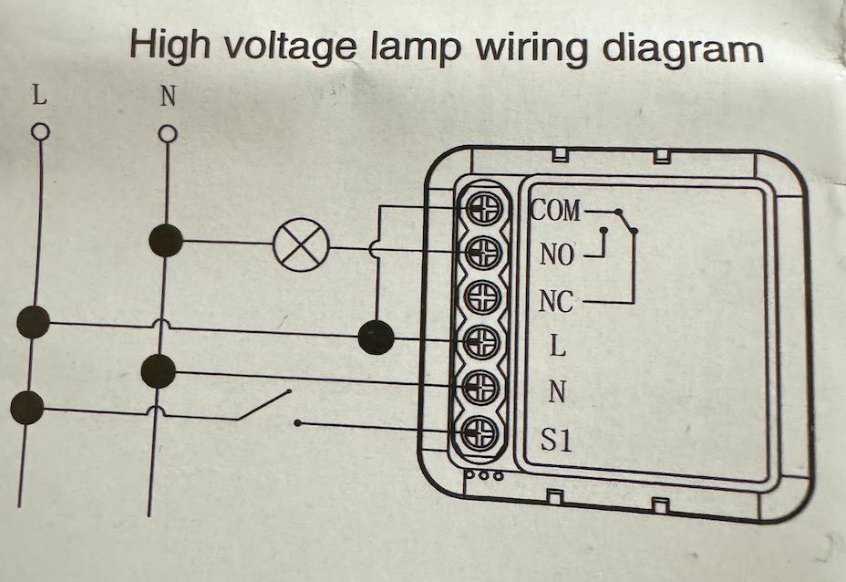

Панове, привіт!
Ніби і фізику в школі не прогулював, але щось електичні схеми пройшли повз мене. Купив тут на Алішці релюшку, обирав за критерієм "найтонша" бо треба її за дзеркалом з підсвіткою заховати. Але ніяк не можу розібратись як її підключити.
В наявності наступні дроти:
1. Фаза з мережі (ФМ)
2. Нуль з мереж (НМ)
3. Фаза на світильник (ФС)
4. Нуль на світильник (НС)
Схема підключення приаттачена.
Що більш-менш зрозуміло - ФМ треба підключити в контакт L, НМ треба підключити в контакт N. Контакт S1 є неактуальним, бо вимикача настінного в схемі немає.
Що не зрозуміло - куди підключати ФС та НС. Буду вдячний за ваші поради!
P.S. Вже пробував методом тика по-усілякому їх підключати, але щось не працює.

Как я вижу по рисунку:
- ФМ на контакты L и COM
- ФМ через выключатель на S1 (это, наверное, если надо включить принудительно, независимо от того, что настроено по логике этого умного реле)
- НМ на контакт N и на НС
- ФС на контакт NO

Дякую за відповідь!
Тут зрозуміло. Треба просто буде якимось дротом зʼєднати COM та L (перемичку зробити).
Логіка зрозуміла, але мені неактуально, бо немає вимикача, на який заведено цей світильник.
От тут трохи заплутався, можливо через транслітерацію. Тобто нуль від мережі приєднати до контакта N і ще зробити перемичку на контакт NC? Чи нуль від мережі приєднати до контакта N і просто приєднати на нуль світильника повз реле?
ФС на контакт NO
Тобто фаза світильника на контакт N0?

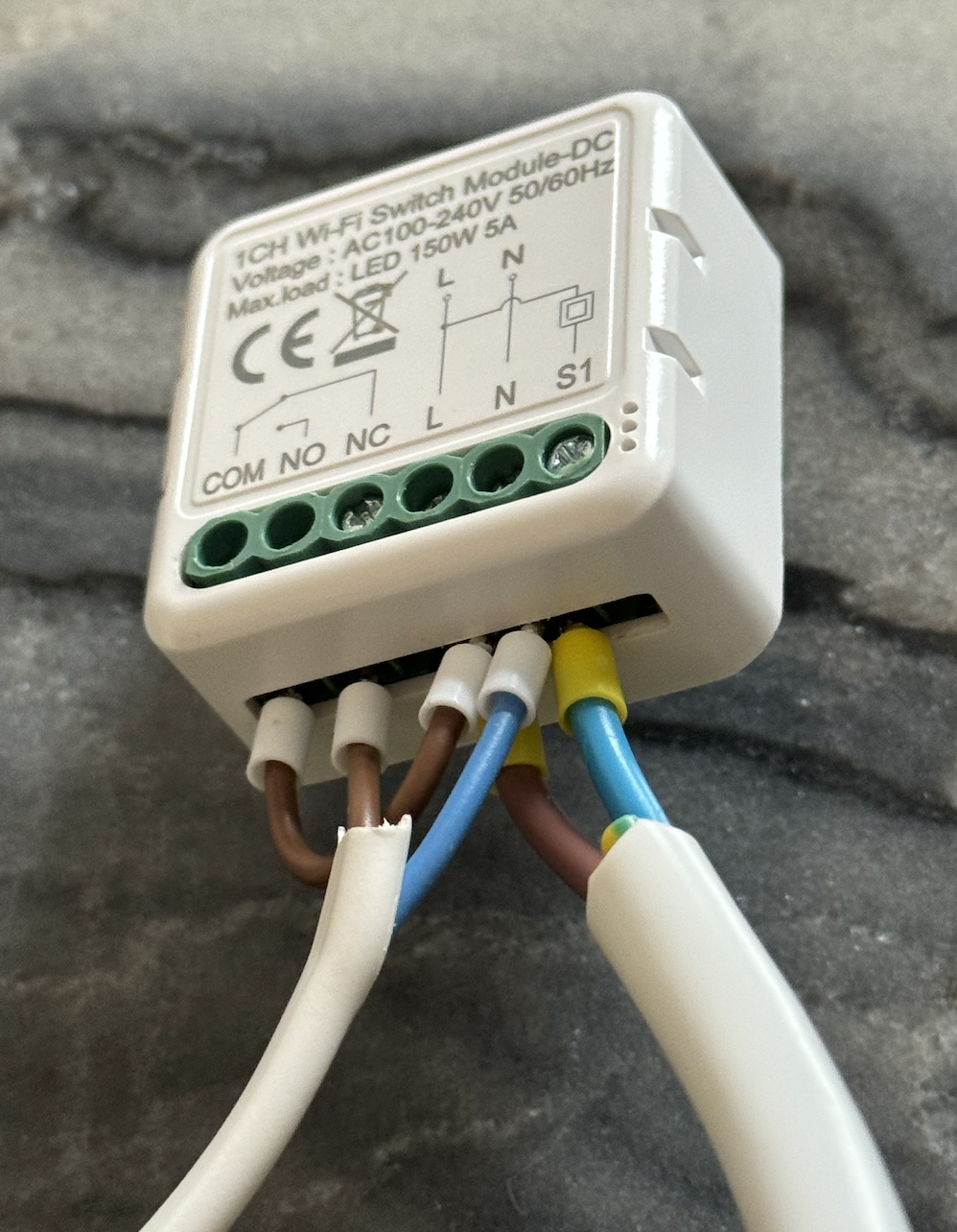

Re: Ел.схема підключення смарт реле [Re: SeMeNUA]
      9 февраля 2024 в 14:43 Гілками Прикріплені файли (0 завантажити)
SeMeNUA 09.02.2024 12:31 пишет:
- ФС на контакт NO
Спрацювало! Дякую!

На всякий случай отвечу на уже не актуальные вопросы (вдруг еще кому пригодится)
Тут правильный вариант - "нуль від мережі приєднати до контакта N і просто приєднати на нуль світильника повз реле" (т.е. по сути ноль от сети подсоединяем на контакт N и можно туда же подсоединить ноль от светильника )
Да, все верно
