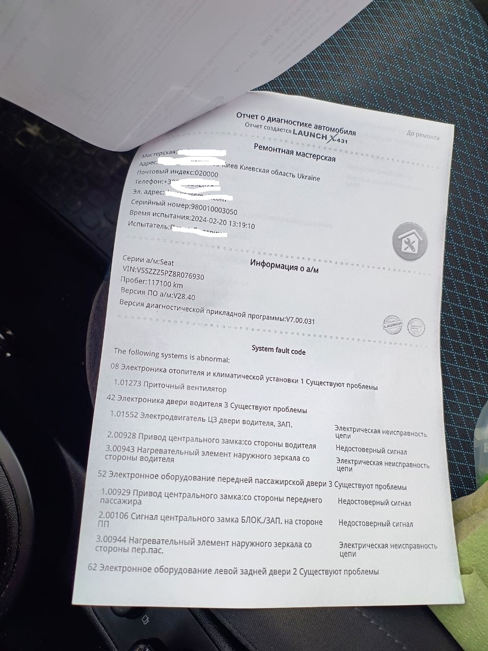

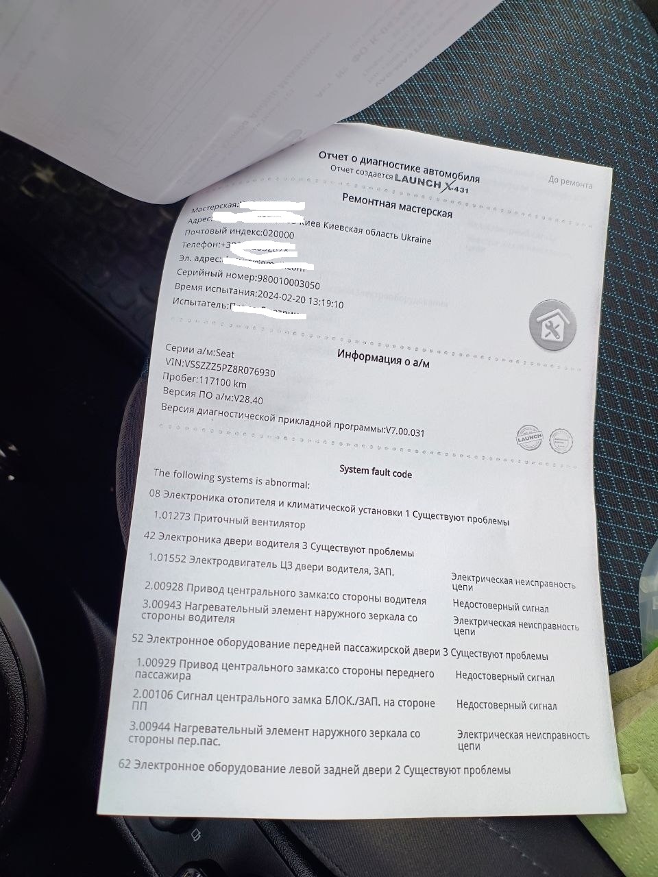

Розкажіть хто мав досвід користування і ремонту.
Маємо Толедо 2008 р.
З вулиці 3 двері відкриваються через раз, одна дверка закрита наглухо - в ній замок мінявся роки 2 тому.
Проблема на Сеатах відома, наскільки я знаю.
Був на діагностиці, де намалювали такі помилки на всі 4 двері.
Далі сказали треба розбирати все і дивитись по місцю в чому проблема. Але на словах сказали, що задні замки під заміну, а передні треба дивитись.
Вартість оригінального переднього біля 10к, заднього 5к
По роботі теж озвучили доволі немало...
Тому питання:
1) чи є якісь достойні альтернативи оригіналу?
2) що робити, щоб не міняти всі замки по кругу? Може є їх ремонт. Наскільки знаю - замок на багажнику умільці вміють шаманити, може є така тема і для дверцят?
