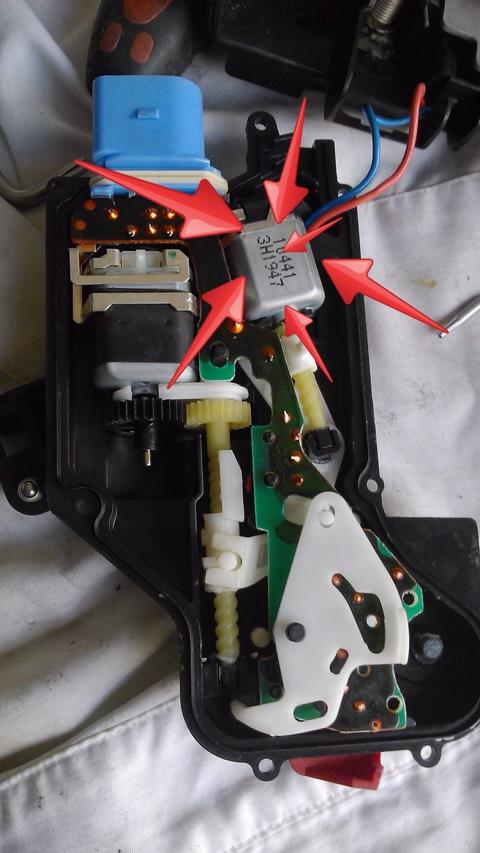

Була схожа проблема з замком задньої лівої дверцяти на VW Touran 2007.
Розбирав самостійно, кожну фазу розборки замка фіксував на фото, бо потім цю головоломку не зібрати назад
Виймав мікромоторчик (на фото відмічений стрілками), промивав спиртом його колектор та щітки, змащував. Щоб одягнути задню кришку моторчика та не пошкодити підпружинені щітки, розводив їх трохи вбік канцелярською скріпкою через технологічні отвори.
Після такого ремонту замок функціонував ще багато років.
Була схожа проблема з замком задньої лівої дверцяти на VW Touran 2007.Розбирав самостійно, кожну фазу розборки замка фіксував на фото, бо потім цю головоломку не зібрати назад Виймав мікромоторчик (на фото відмічений стрілками), промивав спиртом його колектор та щітки, змащував

Re: Замки на Seat/VAG [Re: solong]
      21 февраля 2024 в 20:01 Гілками
О ,це вже нагадує і замок на моєму Ніссані.
Але у себе розбирати цей моторчик я не осилив.
Але читав,що навіть на Алі їх можна знайти.

Проробив роботу як камрад solong в пості вище на 2 замках

Re: Замки на Seat/VAG [Re: hugo-smk]
      28 февраля 2024 в 12:06 Гілками
hugo-smk 27.02.2024 19:40 пишет:
Дякую за відгук! Радий, що вдалося зекономити та відтермінувати купівлю нових замків.
Нехай служить довго!
