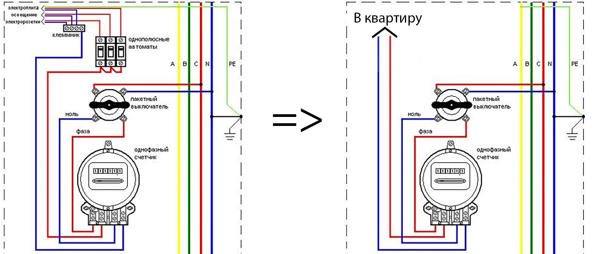

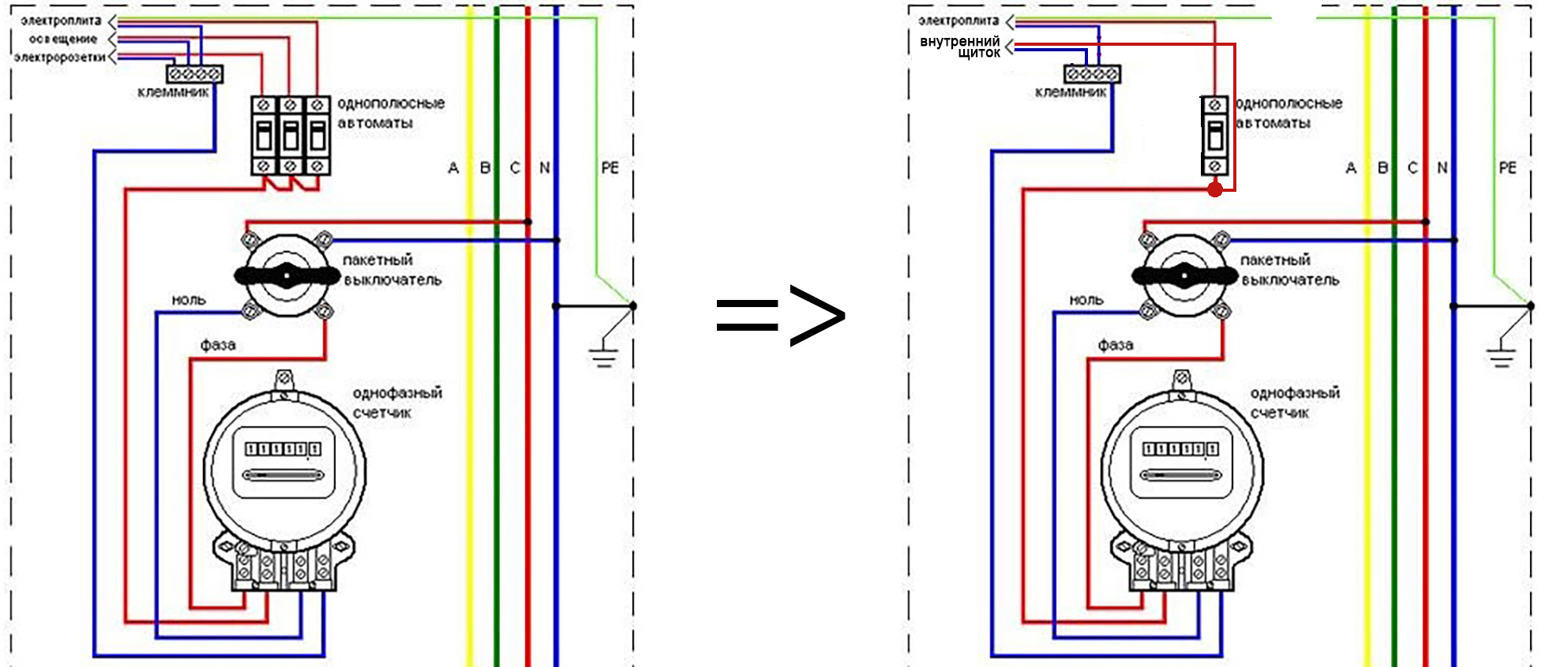

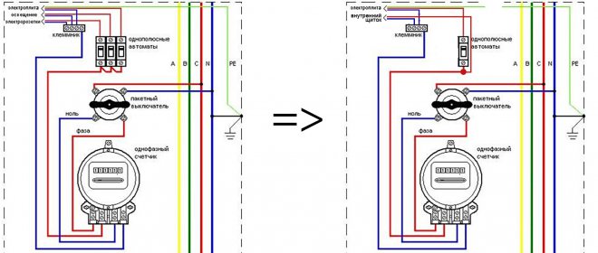

В общем, ходил, смотрел, много думал.
Сейчас электричество сделано все 1 в 1 как на левой картинке (щиток в общем коридоре): пакетник ПВ3-60-У3 (походу одновременно на две картиры идет, сцк), после него счетчик, после счетчика фаза расходится на три пакетника (С16А розетки, С25А освещение (лул, но именно так, у соседа аналогично), А3161 40А - электроплита), ноль после счетчика идет на "колодку" (подгоревшую) и тоже расходится на три линии и все эти три отдельные линии своими путями идут в квартиру.
Вопрос в чем, можно ли сделать самостоятельно из левой картинки правую? Т.е. фазу и ноль после счечика просто завести в квартиру и там уже разводит как хочется?
Вроде везде пишут что все что после счетчика - мое и делать можно что хочешь, а все что до счетчика (пакетник, вводной кабель до счетчика и сам счекик) трогать низя Но чета нормативку нагулгить не смог, как ни старался.
З.Ы. Если не найду кудой заходит линия на электроплиту в квартиру, вероятно, в общем щитке придется оставить один дифавтомат на электроплиту.
В общем, ходил, смотрел, много думал. Сейчас электричество сделано все 1 в 1 как на левой картинке (щиток в общем коридоре):  пакетник ПВ3-60-У3 (походу одновременно на две картиры идет, сцк), после него счетчик, после счетчика фаза расходится на три пакетника (С16А розетки, С25А освещение (лул, но именно так, у соседа аналогично), А3161 40А - электроплита), ноль после счетчика идет на "колодку" (подгоревшую) и тоже расходится на три линии и все эти три отдельные линии своими путями идут в квартиру

Думаю, ви можете з робити із щитком все, що завгодно. Головне - врахуйте два моменти:
1) щоб вас в процесі не вбило, або щоб не зробили к.з. на загальному стояку - бо буде багато бризків металу в усі боки (при деяких операціях - варто одягати якісь захисні очки). Бо на захист цих стояків - в будинковому підвальному щитку часто (в старих проектах, ймовірно, майже завжди) ставлять запобіжники, із значним струмом спрацювання (100-300 А, хз), які дуже неохотно і повільно перегорають.
2) щоб в кінці вийшло щось, що не порушує закони чи нормативні акти.
Буде зручно (вам же), якщо після лічильника ви одразу поставите автомат (загальний, наприклад, С40), а вже від нього - підключатимете далі що завгодно - чи кабель до квартирного щитка, чи окремо провід на плиту та другий на квартиру і т.п.
Пс: я би доставив після лічильника, крім загального автомату - ще два - один, теж С40 на плиту, інший, напр. С25, С32 - на цей ваш новий кабель до нового квартирного щитка. Так буде дуже зручно потім.

GreenMile 16.03.2024 21:25 пишет:
Vladimir_Y 04.03.2024 11:21 пишет:
Ота лінія "на плиту" - зазвичай старий алюміній, ще і з кількома транзитними скрутками. Я би не вважав її чимось вартим збереження...
Залишай у загальному коридорі тільки лічильник і загальний автомат згідно з вимогами постачальника. Далі кабель відповідного перерізу у квартиру, а там вже майстуй що треба.
Якщо у будинку електроплити, мабуть це щось висотою понад 9 поверхів, можливо панельне. Якщо так - проводка, скоріш за все, іде у "стандартних" каналах панелей з двома типами "з'єднувальних коробок". Ті які "видно" і "транзитні"(замуровані). А бо по чорновій підлозі(своїй чи сусіда).
До виходу з лічильника все "постачальника". Оті вхідні пакетники від віку стають крихкі і при спробі використання часто розвалюються з відповідним "бахом"/наслідками.Тож бажано замінити його на щось сучасне/добротне.
Отже пакетник до лічильника/дроти на відповідний переріз міняються зі залученням "постачальника"/переопломбуванням лічильника. Від лічильника до нового щита у квартирі прокладається 3х6(+)мм2 мідної моножили(без з'єднань).
Далі у квартирному щиті все на ваш "розсуд".
Зазвичай у панельках від коридорного щита, всередині панелі йде канал(або кілька) у квартиру. Гарно якщо прямий(може бути через замазані транзитні коробки (спільні з сусідом)) тоді старі кабеля можна витягнути(якщо повезе, з їх допомогою (у надщасливих випадках додатково)) протягнути новий 3х6.
Зазвичай на вході у квартиру є "коробка головних скруток (КГС)" дротів від коридорного щита і квартирних освітлення/розеток/плити. Тобто через неї може заходити новий кабель до квартирного щита, і зі цього нового щита до неї будуть йти з'єднання до тої частини проводки яка залишається (освітлення і т.ін.)
Шукати "лінію плити" можна і від плити.
Якщо йде вгору, у канал всередині панелі - далі через транзитні\комутаційні
коробки під стелею до КГС .
Якщо вниз - по підлозі і може виринати будь де, зазвичай вже десь біля КГС. Можна пограти у цей квест, якщо є час та натхнення.
Кабель до плити зазвичай більшого перерізу(візуально має бути товще).
Можна використати "телефонний тоновий генератор"(генератор/осцилограф), чи низьковольтний БЖ/тестер на відключеній від живлення і загального "0" системі. На підключеній - тестер з NCV, шукач проводки.
IMHO, забити і прокласти нове (ззовні/через кладовку (мідь/моножила)) буде швидше і надійніше.
Змінено Vladimir_Y (12:39 17/03/2024)

Re: Доп электрощиток в квартире на минималках,что поставить? [Re: Vladimir_Y]
      17 марта 2024 в 14:31 Гілками
16 этажей, да.
— Линия освещения - 100% идет по полу соседа сверху, из-за нее все и началось, я ее вызвонил разными методами, знаю даже как она там проходит.
— Линия розеток - заходит как-то по моему "черновому полу", я знаю где она выходит из пола (под паркетом в комнате) и от нее дальше уже запитаны все розетки.
— Линия электроплиты - хз, ее перекладывали когда-то еще до меня, т.е. плита и розетка плиты стоит не в стандартном месте, кабель на кухне шел по полу.
Если после счетчика можно менять без согласования, то это все упрощает, конечно.

менял проводку в Т4 как у тебя скорее всего, протянул все новые провода в штробах пока ремонт делал. но счетчик в квартире не ставил, просто автоматы в щиток добавил.
Потом в АППС тоже поменял проводку, нашел зашитые пластиковые трубы в панели, пришлось много раздолбать мест где плинтуса в потолке. но зато затянул в квартиру до щитка 3х8 или 3х10 уже не помню, а с него уже на плиту и по всей квартире.

GreenMile 17.03.2024 14:31 пишет:
16 этажей, да.
Так, але з'єднання (та ще і мідь/алюміній) дуже не бажані. Краще кабель до квартирного щита прямо у лічильник під'єднати(все приготувати, визвати "постачальника" зняти пломбу, підключити дроти, поставити пломбу).
Зазвичай(по запиту у ютубі "перетяжка электропроводки подьезд панельная 16 этажка" можна приблизно скласти уяву як воно все влаштовано) до сусіда/під підлогу дроти прямують вже після квартирної КГС
Змінено Vladimir_Y (20:59 17/03/2024)
      17 марта 2024 в 22:07 Гілками
Vladimir_Y 17.03.2024 20:55 пишет:
Это уже слишком геморно, начиналось вообще с освещения, я не хочу никого вызывать и перекладывать всю проводку заново. Задача - с минимальными затратами и телодвиженями починить освещение и накинуть элементарную защиту. Прокладывать проводку на века мне тут не нужно, тут хотя бы понять как и что тянуть от щитка Квартира жилая, потому вариантов не сильно много.
Я это все смотрел и гуглил, толку никакого, оно у всех все по-разному. Я даже когда-то нашел похожую тему "потоп у соседа сверху - пропал свет": квартира 1 в 1 (зеркальная), даже коробки в тех же местах, , но там проводка шла совсем не так, как у меня: у него ввод освещения был над входной дверью, а у меня вход освещения внутри квартиры рядом с дверью комнаты В остальном вроде совпадало, но как там идет плита - черт его знает.
Я даже купил тестер проводки, но толку от него оказалось мало: либо ничего не ловит, либо звенит все и везде, куда ни приложи

Сообщения: 1289
С нами с 24.10.2003
Re: Доп электрощиток в квартире на минималках,что поставить? [Re: GreenMile]
      18 марта 2024 в 15:11 Гілками
У кожного свій шлях. Просто переробка шматочками буде у підсумку довша/дорожча.
Свого часу у схожих початкових умовах, обравши зробити надійно одразу не пожалкував за два десятки років ні разу.
Так у "-" трохи незручностей(трохи поковиряні/потім підштукатурені у місцях розташування коробок стіни, тимчасові(на час переробки) схеми підключення, десь видно(станьте посеред кімнати зараз і подивіться скільки ви наприклад бачите метрів плінтусу з усього периметру) зовнішній короб з проводкою, але у "+" надійна система, можливість додати/перенести по необхідності розетки, вимикачі/розетки у зручних місцях, жодної розетки у незручному місці, всі розетки на рівні 1,2м видалені/заглушені/заштукатурені, щиток зі зручним керуванням, після чергових переклейок шпалер/перефарбувань стелі ніякої різниці вже не видно.
Про перетягування всієї проводки мови немає. У мене наприклад 70-80% освітлення залишилось(додалось +20% нового), ~5% (одна(тобто кабель до неї)) розетка. А підключення до загальної мережі пережило пару капремонтів щитка у під'їзді(включно з заміною лічильників на "електронні" і всіх автоматів(і деяких міжповерхових дротів) на нові)
Основні початкові проблеми
- затягнути якісний вхідний кабель від лічильника до нового щитка у квартирі без транзитних з'єднань.
- знайти і розібратись у КГС
Далі вже можна планувати і робити оновлення частинами
У перепідключенні до лічильника теж немає нездійсненного. Подаєте заявку "постачальнику" що через старіння проводки/пошкодження/руйнування/ризик короткого замикання/пожежі просите здійснити перепідключення/переопломбування до лічильника свого (нового) абонентського відгалуження.
Може прийти "електрик" і зразу зробити всі ці дії(у мене власне так і було навіть без моєї присутності). Або прийде "звірка" дасть акт/дозвіл на розпломбування, постачальника(чи ваш) "електрик" зробить роботу, потім покличете "звірку" на пломбування.
Не раджу самому щось робити у коридорному шиті, тим паче під напругою.
Краще все підготувати (включно з "головним" автоматом відповідного номіналу(з "запасом" брати не треба, не встановлять), шматком din-рейки/кріпленням для його монтажу, шматком дроту-моножили відповідного "вхідного"(від 6мм2) перерізу) і "домовитись" про цю відповідальну роботу з "електриком постачальника". Не дійдете згоди - покличете вже "свого"(хоча зазвичай це одні й ті самі люди).
Змінено Vladimir_Y (15:25 18/03/2024)

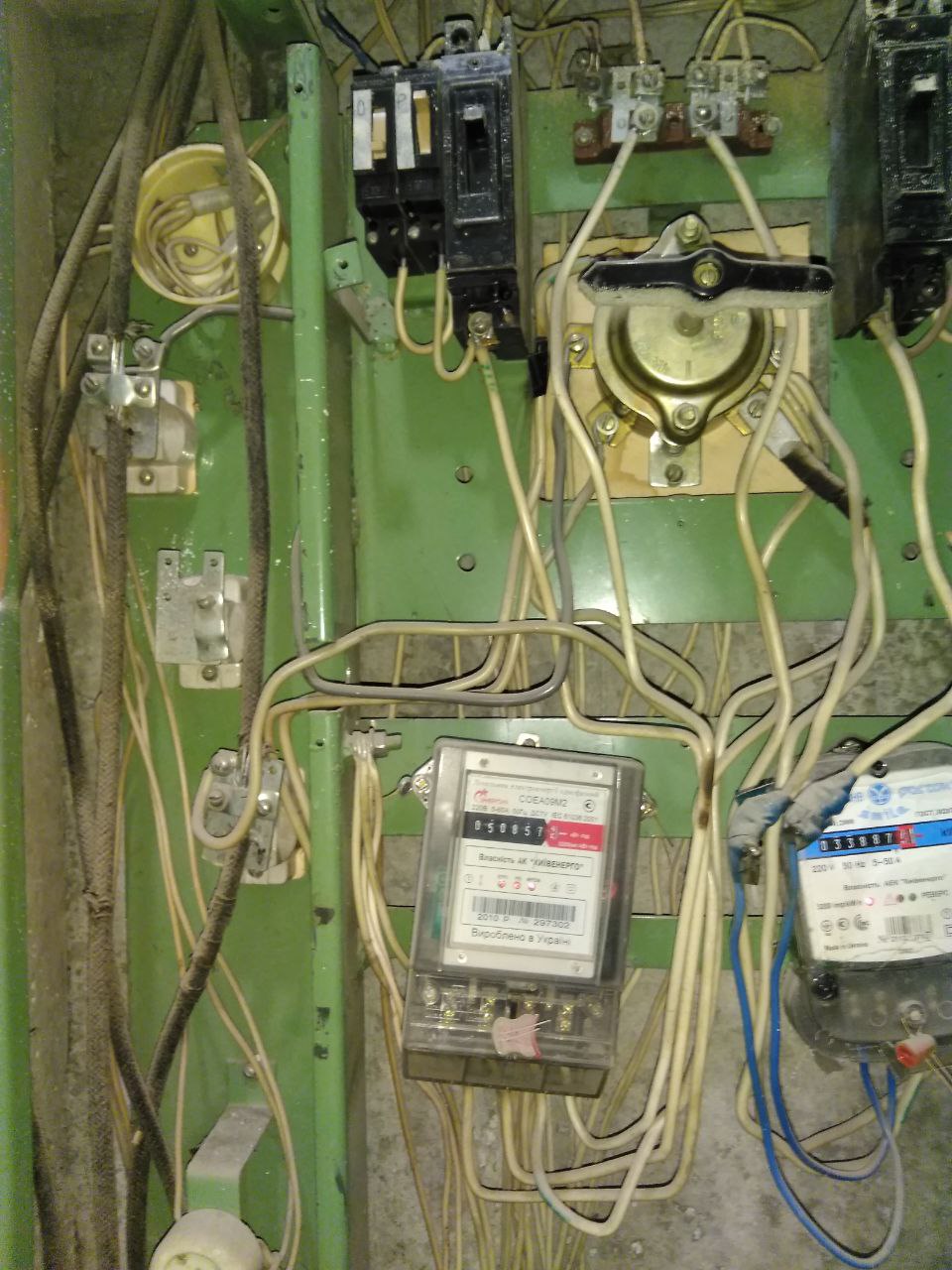

      30 ноября 2025 в 16:44 Гілками Прикріплені файли (0 завантажити)
Пришло время апнуть темку
Наконец появилась возможность продолжить, за это время, таки нашел как заходит линия электроплиты в квартиру: она идет в нижней плите перекрытия общего коридора, вдоль стены квартиры и заходит в квартиру в щель между стеной и санкабиной Короче, она недостижима без капитального ломания всего и вся. В связи с этим финальный расклад такой: ввод линии электроплиты и ее автомат остаются штатными из общего щита, а вот вводы освещения и розеток и их автоматы удаляются и вместо них в квартиру вводится отдельный ввод, наверное, 2х4 медный кабель, взятый со счетчика, точнее с клеммы автомата на электроплиту, картинка ниже.
Пришло время апнуть темку  Наконец появилась возможность продолжить, за это время, таки нашел как заходит линия электроплиты в квартиру: она идет в нижней плите перекрытия общего коридора, вдоль стены квартиры и заходит в квартиру в щель между стеной и санкабиной   Короче, она недостижима без капитального ломания всего и вся. В связи с этим финальный расклад такой: ввод линии электроплиты и ее автомат остаются штатными из общего щита, а вот вводы освещения и розеток и их автоматы удаляются и вместо них в квартиру вводится отдельный ввод, наверное, 2х4 медный кабель, взятый со счетчика, точнее с клеммы автомата на электроплиту, картинка ниже

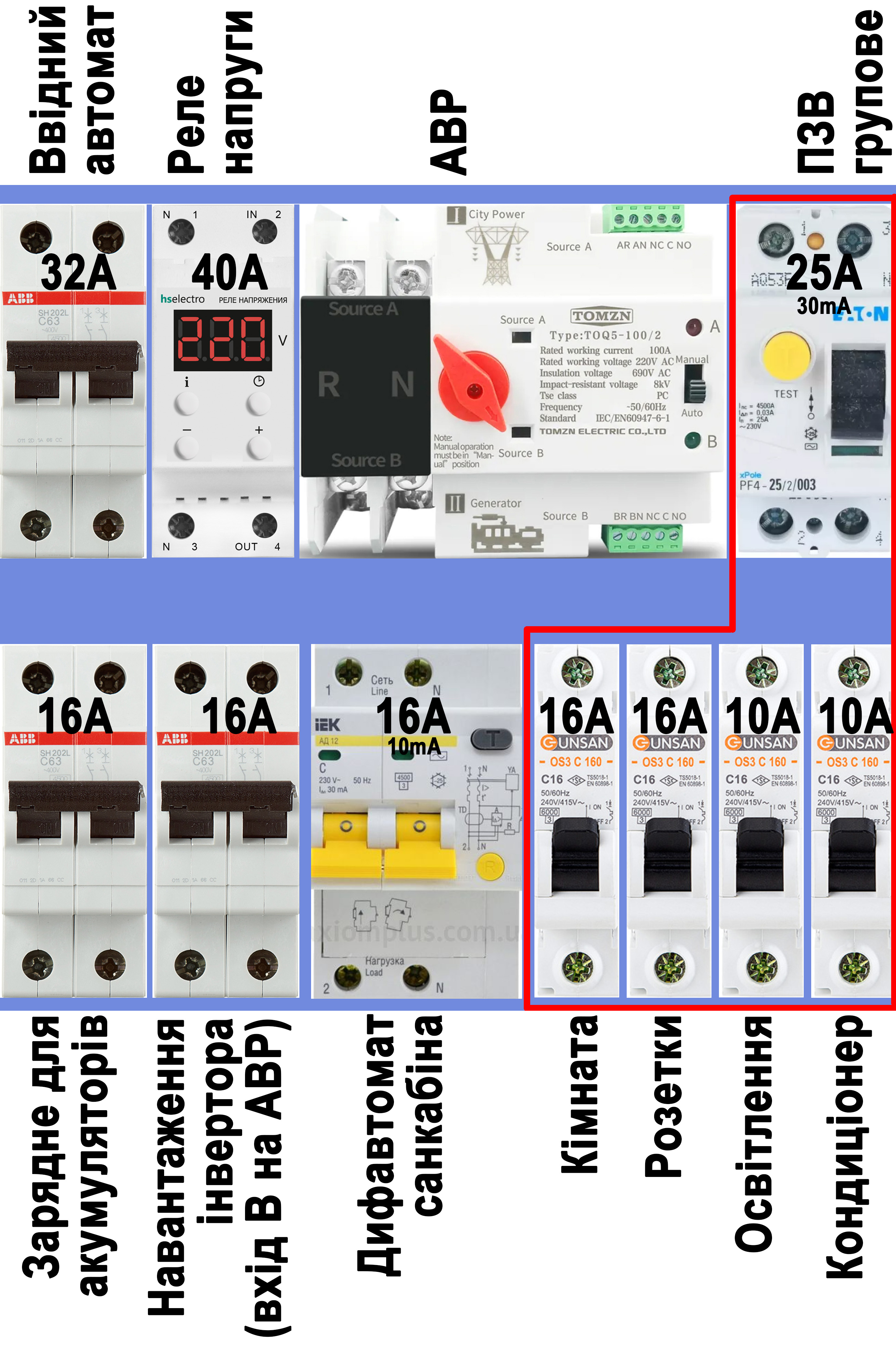

      30 ноября 2025 в 16:50 Гілками Прикріплені файли (0 завантажити)
Собственно, учитывая реалии отключений, накидал расклад допщитка в квартире, от которого будет запитываться все, что не на линии электроплиты.
По сути: вводной автомат 32А, реле напряжения 40А, АВР, УЗО групповое 25А 30мА и после него 4 автомата на 10 и 16А на комнату, освещение , розетки и кондей, в санкабину отдельный дифавтомат, наверное, 16А 10мА (или это сильно мало и лучше 30мА?) С линии санкабины запитана стиралка и вытяжка на кухне.
Так же два отдельных пакетника для инвертора (обычного, не гибридного: акумы, инвертор, зарядное) - один будет для включения зарядного устройства для акумов, запитан сразу от реле напряжения (чтоб сам себя не заряжал при питании с резерва) и второй пактеник - собственно нагрузка на инвертор, который будет подключен ко входу резерва АВР.
Картинка ниже, покритикуйте, предложите, норм так будет?
Щиток планируется под это 2 по 12 модулей.
Собственно, учитывая реалии отключений, накидал расклад допщитка в квартире, от которого будет запитываться все, что не на линии электроплиты.По сути: вводной автомат 32А, реле напряжения 40А, АВР, УЗО групповое 25А 30мА и после него 4 автомата на 10 и 16А на комнату, освещение , розетки и кондей, в санкабину отдельный дифавтомат, наверное, 16А 10мА (или это сильно мало и лучше 30мА

GreenMile 30.11.2025 16:50 пишет:
УЗО на 25А я бы защитил автоматом на 25А. Иначе, по нарисованной схеме, на него можно нечаянно вгрузить все 32А.
На рисунке щитка на площадке - я надеюсь, что там только на картинке нарисован старый круглый карболитовый пакетник? Если нет - рекомендую загуглить, как они умеют делать КЗ и заменить на обычный двуполюсный выключатель нагрузки

SeMeNUA 30.11.2025 17:19 пишет:
Хм, про УЗО не подумал, вероятно, подниму его до 32А, пихать еще один пакетник не сильно хочется...
В щите обычный орех, да, ПВЗ-60-УЗ. Менять я его не могу, т.к. он до счетчика, а кроме того, он еще и сдвоенный на две квартиры сразу
Хм, про УЗО не подумал, вероятно, подниму его до 32А, пихать еще один пакетник не сильно хочется.В щите обычный орех, да, ПВЗ-60-УЗ

GreenMile 30.11.2025 17:49 пишет:
16ти етажная "чешка"?
