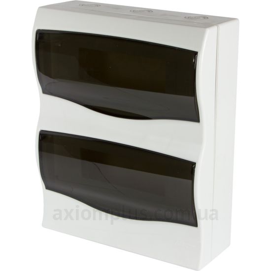

Про Томзн учтем. А по щитку подскажите тогда, такой норм, можно брать? Хочется что-то не сильно уродливое и наверное на две отдельные крышки с открытием вверх, т.к. в кладовке не то, чтобы сильно много места есть для открывания в сторону большой дверки )) Но дверка - это вторичное.

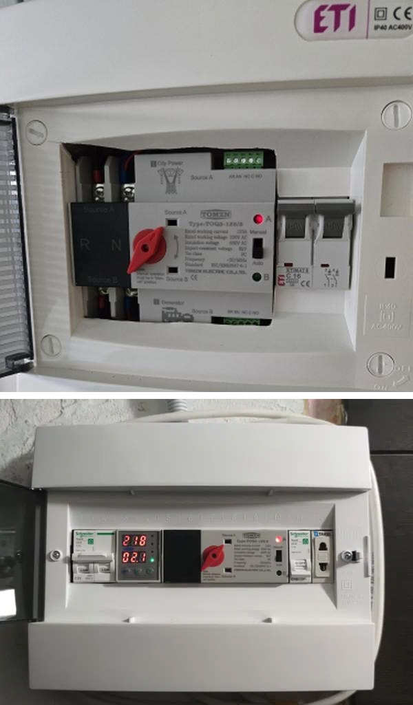

Я брал ETI ( вот такой,, но только на 36 модулей) и у меня прям оргазм случается, когда надо внутри поковыряться
Очень удобно, что снимается не передняя часть, а все кроме задней стенки, и в целом просторнее недорогих конкурентов. Качеством удовлетворен на все 200%. Лучше недорогой Турции точно (e.next мне щупать не приходилось, но АВ у них говно)
P.S. Вот так выглядит со снятой крышкой. Сверху в пластиковом держателе две шинки - нулевая и заземляющая. Переставляются в корпусе вверх-вниз при необходимости.
P.P.S. Щит E.next - это турецкий Multusan. Короче, можно читать "недорогая Турция"

GreenMile 02.12.2025 12:16 пишет:
Ставь что понравится. На функціонал єто не влияет
Мне дверка не мешала, но по итогу я ее снял - чтоб не открівать каждій раз смотреть на приборчики (дверки обічно непрозрачніе)

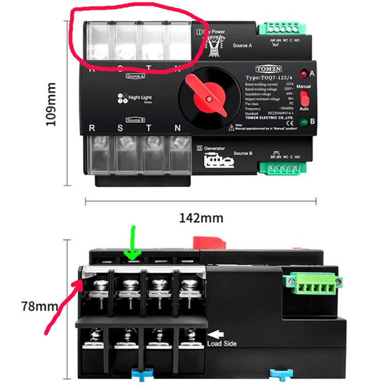

про ТОМЗ наверное не поняли. Или я туплю.. там не закроется непрозрачная дверца, - а вся передняя панель не прилепится. будет весь фронт косо/криво... Как бы предупредил

voge 02.12.2025 21:33 пишет:
Я ж выше уже написал: надо в щите посадить дин-рейку глубже. Простыми словами: подрезать стоечки, на которых лежит дин-рейка (и в которые вкручены крепящие ее шурупы). Там буквально на несколько миллиметров надо подрезать.
И с АВР убрать прозрачные крышки, которые закрывают контакты (или тоже их подрезать, чтобы не выпирали за плоскость передней части АВР)

SeMeNUA 02.12.2025 22:16 пишет:
никто не спорит. прозрачные крышки на указанном АВР где? Буду благодарен Вашим советам, ибо у себя имею проблему.... А Вы знаете где что резать.. рейку тож опустить "так себе", - под ней же провода щитка...
Почему не понял? Все понял, спасибо, предупрежден, что тут придется повозиться Но для меня это не проблема, думаю, посажу его глубже в щите да и все, мне не привыкать такими вещами заниматься
Я даже после предупреждения специально погуглил и многие этот вопрос как-то решили, вот есть вариант рукожопный и нормальный
Почему не понял. Все понял, спасибо,  предупрежден, что тут придется повозиться   Но для меня это не проблема, думаю, посажу его глубже в щите да и все, мне не привыкать такими вещами заниматься  Я даже после предупреждения специально погуглил и многие этот вопрос как-то решили, вот есть вариант рукожопный и нормальный

voge 02.12.2025 23:03 пишет:
Нашел в гугле картинку, правда на ней эта самая крышка вровень. У меня не Tomzn, а Geya - эти крышки индивидуальные на каждый контакт и они выпирают за плоскость пластика корпуса.
Зеленой стрелкой на фото указаны пазы, в которые защелкивается крышка. Красной стрелкой указано, где крышки опираются на корпус АВР (помимо защелки). Вот эти самые места упора на крышке подрезаются на нужную высоту, чтобы крышка защелкнулась ниже на один паз (там их несколько) и стала вровень с пластиком корпуса.
Сфотать не могу, т.к. оно все давно в щите собрано. Но думаю, что по описанию понятно, о чем я
Так там все-равно остается достаточно места. Я уже не помню точно, но опустить надо всего миллиметра на 2-4. Возможно, это еще от самого ящика зависит. В ETI было так

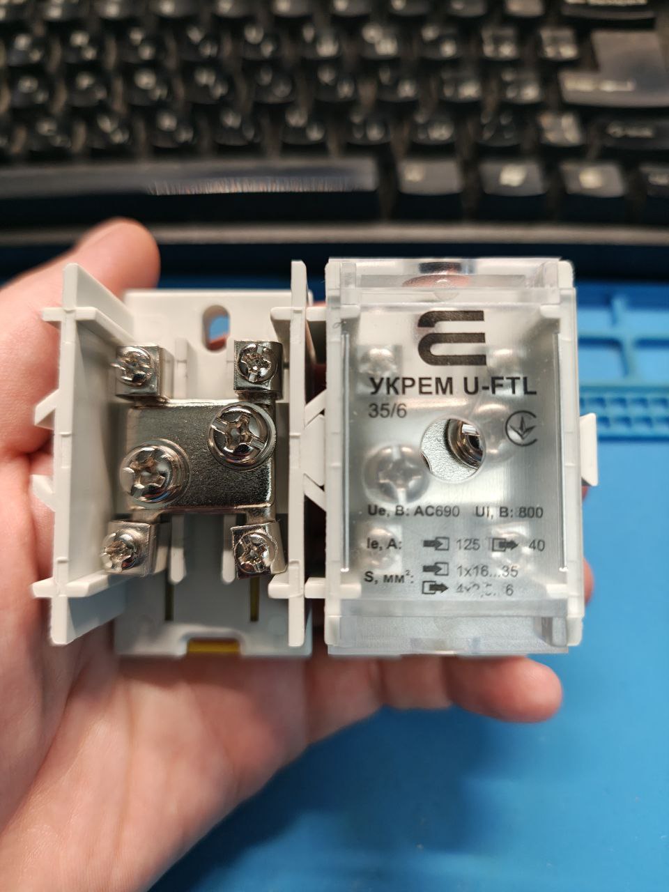

Много думал, заказал в итоге хагеровский щиток Golf VS212TD, на него нормально отзывов и обзоров есть, сделан явно получше, чем тот енекст, плюс дверца перевешивается на разные стороны и выглядит не уродски. Плюс к нему еще отдельно можно фурнитуру докупить родную при необходимости.
Для подключения к проводам и макс безопасности взял такие кабельные разветвители, сначала поприкручиваю выходы, потом провода от счетчика всуну под основную клемму, можно будет за них руками не браться. Цепляются на дин-рейку, кстати.
Капец, конечно, "бюджетный щиток на минималках" перевалил уже за 10к грн

АВР TOMZN буквально вчора ставив, електрик підрізав рейку, щоб по "красотє" вийшло.
