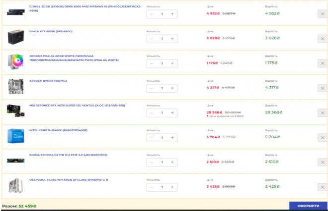

Спасибо за детальные рекомендации! Поменял, и бюджет на 10 тыс вырос
А еще ж надо мыш, клава, наушники и моник (расчитывали на самый простой Монітор Acer 27.00 " 170 Гц Nitro ED270UP2bmiipx (UM.HE0EE.202) ВОТ
И что его делать? Видяха есть весь бюджет
Может все же вернуться к 1080 формату
P.S. А еще ж надо какуюто х купить чтоб при выключении света не вырубался резко и не погорело всё (или я нагнетаю?), типа упса или что-то типа того..тоже ж небось 1-2 тыс грн не обойдется..
Спасибо за детальные рекомендации.    Поменял, и бюджет на 10 тыс вырос А еще ж надо мыш, клава, наушники и моник (расчитывали на самый простой Монітор Acer 27

Не треба до 1080. Якщо вже критично для гаманця, то спуститися з 4070с до просто 4070. Ну і все ж скористатися хотлайном, щоб не переплачувати.

Ну так потому сразу и предлагался ПК на 7500ф и 7700хт/7800xt, но геймер отказался, страдайте теперь
А так да, 50% бюджета ПК - видяха, но не надо циклится на фотосе, вон в лакилинке 4070супер (Асус дуал) стоит 26350
THOR 11.06.2024 21:11 пишет:
Не стоит, не та разница в цене чтоб оно стоило экономии.
ИБП не спасает от "сгорания", его задача дать- корректно завершить работу когда пропадет эл-во, чтоб не погорело - поставить реле напряжения, например, в розетку, цена 500-700 грн.

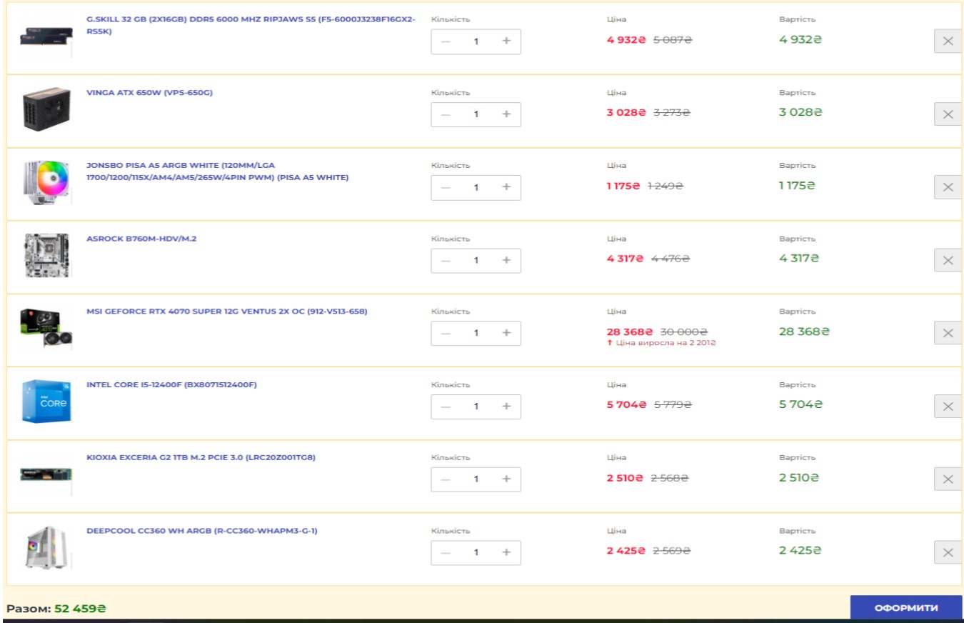

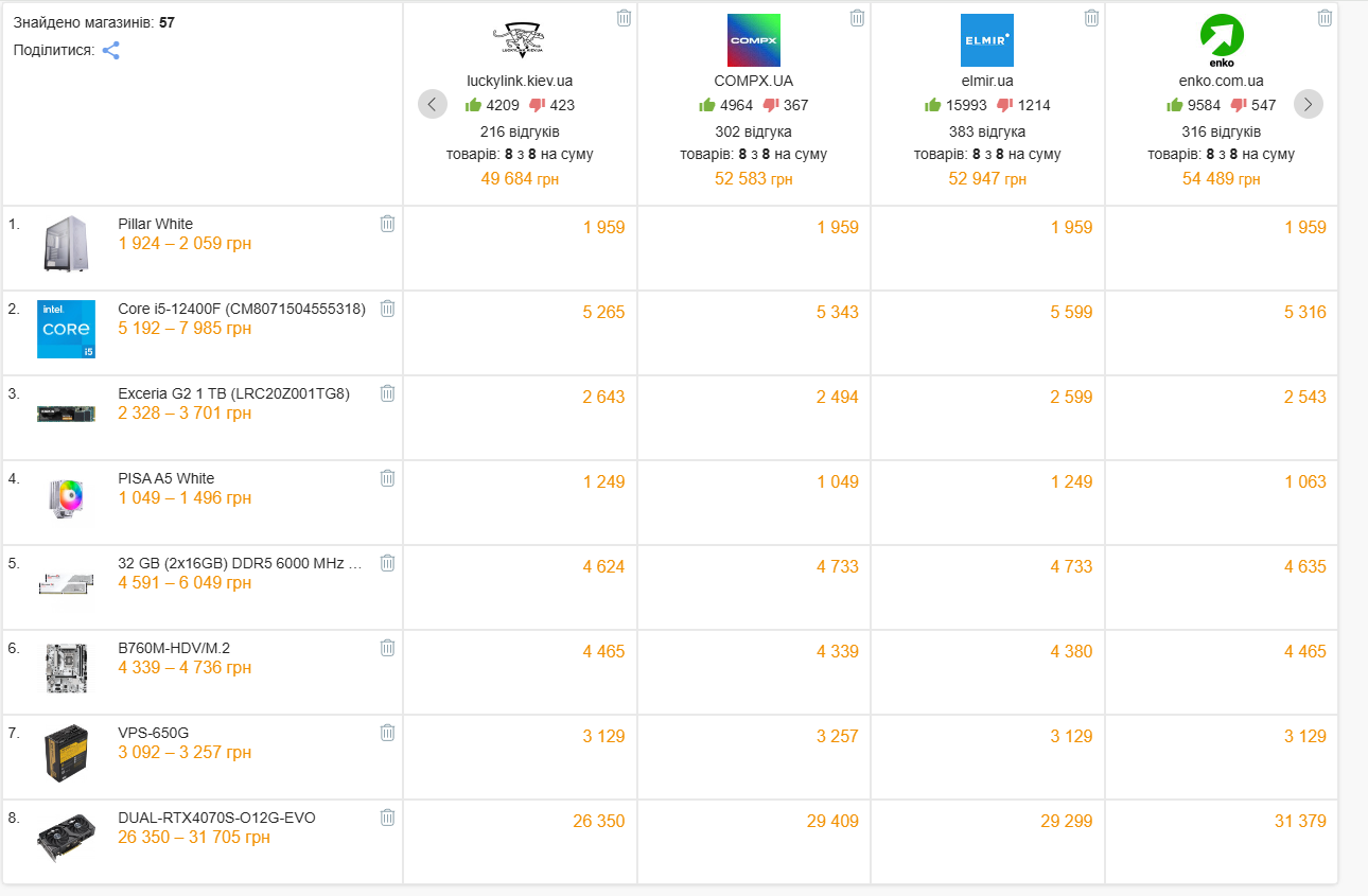

      12 июня 2024 в 10:36 Гілками Прикріплені файли (0 завантажити)
Не на 10к, в вашей изначальной сборке ССД вообще не было и она была на 47,7к.
Короче, вот, память поменял на белую, кек, но она даже чуть дешевле, корпус подешевле, и вуаля, 49,6к. А если убрать ССД, так вообще 47к, что даже меньше вашей изначальной. Хотие корпус покрасивше - ну штош, за красоту придется доплатить, и так во всем.
З.Ы. В белую сборку можно еще белую видяху, но она дороже
Не на 10к, в вашей изначальной сборке ССД вообще не было и она была на 47,7к.Короче,  вот, память поменял на белую, кек, но она даже чуть дешевле, корпус подешевле, и вуаля, 49,6к
