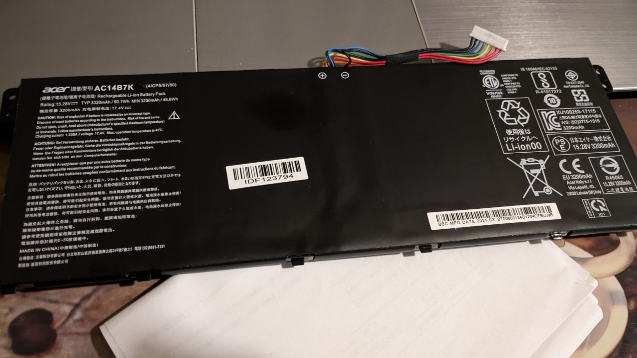

До речі, подібна фігня!
Купив новий акум до Acer Swift, позиціонований вроді теж, як оригінальний, ну, написи ідентичні натуральному оригінальному принаймні. Аіда ніякого зносу не показує, новий, але з заряджанням таке саме: до 90% норм, порядка 25Вт на заряджання йде, а далі дуууужже довго, потужність заряджання відчутно падає, чим ближче до повного, тим сильніше, а щоб до 100% довести - хіба залишити на зарядці вимкнутим.
Мо почала вінда берегти акум і не давати йому заряджатися повністю? Чи шо за дурня?
Вінда взагалі задовбала трохи, після чергового поновлення перестав працювати дуплекс в принтері, я вже замучився систематично щось виправляти.
До речі, подібна фігня.Купив новий акум до Acer Swift, позиціонований вроді теж, як оригінальний, ну, написи ідентичні натуральному оригінальному принаймні

На фото , аналог. Там в кращому випадку 80% ємності.
Мушу сказати, що попередній був відвертим неоригіналом, вистачило його на рік, просто тоді не було в Україні в той момент навіть підробок під оригу, але працював ноут від нього свої чесні 8 годин без проблем, як і від оригіналу. Но не довго
Цей, судячи з ціни, теж неорига, дорожчий щось на пару сотень від попереднього, хоч dfi били себе п'яткою в груди, що він справжнісінький Ну але досвід попередній неоригінального вселяв надію, що якось то буде. А тут от трохи глюки.
А, до речі, по чому видно, що аналог? Чисто з інтересу, бо всі написи, як на тому, що йшов з заводу.

Бо там наліпка дфа
У них немає, і ніколи не було жодного оригінального АКБ, це відноситься і до будь якого продавця з Пром, аллБатері туди ж відноситься. Достатньо лише зняти наліпку в районі дротів/плати керування , і одразу стане все зрозуміло, також на самих акб вказана реальна ємність, теж треба наліпку знімати.
