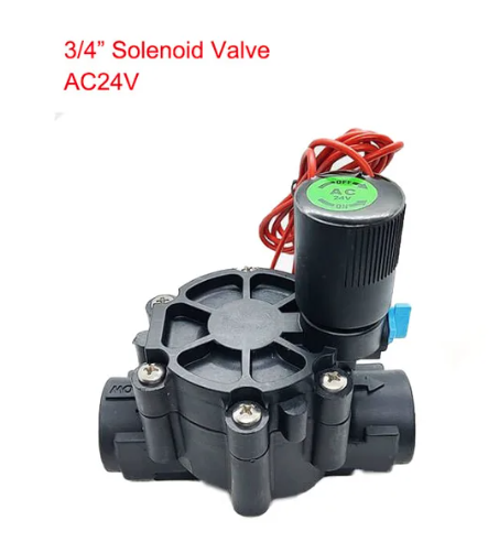

Вирішив зробити собі автоматичний полив базуючись на контролері з аліекспресу. Є управління по вай-фаю через мобільний додаток.
Єдине що мене непокоїть це пластикові автоматичні крани як на фото. Знаходив і залізні, але цінник на них негуманний.
Наскільки гуглив з доступного в Україні у нас теж в основному продаються пластикові крани. Хтось користується такими? Нормально служать? Переживаю що такий кран буде постійно під тиском води, чи не страшно це пластикові?

За пластик не волнуйтесь, у меня 7й год работает

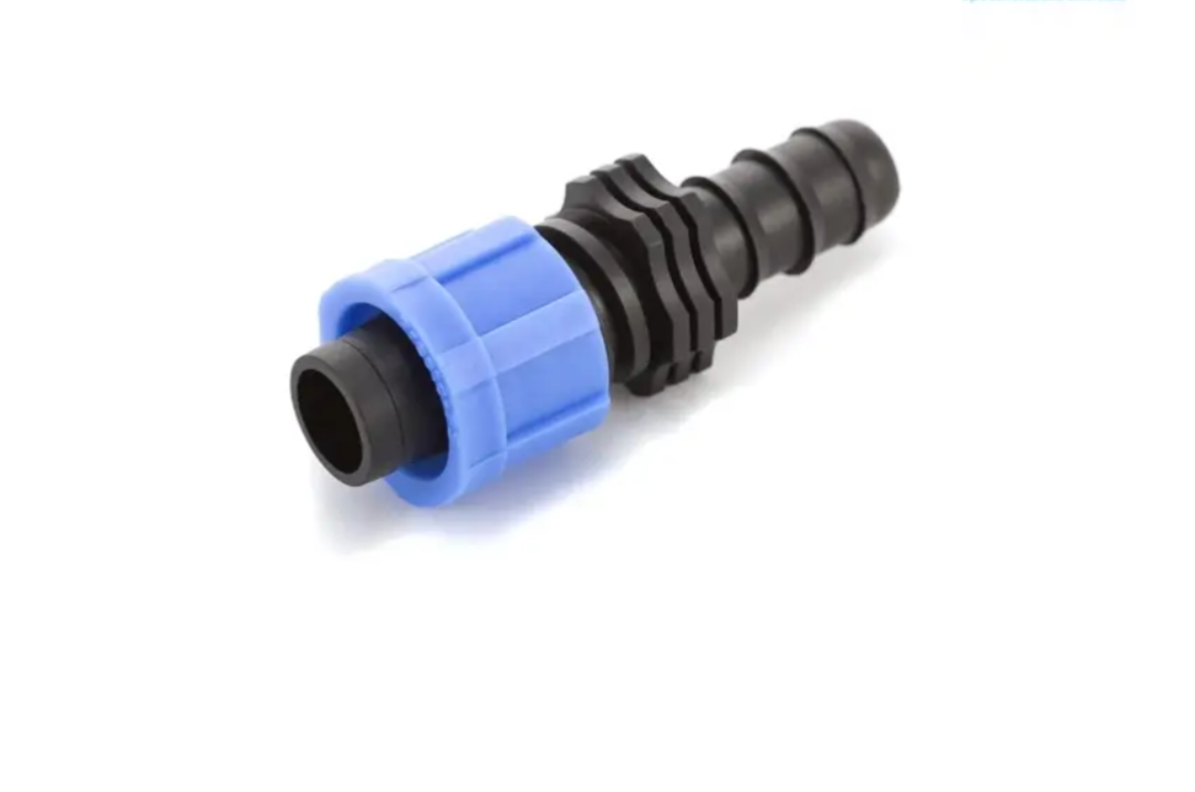

а покажіть, будь-ласка, як виглядає фінтіфлюха, яка перша входить у шланг з отворами? Самий початок? Бо і повороти, і трійники, і заглушки з ними зрозуміло, а стартова яка вона?

Якщо ти про крапельну стрічку, то щось ось таке.

А на який тиск розрахована ця приблуда?

А можна посилання на всі ці штуки? Сам користуюсь однією точкою кран + таймер, яку купував ще на ібеї років 10 тому, ізраїльського виробництва, але однієї точки недостатьньо.

Я тут планую замовляти: https://www.aliexpress.com/item/1005006170256463.html
Це на 8 підключень. Є на меньшу кількість, дешевші. Треба шукати на аліку.

На Аліекспресі цей параметр не вказано.

Якщо ти не знаєш робочий тиск того вентеля, то на який тиск збираєшся його використовувати? Від китайців всього можна очікувити. Можливо він розрахований на відро води, відвішене на висоту 1 метра від вентеля. А якщо підключити шланг від водяного насосу, то клапті від нього розлетяться в радіусі 10 метрів

Я просто бачу що в Україні продаються точно такі самі вентилі, і підозрюю замовлені там само.
Ну власне і тему для цього створив щоб прояснити це питання.

Ну тут потрібно відштовхуватись від джерела води. Якщо це буде насос зі свердловини - потрібно знати робочий тиск всіх деталей. Якщо це буде ємність, наприклад пластиковий єврокуб, встановлений на висоті прибл. 2 метри, то всі пластикові деталі тиск витримають. Ну і яка буде поливалка. Якщо капельна стрічка - достатно куба. Якщо якась форсунка - ій потрібен тиск 2-3 бара. А пластикові крани такого тиску можуть не витримати.

Це все зрозуміло. Але не думаю що я знайду відпорвіді на ці питання на Аліекспресі, це якби плата за низьку ціну.
Тож якщо не знайдеться тих хто вже використовував, буду перевіряти на практиці. Благо ціна на самі крани не така велика.

використовую такі самі клапани і 2 контролера, як за посиланням, але на шість зон. все працює без проблем. тиск на полив виставив 3.5 атм, а зона де кущі поливаються через крапельну трубку через редуктор 1 атм. контролери за свої гроші просто супер. я не зміг налаштувати голосове керування через "ок,гугл".

щоб не морочитися із тиском , робіть мініводопідпірну вежу.
Бочку на висоту , там тиск мінімальний і насосу легше - його завдання налити бочку і відпочивати.

високі грядки в мене поливаються від такою водонапорной башні- єврокуб піднятий на висоту 2 метри, наповнення водою через поплавковий клапан, вилив через механічний таймер

++++ і рослини отримують теплу воду.
