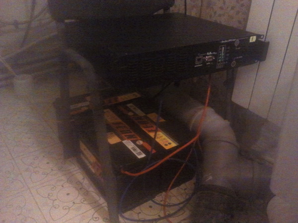

      19 мая 2024 в 23:28 Гілками Прикріплені файли (0 завантажити)
UA 16.05.2024 20:17 пишет:
а можна посилання на таке?
Ищите "Комбинированный преобразователь". В продажэ много старых модэлей наверно половина, среди всех много разновидностей по функцыоналу как для квартир так и для одноквартирных домов и таких что нет смысла покупать, много аппаратно одинаковых но с разными названиями и стоимостью, в Киеве можно найти 1-3 КВт за 6-12 000 гривен.
Заказчикам с ограниченными деньгами собираю на обычных свинцовых автомобильных стартерных аккумуляторах с жыдким электролитом, про критичные испарения свинцовых аккумуляторов и то что хватает максимум на год пишут НЕ понимающие в нюансах свинцовых аккумуляторов. Зимой 2022-2023 когда почти всё раскупили а на то что осталось цэны подняли В РАЗЫ делал "на скорую руку" без перебойное электроснабжэние на указанных аккумуляторах и ИБП с синусом со вторичного рынка. На фотографии на сутки для холодильника и турбированного газового котла ВСЁ оборудование 30 000 гривен, с установки используется периодически постоянно до сих пор. Можно подключить солнечную электрическую панэль или несколько БЕЗ контроллера.
Если применять литиевые аккумуляторы какой либо технологии то следует учесть что НЕпонимание нюансов таких аккумуляторов является причиной сгорания большей части всех сгоревших комбинированных преобразователей которые были с такими аккумуляторами.
Балансиры, особенно активные и тем более сильноточные снижают эффективность системы и ресурс аккумуляторов и приводят к ПОСТОЯННОЙ переплате за покупную электроэнергию. Примерно аналогично НЕнужной гидрострелке в котельной которая снижает эфективность, надёжность и приводит к ПОСТОЯННОЙ переплате за покупные энэргоносители.

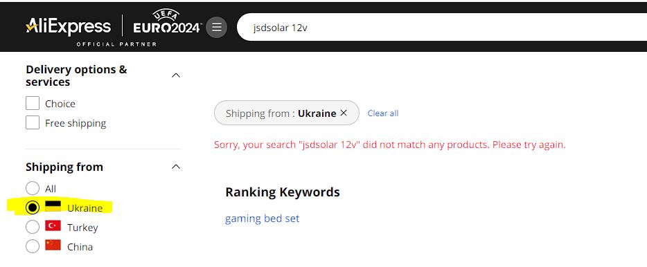

swap22 21.05.2024 09:57 пишет:
У мене пошук на Алі не видає нічого. Чи як це працює?
Там нет в лоте опции "Shipping from Ukraine", просто в описании и на картинкам к лоту написано. Как вот тут
Змінено SeMeNUA (10:46 21/05/2024)

SeMeNUA 21.05.2024 10:46 пишет:
Дяка що підказали, я взагалі трохи інші позиції дивився, пошук досить дивно працює на Алі. Почитав коменти, наче все так і є. Замовив перший аккум, обіцяли доставку за 2-5 днів зі склада в Києві.
Херсон
Сообщения: 1645
С нами с 24.01.2009
Re: Підібрати зарядну станцію [Re: swap22]
      21 мая 2024 в 12:15 Гілками
Поиск на али - это такая вещь в себе, что просто ппц. Причем алгоритм поиска меняется чуть ли не пару раз в день иногда
