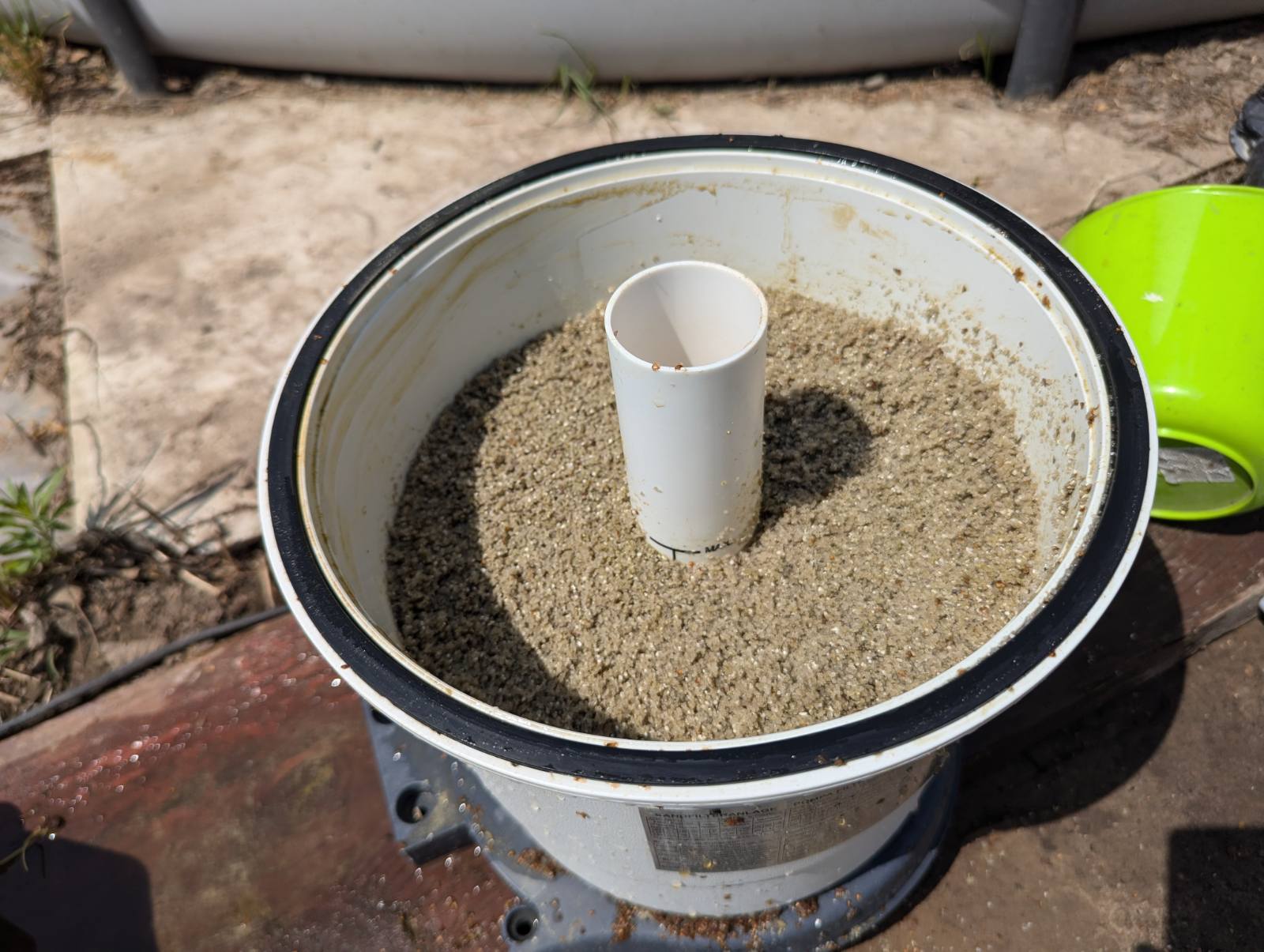

Re: Дачний басейн [Re: Mutant]
      12 июля 2024 в 14:14 Гілками Прикріплені файли (0 завантажити)
Сьогодні пропилососив дно. Зробив промив ку і усадку. Розкрутив бак з піском. Там ось таке на поверхні.
Це і є оте насіння берези і всяка зелена муть.
Змінено Mutant (14:15 12/07/2024)

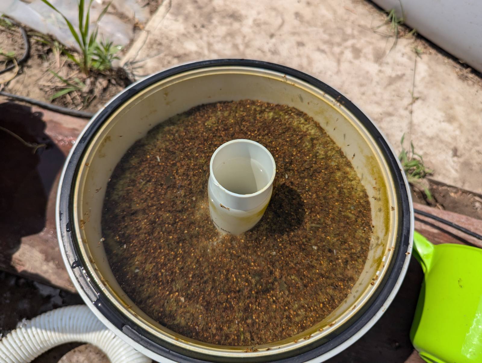

31 год за рулем, Киев
Сообщения: 9713
С нами с 14.12.2005
      12 июля 2024 в 14:15 Гілками Прикріплені файли (0 завантажити)
Якщо поколотити ось так виглядає.
Змінено Mutant (14:16 12/07/2024)

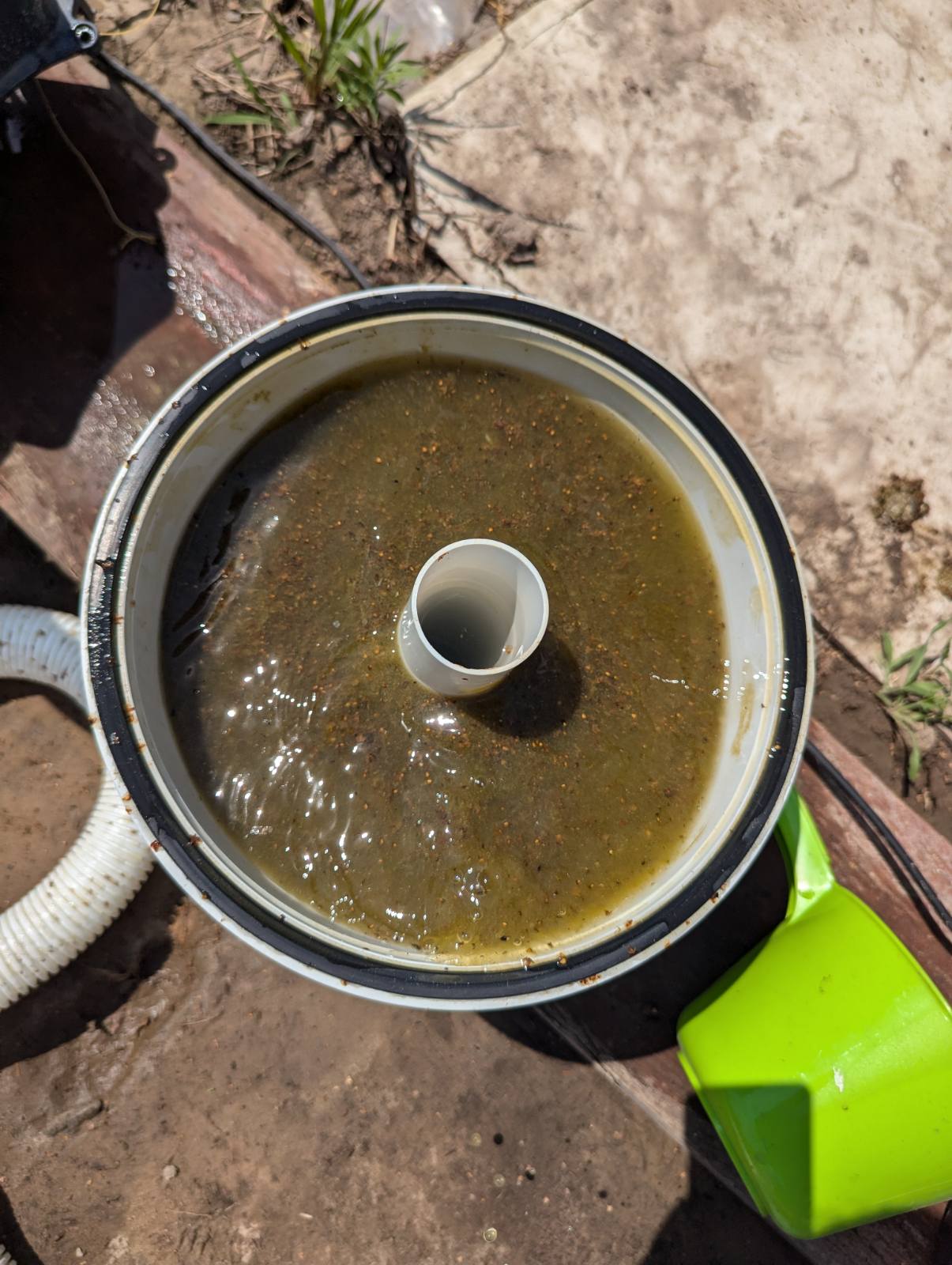

Сообщения: 9713
С нами с 14.12.2005
      12 июля 2024 в 14:17 Гілками Прикріплені файли (0 завантажити)
Зняв цей верхній шар. Під ним більш менш чистий пісок. Хоча біля стінок зелень трохи йде вглиб.
Може пісок не тої фракції? Занадто важкий щоб насос його промив?

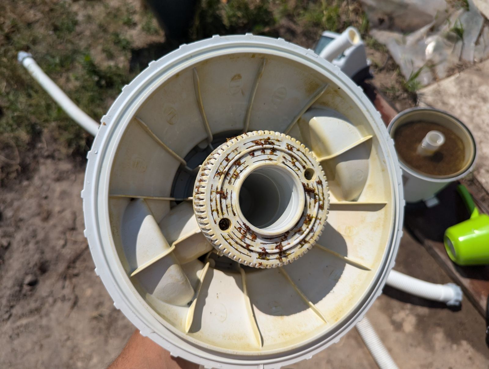

Сообщения: 9713
С нами с 14.12.2005
      12 июля 2024 в 14:18 Гілками Прикріплені файли (0 завантажити)
Кришка знизу звичайна. Але отой бублик по центру то не фільтр? Може він не випускає сміття?
