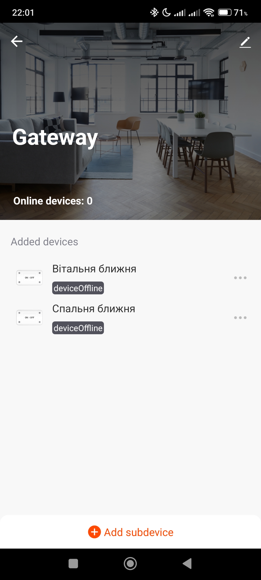

Я теж рахую що все що працює від мережі то роутер але щось не спрацьовує. Завтра якщо буде час хочу це реле підчепити на вилку у розетку та пройтись по квартирі подивитись покриття. Може їх треба ініціалізовувати до встановлення...

      28 июня 2024 в 22:02 Гілками Прикріплені файли (0 завантажити)
Diezel 28.06.2024 21:53 пишет:
А карту мережи зігби подивитись в НА? Там різним кольором відмічені роутери і кінцевики.
Я ж викладав моделі, вони працюють у tuya , в ha через інтеграцію.
(Світлана пішла прогулятись тому повноцінно скріни не зробити)
Я ж викладав моделі, вони працюють у tuya , в ha через інтеграцію. (Світлана пішла прогулятись тому повноцінно скріни не зробити)

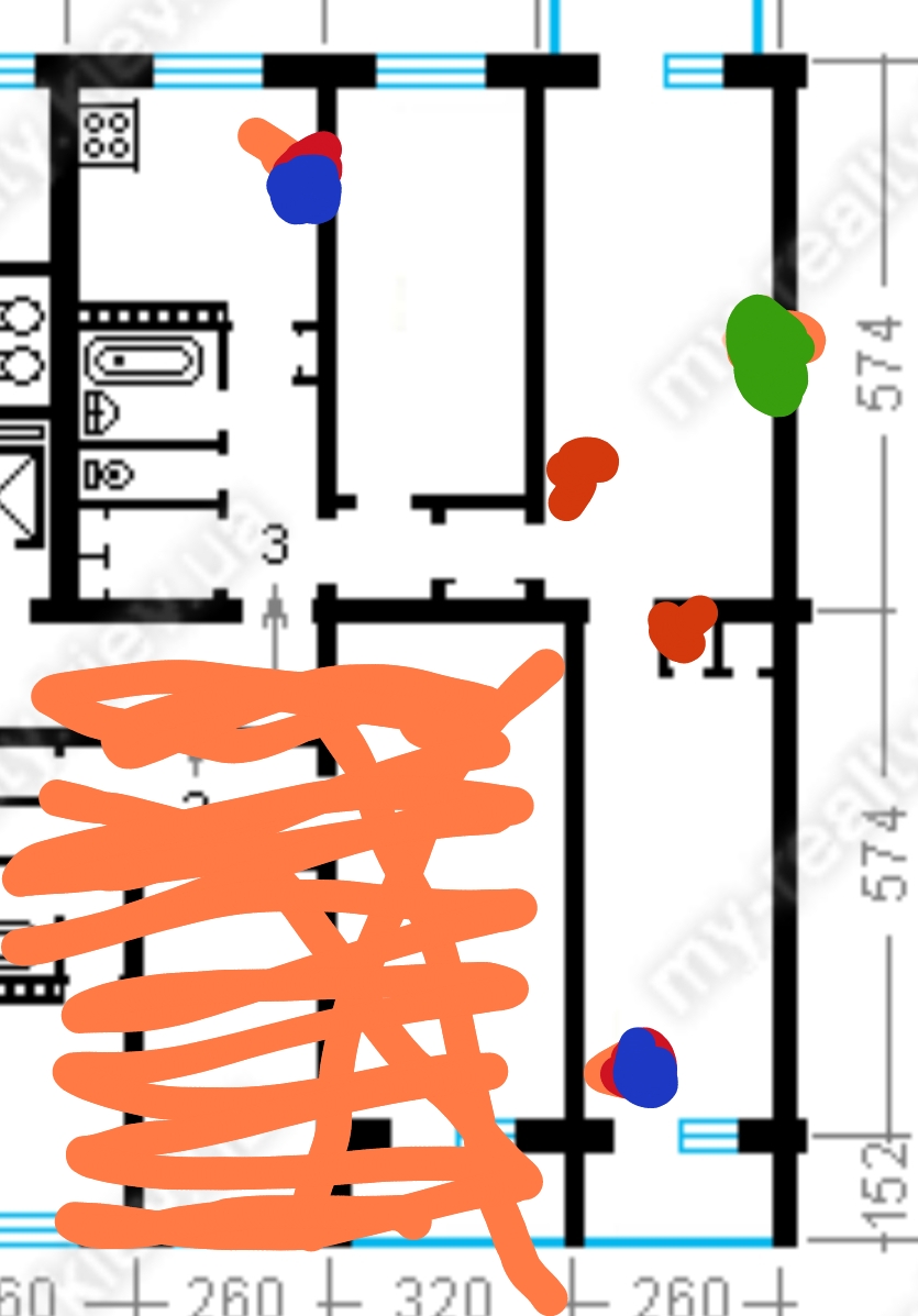

      29 июня 2024 в 22:05 Гілками Прикріплені файли (0 завантажити)
Вопрос закрыт.
Все будет работать.
Хитрость в том что надо поиск устройства делать возле шлюза (специально прикрутил провод с вилкой) а после этого оно отлично работает.
Как смог переборол день и нарисовал на плане:
Зелёное - шлюз. Оранжевокрасное - уже установленные розетки. Синее - места куда уже инициализированную розетку подключал и проверял работоспособность.
Теперь осталось чтоб автор xtend tuya нашел баг в интеграции. На вайфай розетках energy читает отлично, а вот на этих, видно свежая модель, мощность вольтаж и ток читает нормально а energy consumption какой то бред. Запрос на гитхабе открыл, диагностику ему выслал, пишет что исправит.
Вопрос закрыт. Все будет работать
