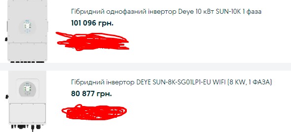

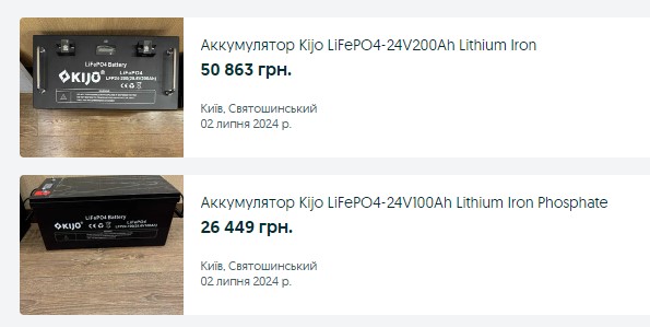

      18 июля 2024 в 23:37 Гілками Прикріплені файли (0 завантажити)
UA 18.07.2024 22:25 пишет:
а нагадай де і який акумулятор ти брав?
Я дивився - 100а за два дні розібрали - при мені відвантажували 15 штук.
200амперники десь днів за 10 розібрали. Завозити навряд будуть - це підприємство завосило від виробника мабуть під свої потреби і виробник мабуть ставив умову по мінімалкці.
Ось продавець - там ще купа потужних генераторів була - вще нема в продажу, а стояло кілька причеаів з ними.
https://www.olx.ua/uk/list/user/13oCul/
Я дивився - 100а за два дні розібрали - при мені відвантажували 15 штук.200амперники десь днів за 10 розібрали
Змінено kkk_GAZ240 (23:37 18/07/2024)

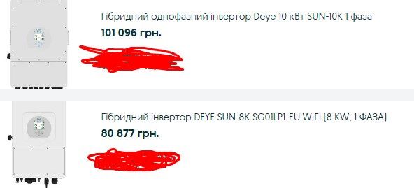

Re: Подскажите по инвертору [Re: kkk_GAZ240]
      18 июля 2024 в 23:38 Гілками Прикріплені файли (0 завантажити)
ой не та фотка
Ось правильна
ой не та фоткаОсь правильна
