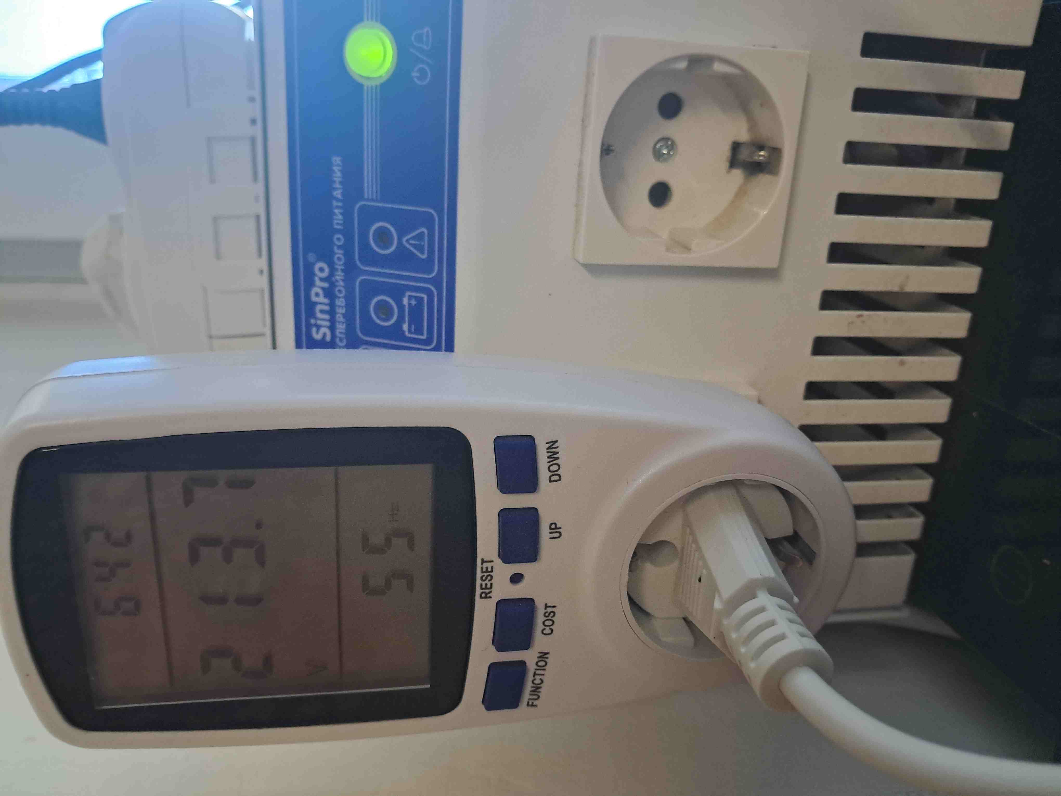

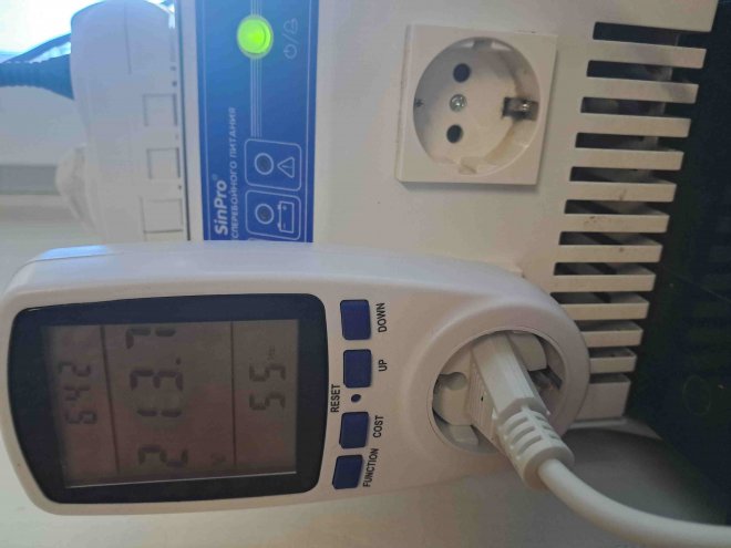

Є такий досить серйозний і недешовий онлайн ДБЖ Sinpro 200-S910, витримує до 200Вт.
Раніше стояв на котлі, зараз заживив інверторний холодильник, який бере максимум 150Вт, а в більшості тримає 50Вт.
Поміряв Фероном і виявилось, частота на виході на холодильник через деякий час потрохи починає плавати від 50 до 63Гц. Напруга трохи просідає до 212Вольт.
Без різниці, є мережа, чи немає.
Що цікаво, якщо замість холодильника підключити лампу 100Вт, жодних аномалій немає.
Я так розумію в ремонті це навіть не виявлять, поміряють тою ж лампою і повернуть як цілком робочий.
Пробував паралельно холодильнику рідключати лампу, не допомагає.
Залишити ІБП для чогось іншого, але мені ним крім холодильника нічого поки живити, да і стрьомно щось серйозне підключати з таким розкладом.

ДЯкую за відповідь але я тут не згоден, ця "мірялка китайська" коштує в 10 дорожче звичайного тестера.
По друге, ефект спостегрігається не постійно, а стало десь після 2-3 годин роботи і при цьому просідає напруга на виході теж з 220 до 212В. Напругу то воно точно вірно міряє.
По трете я цим Фероном користуюсь вже третій рік, жодного разу він мене не підводив.
PS осцилограму подивитись це було б гарно, але за мінімальну вартість осцилографа в 5 тис грн краще новий ДБЖ купити.
PS2: зараз, коли той же самий холодильник працює від інвертора Таталінкен, ватметр показує точно 220В/50Хц, ніяких наводок.

Мій ватметр коштував 720 грн https://rozetka.com.ua/43059056/p43059056/
До речи, самому стало цікаво, знайшов у себе одимн тестер з можливістю вимірювання частоти, сунув в розетку і ... 135 Гц і ще значення скаче )
На рахунок потужності, все може бути, але ж ви бачите картину фрагментарно, а я можу відстежувати закономірності.
Ці гармоніки вилазять, коли ватметр показує навантаження 50Вт і при цьому ДБЖ працює від мережі Так що з преренавантаженням не складається.
Ну і ще звук від ДБЖ зявився підозрілий, щось там всередині розоадналось.

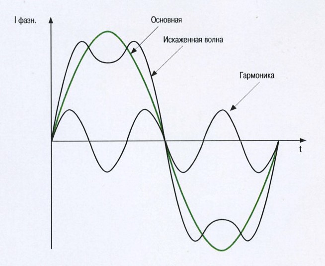

Да все понятно, уже раза три тебе назвали причину. Потому что эта розетка не умеет в true RMS измерения, посему, любое отклонение от чистой синусоидальной формы сигнала приводит к показаниям погоды на Марсе. По этой же причине тестеры без true RMS функции на выходе инверторов со ступенчатой аппроксимацией синусоиды показывают примерно 150-170В, хотя амплитудное там как положено 310-330В.

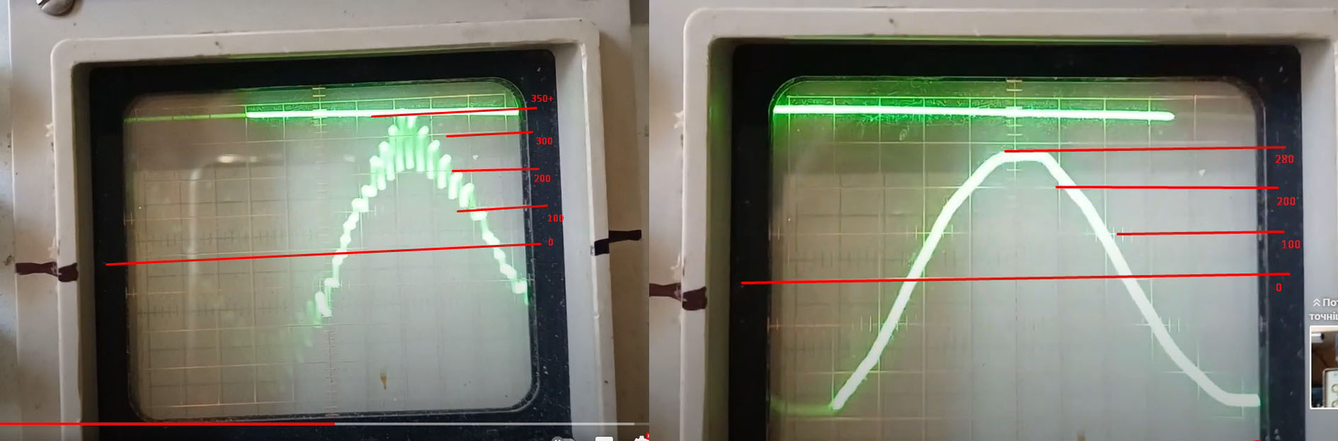

      9 июля 2024 в 09:45 Гілками Прикріплені файли (0 завантажити)
Вот, правда не инвертор, а генератор
Формально вони ж всі декларуються, як Pure Sine invertor
Вот тут выше камрад дал ответ на этот вопрос. Она даже в розетке не всегда "эталонная".
