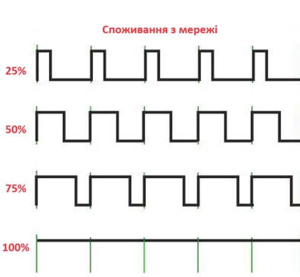

      12 июля 2024 в 17:40 Гілками Прикріплені файли (0 завантажити)
Reject 12.07.2024 17:27 пишет:
Більше той інвертор в жодному контексті не згадується, але розморозка працює норм.
Що ж, не всі інвертори однаково корисні
Просто в кондеї саме потужність з мережі сильно знижується після виходу на температуру.
Питання виникло при тестуванні зі станцією Bluetti EB70. СВЧ Самсунг від неї просто не стартує.
Сподівався, може допоможе заміна СВЧ (зараз це дешевше, ніж міняти станцію)
На картинці принцип ШИМ регулювання потужності, який працює для великої кількості обладнання (СВЧ, тепла підлога, конвектори і т.п)

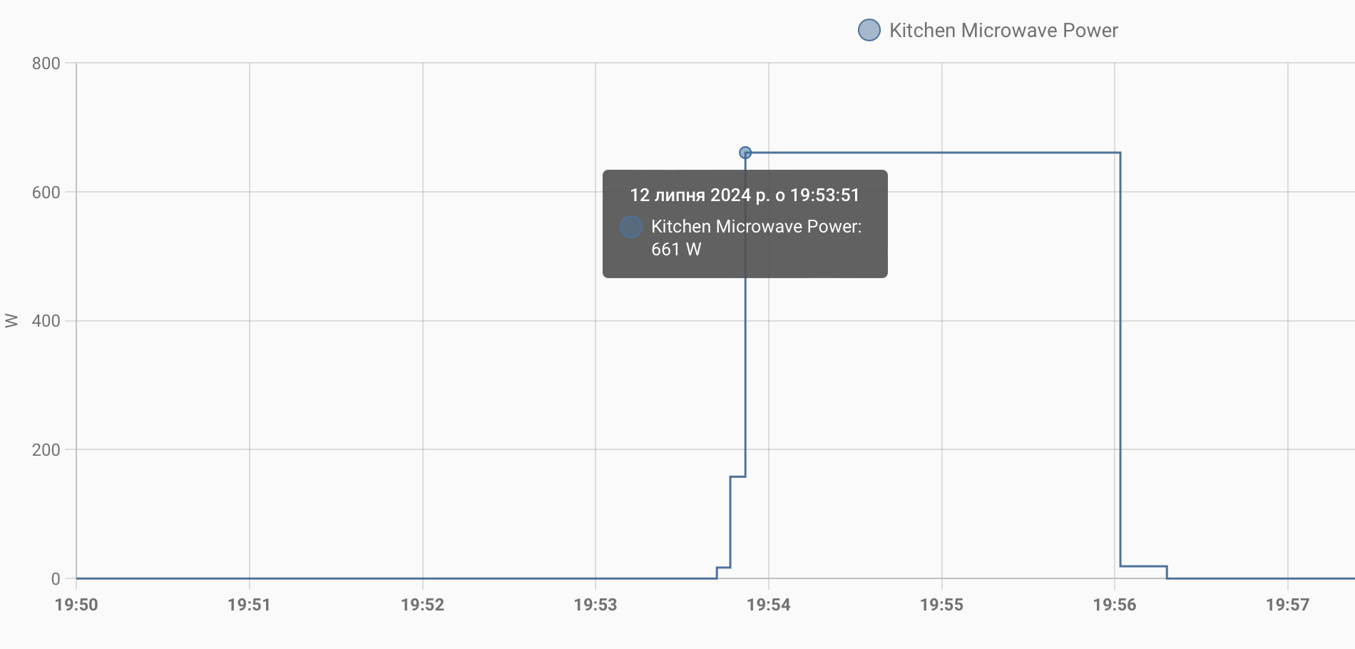

Кажу ж - в мене не можна встановити потужність в відсотках, тільки в Вт + час
типу "гріти 30 сек при потужності 1000Вт"
Воно і жре 1000Вт усі 30 сек
Колись, до покупки 2кВт станції, підключав мікрохвильовку до Ecoflow River Max - на дефолтній потужності (хз яка вона, схоже що максимальна) шось гріло, але з дивними звуковими спецефектами та явно не на повну.
І оця можливість встановити конкретну потужність нагрівання власне і забезпечила нормальну роботу мікрохвильовки, хоч і за рахунок збільшеного часу.

Але це не змінює суті - у звичайній свч воно чергує періоди 100% потужності магнетрону та. 0% відсотків
Тому й цікаво, що відбувається у інверторній

Подивився щойно статистику попередніх використань (без кастомних налаштувань, просто дефолтний 30-секундний розігрів) - 1500Вт усі 30сек, без переривань
Спробую зменшити до 800Вт / 1 хв та скину графік, за годину-дві

      12 июля 2024 в 20:13 Гілками Прикріплені файли (0 завантажити)
Traveler 12.07.2024 18:55 пишет:
codex 12.07.2024 18:24 пишет:
Поміряв ваттметром. Інверторний Панасонік бере
на 1000W: 1500W,
на 600W: 1000W,
на 440W: 600W
в очікуванні біля 3W
як і інверторний кондиціонер вмикає вимикає відповідну потужність через якийсь інтервал.
А ось це вже цікаво Тобто в інвертора все ж є залежність від виставленої потужності
Є.
Ось виставлена потужність 400w
Є.Ось виставлена потужність 400w
